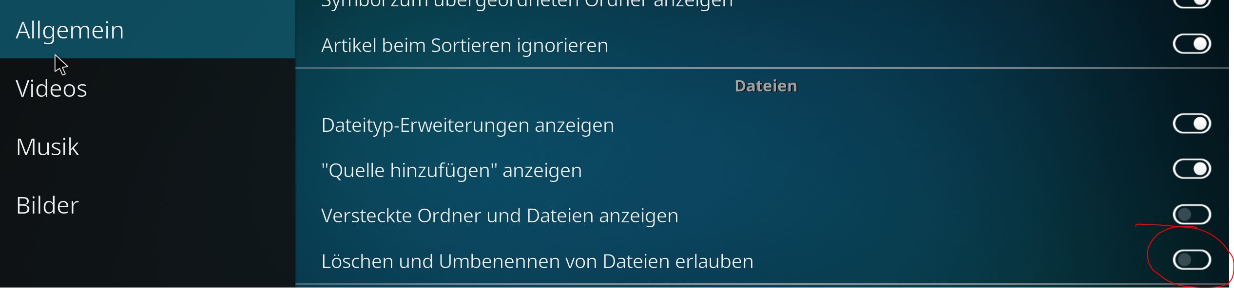

    Also dein betätigen des Löschen Knopfes ist definitv geloggt:
     2020-03-06 15:50:06.616 T:31987 DEBUG: Keyboard: scancode: 0x70, sym: 0x007f, unicode: 0x0000, modifier: 0x0
     2020-03-06 15:50:06.616 T:31987 DEBUG: HandleKey: delete (0xf087) pressed, action is Delete
    Was hast du den versucht zu löschen?
    Sehe nur das hier:
    2020-03-06 15:50:09.289 T:1424 WARNING: Delete: Can't access file "/storage/74BC077EBC0739DE/bremen.01.mp4"
    2020-03-06 15:50:09.289 T:1424 ERROR: Delete - Error deleting file /storage/74BC077EBC0739DE/bremen.01.mp4
    Das spricht eher dafür das die notwendigen Rechte zum löschen fehlen.
