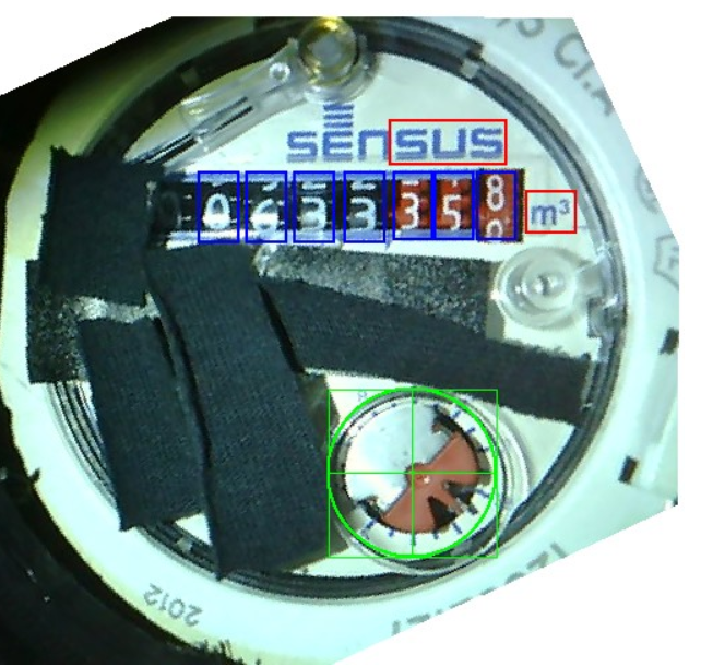

    Hallo ihrs,
    also ich habe die Höhe von 7cm (5cm Ring plus 2cm Ring) auf 6cm ( 5cm und 1 cm) verändert.
    Dann noch etwas an dem Fokus gedreht und schwarze Textilschnippsel verteilt wo ich nix lesen wollte.
    Ach und den 47pF habe ich ersetzt durch einen 47uF Elko.
    Werde nachher ein Bild machen und hochladen. Seit dem der Elko dran ist hatte der ESP eine Uptime von über 10h. Im vergleich das vorher
    maximal eine Stunde ohne reboot lief schon mal ein Schritt in die Richtige Richtung. Größere Elkos habe ich gerade keine da,
    da muss ich erst mal wieder eine größere Bestellung sammeln.

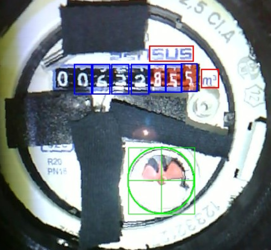

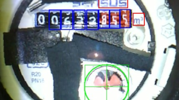

    Hmm,
    also ich muss noch etwas an der Distanz arbeiten. Vielleicht etwas näher ran.
    Und die Oberfläche des Wasserzählers reflektiert wie blöde:
    Ich habe schon mit einigen schwarzen Textilstreifen gearbeitet.
    Auch ist die Erkennung hier noch nicht einwandfrei.
    Da ich außerdem vermute, das die Spannung ab und an etwas einbricht,
    trotz der 5V habe ich direkt am Spannungseingangskabel einen 47nF Kondensator zwischen 5V und GND geklemmt.
    Mit welchem Zeitstempel wird denn dann der Wert eingetragen? Mit Zeitpunkt des Fotos oder dann, wenn es fertig ausgewertet/übertragen wurde?
    Also der Zeitstempel ist zumindest bei mir ca. eine halbe Minute Jünger als die MQTT Nachricht.
    D.h. nicht von dem Zeitpunkt der Aufnahme.
    Ich habe aber schon gelesen, dass man die Zeit reduzieren kann über diverse Optionen, wenn den die Erfassung reibungslos funktioniert.

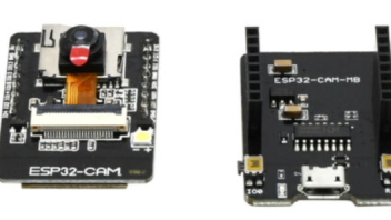

    Da_Druck hat recht und nicht recht: Das Datenblatt des ESP32 gibt nur den 3.3V Pin als Stromversorung an.
    Alles andere, wie bei mir der 5V Pin, ist vom jeweiligen Produzenten.
    Die Version, welche ich gekauft hatte, hat keinen direkten USB Zugang, sondern benötigte einen Programmer, der dann bei mir mit Mikro-Usb angeschlossen war.
    Zum besseren Verständnis hänge ich ein Bild an:
    [xattach=52942]ESP32 CAM inkl. extra Programmierplatine[/xattach]

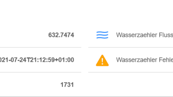

    So, das ganze läuft relativ Reibungslos.
    Integration in Openhab3 war nun auch nicht wirklich schwer.
    [xattach=52943]Zähler Infos, Formatierungen müssen noch[/xattach]
    Ja, die Einheiten sind noch nicht dran, da muss ich noch was machen.
