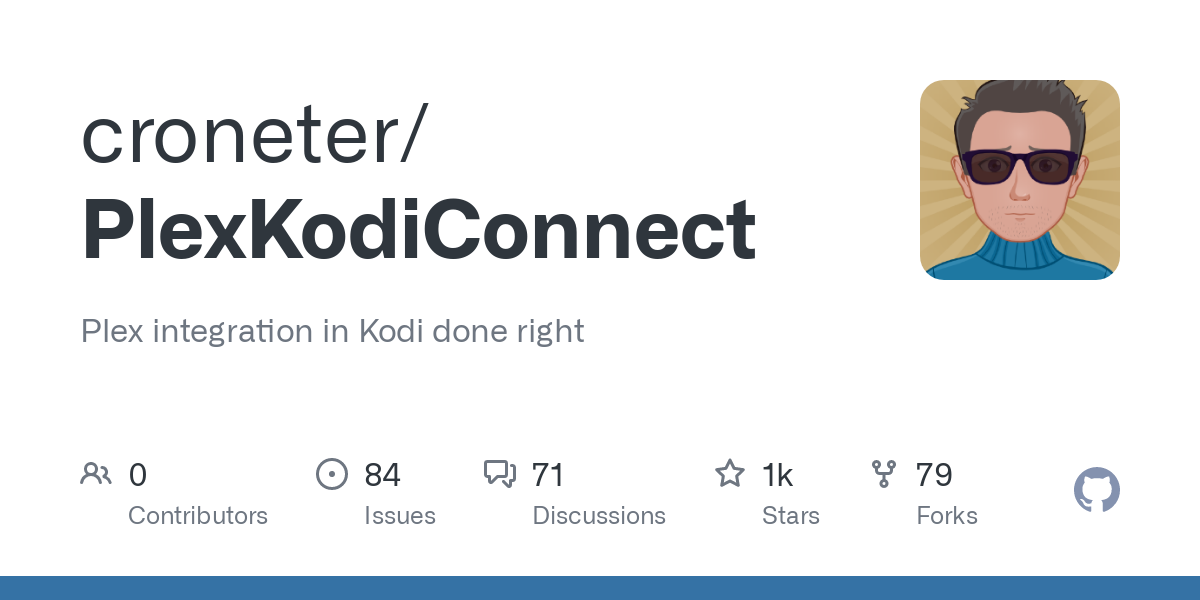

ich habe bei mir auf Server (eigenbau mit unRaid) Plexpass als Docker am laufen, und unter Kodi das PlexKodiconnect.
Du musst da allerdings ein Plexkonto erstellen was kostenlos ist, und dann brauchst du nur mittels http://plex.tv/link die kombo eingeben die einem angezeigt wird am Bildschirm, Eingabe der Kombo am besten via Handy
und dann ist dein Plex im Anschluß mit Kodi verknüpft.

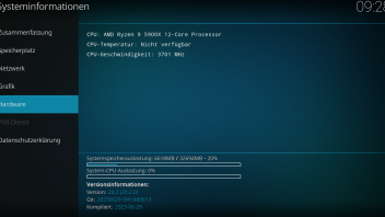

Ich nutze Nexus20.2 stable...muss auf der Syno was besonderes eingestellt werden? Mine Settings s. Anhang
Du solltest mal anstelle des "*" mal deine IP des Kodi Builds eintragen, nur so kannst du auf deine Freigaben zu greifen, wie
@DaVu schon sagte, fixe dein Netzwerk
