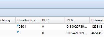

    so jetzt habe ich mal noch nen anderes problem. mal abgesehen davon, dass es mehr oder weniger läuft, habe ich probleme mit tv programmen, wie kabel1hd, spiegeltv wissen hd usw....alle liegen auf der 144mhz frequenz. da bekomme ich gar kein bild, wenn doch, sehr sehr stark verzögert und ruckelt wie dumm. ton aussetzer usw usw.
    hier mal n auszug aus der tvheadend [definition='1','0']log[/definition]:
    irgendwas scheint mit dem 144mhz net zu stimmen? hab eben meine karte mal in den orig sky receiver. da gehts wunderbar?!

    da ich jetzt endlich meinen rp3 mit einem tvheadend backend und fronted versehen habe (usb dvb-c tuner - xbox one usb tuner) und einer usb easymouse2 premium, damit meine karte für meine abos funktioniert und das jetzt soweit alles funktioniert, habe ich das problem, dass ich bildruckler habe, blockbildung, ton-hänger sind auch mit von der partie.
    in meiner oscam livelog sieht alles sauber aus, aber die tvheadend [definition='1','0']log[/definition] sagt mir das und zwar auf jedem sender. hier mal ein beispiel:
    2017-12-18 18:56:42.985 TS: takerhome/618MHz/Sky Sport Bundesliga  1 HD: H264 @ #255 Continuity counter error (total 15)
    2017-12-18 18:56:55.158 TS: takerhome/618MHz/Sky Sport Bundesliga  1 HD: H264 @ #255 Continuity counter error (total 16)
    2017-12-18 18:56:55.171 TS: takerhome/618MHz/Sky Sport Bundesliga  1 HD: AC3 @ #258 Continuity counter error (total 3)
    2017-12-18 18:56:55.172 TS: takerhome/618MHz/Sky Sport Bundesliga  1 HD: AC3 @ #260 Continuity counter error (total 1)
    2017-12-18 18:56:55.172 TS: takerhome/618MHz/Sky Sport Bundesliga  1 HD: AC3 @ #259 Continuity counter error (total 1)
    2017-12-18 18:57:06.152 TS: takerhome/618MHz/Sky Sport Bundesliga  1 HD: H264 @ #255 Continuity counter error (total 20)
    2017-12-18 18:57:25.469 TS: takerhome/618MHz/Sky Sport Bundesliga  1 HD: H264 @ #255 Continuity counter error (total 21)
    2017-12-18 18:57:25.525 TS: takerhome/618MHz/Sky Sport Bundesliga  1 HD: TELETEXT @ #32 Continuity counter error (total 1)
    joa und das geht endlos so weiter. ich habe jetzt seit 2 tagen gegoogelt und gegoogelt. aber ich komme einfach nicht weiter. hat jemand eine ahnung, wie ich das fixen kann?
    libreelec und die addons sind aufm neusten stand. außerdem habe ich heute morgen libreelec frisch und sauber installiert und alles neu eingerichtet. geändert hat es nix.
    hoffe mir kann da jemand helfen :)
