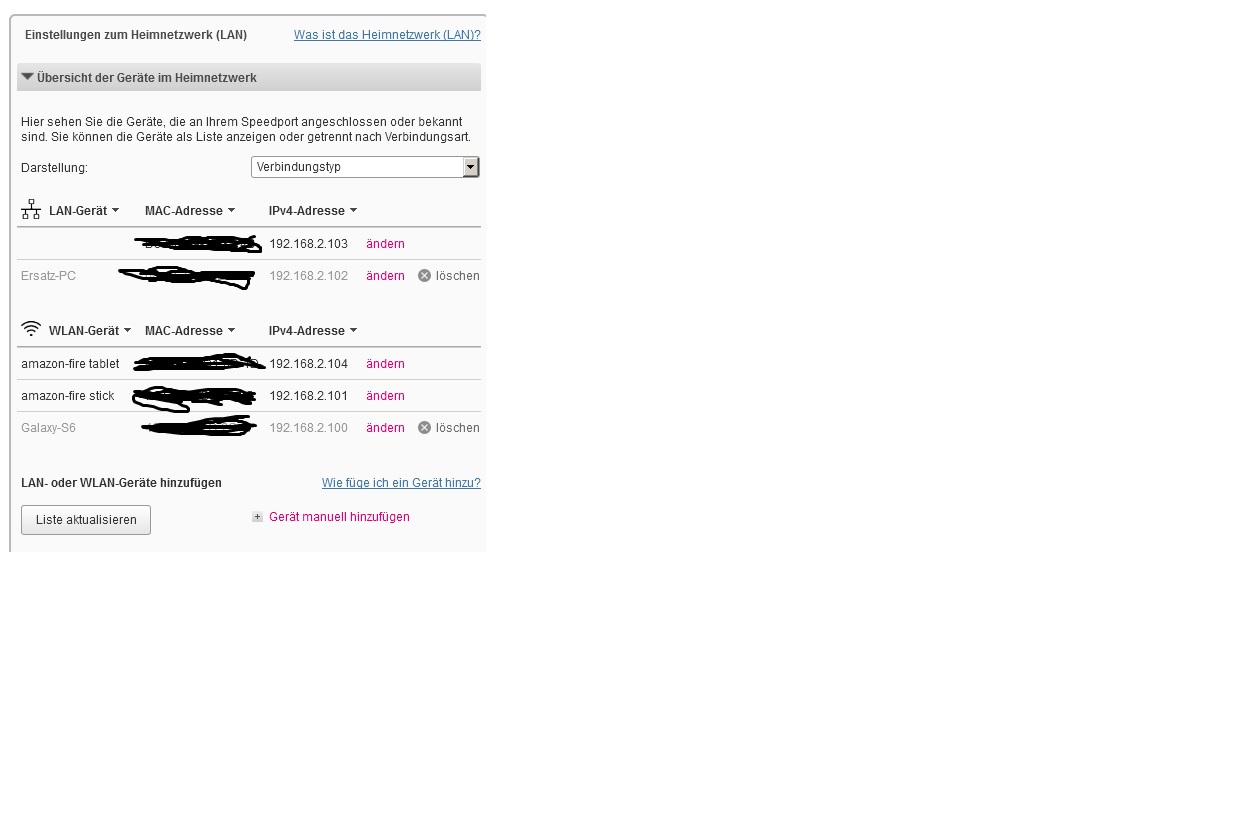

    da die Fire TV plex seit heut eine neue stufe der Das-ist-doch-Müll kategorie erreicht hat, wollte ich mal Kodi als alternative benutzen. Ich habe es auf meinen Fire stick und auf meinen PC installiert und auf den PC die verschiedenen Medienordner eingerichtet.
    Wie kann ich das jetzt mit der Kodi App auf dem Fire stick (läuft über w-lan) verbinden, um die Inhalte zu nutzen? Ich hab zwar im Netz ein paar Sachen gelesen, aber ich versteh das nicht wirklich.
    Edit: Ich hab das mit UPnP aktivieren probiert, aber ich weiß nicht, wie ich das mit Kodi auf dem fire stick verbinden soll...

    Natürlich hab ich den Ordner für den Nutzer freigegeben. Aber das Hinzufügen der Quelle führt ja wieder zu dem Grundproblem, das er sich weigert, sich mit dem Netz zu verbinden (obwohl er es ja sieht). Und solang mir keiner sagt was das Wort sperren bedeutet in dem Fenster, wird da auch nix weiter gehen...
    "Es konnte keine Netzwerkverbindung hergestellt werden. Soll die Quelle trotzdem hinzugefügt werden." Ob nun mit oder ohne PW, egal wie der Benutzer heißt.
    Langsam kotzt es mich an. Er findet den Rechner im Netz, kann sich aber nicht verbinden. Werd wohl doch Plex installieren und die Einmalzahlung machen um mein Zeug auf den Fernseher zu streamen -.-
    Klappt nicht.
    Had den Windows nutzer Kodi angelegt, mit nem leichten PW, hab die Videos einfach mal in den Ordner E:\Filme kopiert.
    In Kodi dann auf Videos -> Videos hinzufügen -> Netzwerkfreigabe hinzufügen. Unter IP die des Rechners angegeben, unter Freigabe E:\Filme geschrieben, Port ist ja ausgegraut, Benutzername Kodi und das PW eingegeben.
    Daraufhin kam "Fehler 2: Quelle existiert nicht."
    Womit wir wieder bei dem ursprünglichen Problem sind, das er zwar den Rechner durch das WLAN sieht, aber sich nicht mit ihm verbindet.
    Ich raff das nicht...
    Wenn ich auf die Freigaben in dem Ordner schaue, den ich freigeben will, sehe ich meinen Namen (admin acc) mit Lesen/Schreiben, sowie Heimnetzgruppe mit Lesen und Unbekannter Kontakt mit Status Besitzer. Kann die aber nicht bearbeiten, um denen einen PW zuzuweisen...
