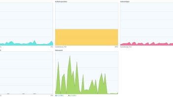

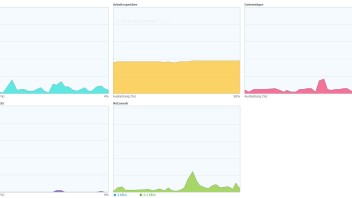

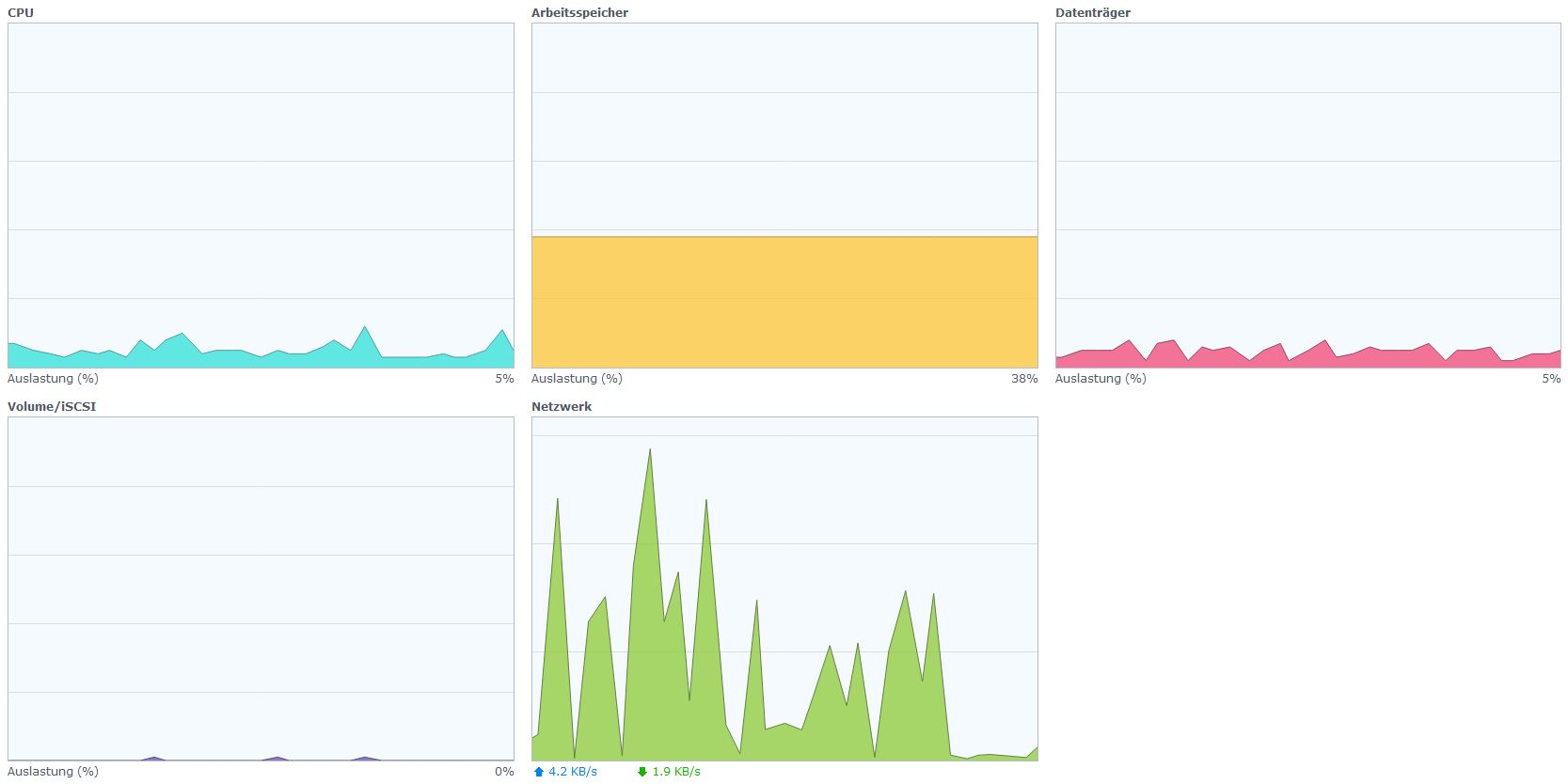

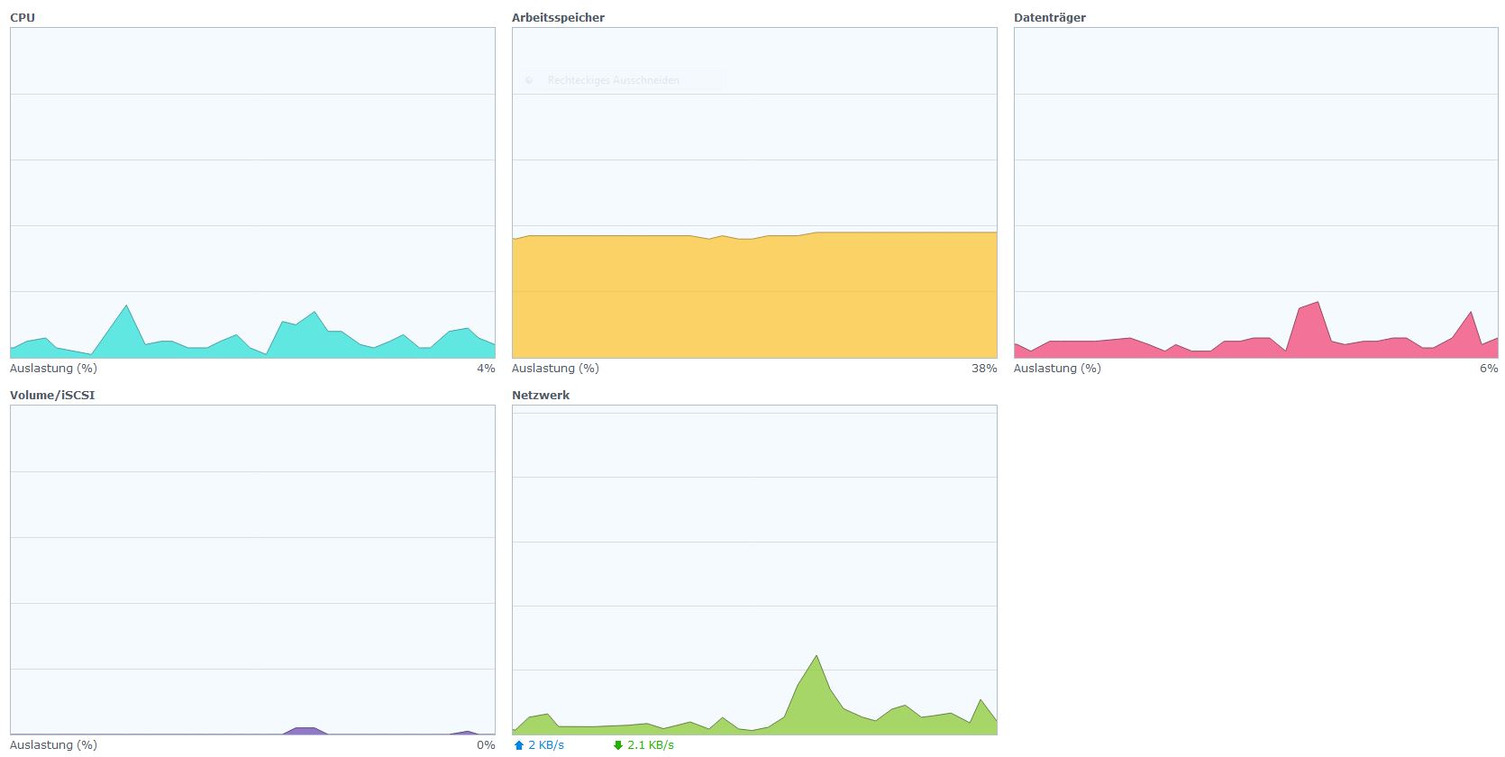

    Auch das NAS selbst scheint nicht überfordert zu sein. Hab mal zwei Screenshots von der Auslastung während der Suche und während der Suche + Film schauen. Interessant ist, dass der Datendurchsatz nur dann hoch geht, wenn gerade zwischengespeichert wird (also der Film gerade anhält). Das sieht also danach aus, als ob Kodi nur in der Zeit nachlädt, in der der Film gestoppt ist (während der Suche). Wenn er nicht sucht, läufts ja dann flüssig.
    Ich fange mit dem Filmgucken meist direkt nach dem Hochlauf an. Die Suche braucht aber verdammt lange, seit es auf der DB ist. 10-15min schätze ich. Ich suche aber nur nach lokalen NFO's (nutze Ember zum scarpen).
