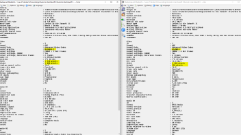

    Hier der Screenshot, anbei die Logs
    Kannst du interessehalber aus beiden Filmen das gleiche Bild rausholen und bei https://screenshotcomparison.com/ als Vergleich hochladen.
    (am besten bei einen Keyframe z.B. einem Szenenwechsel)
    Mich würde interessieren, ob die beiden Aufnahmen von der gleichen Quelle sind.
    Nullbytes zum Auffüllen können drin sein, aber als Muxer steht drin:
    Writing library : Tvheadend Matroska muxer
    Allein durch das Neumixen können die Nullbytes schon entfernt worden sein. mkvmerge löscht die Nullbytes beim Ummuxen automatisch raus. Also die mkv einfach nochmal mit mkvmerge muxen. Wenn die neue MKV nicht kleiner geworden sind, hat tvheadend schon alle Nullbytes entfernt.

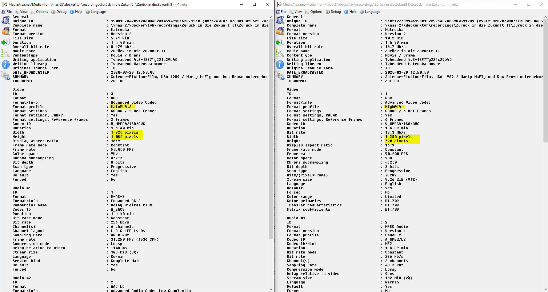

    Zeig mal mediainfo Analysen von den Dateien und starte die Dateien mal am PC in einen Player im Fenstermodus. Da solltest du sehen, ob da schwarze Ränder einkodiert sind. Viele alte 4:3 Sendungen werden im TV heutzutage links und rechts mit schwarzen Rändern zu 16:9 aufgefüllt. Die musst du dann wie eine normale 16:9 Aufnahme behandeln.
