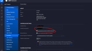

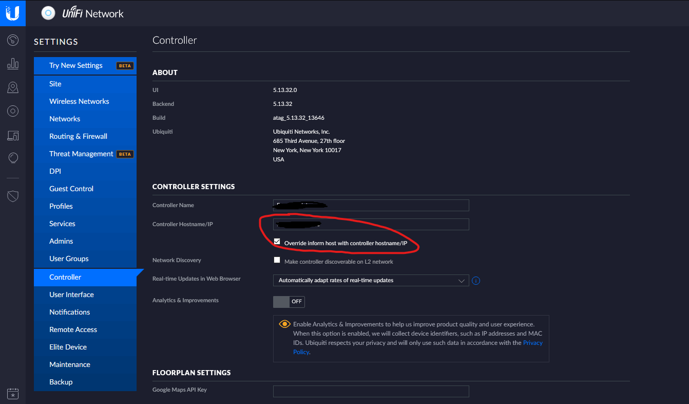

Mal ne Frage an die experten, ich hab mir jetzt n cloud key gen 2 gekauft (sollte morgen ankommen). Ich hatte vorher n Unifi Docker unter unraid an nem 2. Netzwerkport mit ner anderen IP als unraid laufen. Durch "Umstände" hab ich mir das setup jedoch zerschossen. So das jetz Controler und unraid wieder über die gleiche IP laufen und die ganzen unifi Geräte aktuell als diconnected angezeigt werden.
Reicht es beim cloud key einfach die IP zu ändern, backup einzuspielen und alles ist gut? Oder gibt es hier ne andere methode?
hmm also ich hab auch den von linuxserver.io laufen allerdings in der latest variante, hab 2 switches und einen ac-ap pro dran, bisher keinerlei probleme.
Einzige sonderheit die ich hier in der konfiguration habe ist das der der docker auf meiner 2. netzwerkkarte vom board hängt damit der ne andere ip als der server hat um die netze sauber zu trennen.

hmm wenn ich n /config verzeichniss habe müsste ich die datei doch nur ins entsprechende verzeichniss kopieren oder? also bei unraid z.b. \\serverip\appdata\unifi-controller\data\sites\default ?
