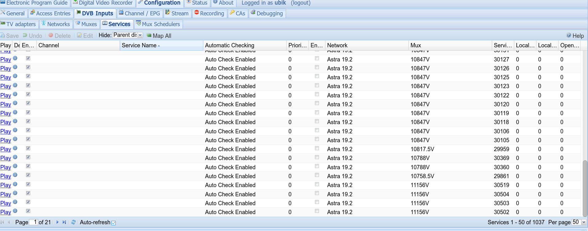

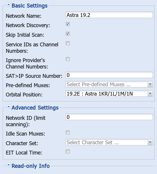

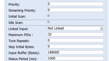

    Dann habe ich weiterhin brav ein neues Network eingerichtet (siehe Screenshot). Auch gut.

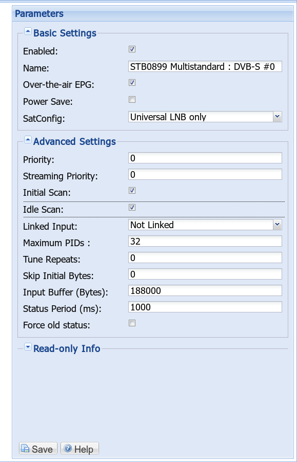

    Dann habe ich dem TV Adapter das Netzwerk hinzugewiesen.
    Und dann habe ich bei dem TV Adapter "Enabled" aktiviert.

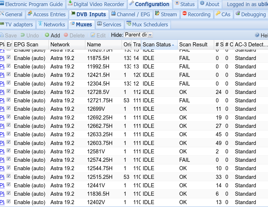

    Und schließlich ging die Sendersuche los. Er fand auch viele Transponder, die okay waren, aber Sender gar keine! Es werden nur leere Sender angezeigt.
    Jemand eine Idee?
