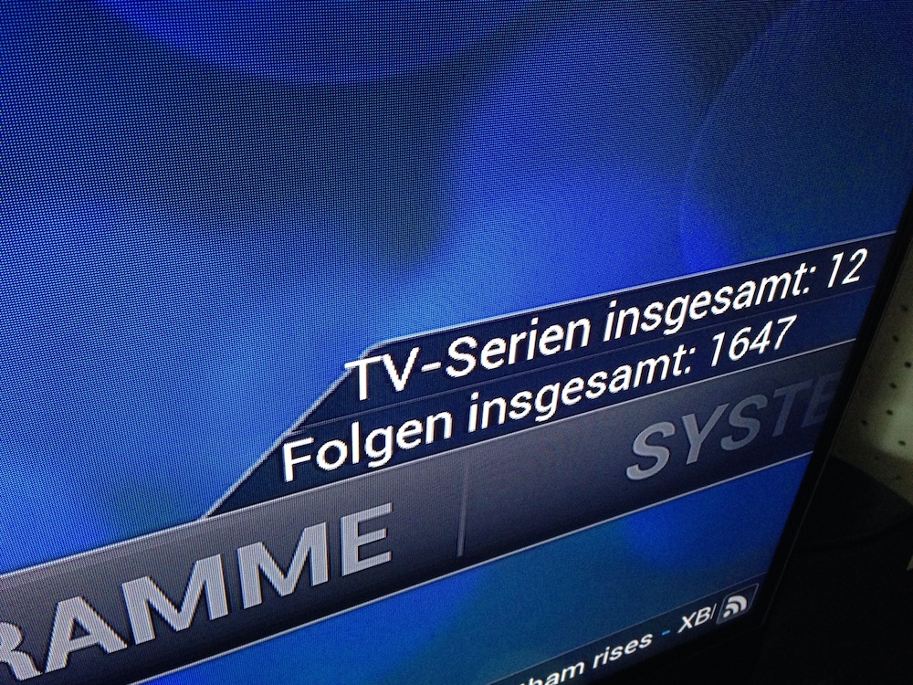

    Hi blauesgruen, es freut mich, dass du dich dem Confluence-MOD von mad-max angenommen hast und es endlich weiter geht. :)
    Bugs / Fehler / Features:
    - Wenn man die Datenbank-Statistik aktiviert, dann geht "TV-Serien insgesamt: XX" etwas über den Rand
    - Der Container vom RSS-Feed könnte ein paar PX höher sein, es schaut so eng aus beim dem FAV- / POWER-Icon (wenn, "Senke Menüleiste im Hauptmenü" aktiv)
    - Könnte man eine Einstellung implementieren, dass nicht nur 2 TV-Folgen und 3 Filme, bei "Neu hinzugefügt", im Hauptmenü angezeigt werden, sondern 4,5 oder 6?
    - Könnte man eine Einstellung implementieren, dass zusätzlich zur Datenbankstatistik, noch die Anzahl der ungesehen Filme / Folgen angezeigt wird?
    - Ist es möglich die Hintergründe im Hauptmenü, dynamisch / wechselnd, mit den Fanart's zu füllen (ähnlich Bildschirmschoner "Slideshow")?
    - Um bei OpenELEC nun in die OpenELEC Einstellungen zu gelangen, muss man über "Programme" gehen - im Submenü von "Einstellungen" kann man nun nicht mehr OpenELEC wählen. Kann man das mit einem "if" machen - wenn OpenELEC, dann zeige im Submenü, wie beim Default-Skin, "OpenELEC Einstellungen" an?
    Gruß Nico :thumbup:
