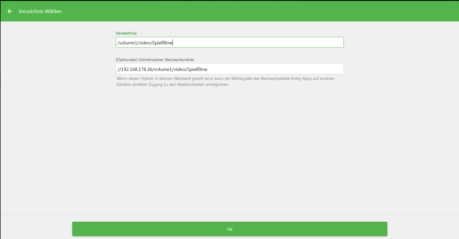

Das war es tatsächlich. Schrägstriche in der Web-Oberfläche von Emby rumgedreht (Muster: \\IP-Adresse\Verzeichnis), volume1 weggelassen und ich bekomme Kontakt.
Und zwar sowohl über "Addon" ohne http als auch über "nativ".
Jetzt nochmal zum Verständnis: Wo genau ist da der Unterschied?
"Nativ" erlaubt doch auch keinen Zugriff auf Filme, die über der FSK liegen, oder? Beispiel: Im Embi-Addon als Emby-Nutzer "Fritzchen" angemeldet, FSK-Beschränkung auf 12 für diesen Nutzer "Fritzchen" im Emby-Server.
Es ist jetzt UNMÖGLICH, Filme größer FSK 12 zu laden? Also auch über den Kodi-Datei-Browser? Denn die Netzwerkfreigabe im Emby-Addon hat ja schon Zugriff auf das Filmverzeichnis, in dem neben den FSK12- auch FSK18-Filme liegen. -

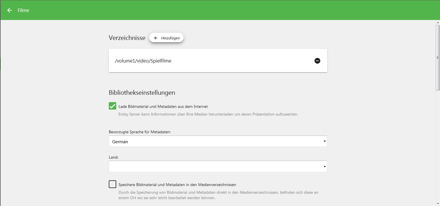

Schau mal hier.

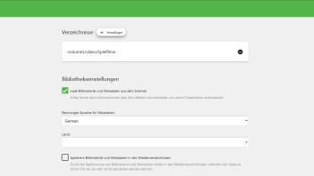

Einstellungen -> Bibliothek -> auf die drei Punkte einer Quelle drücken -> Bearbeite Verzeichnisse
Sieht bei mir irgendwie anders aus:
Wie genau kommst Du in diese konkrete Ansicht?

@Kodi-Mann kannst du mal einen Screenshot machen wie deine Ordner in der Bibliothek aussehen ,also die Pfade unter optional ?
Desweiteren hast du dich im Emby Addon angemeldet unter Netzwerkanmeldeinformationen ?
Beides wird benötigt um ein reibungsloses abspielen ohne transcodieren zu realisieren.

Ich weiß nicht genau, wovon Du einen Screenshot haben willst. Unter Bibliothek sind die einzelnen Quellen zu sehen, da ist jeweils ein Pfad angegeben. Z.B. für Filme: /volume1/video/spielfilme.
Einen Menüpunkt "Optionen" finde ich da nicht.Im Emby Addon habe ich unter Netzwerkanmeldeinformationen die Server-Adresse als IP angegeben, ferner den Anmeldenamen und das dazugehörige Paßwort. Trotzdem: Sobald ich http ausschalte ist Essig. Eine Möglichkeit den Pfad im Addon einzugeben habe ich allerdings nicht gefunnden.

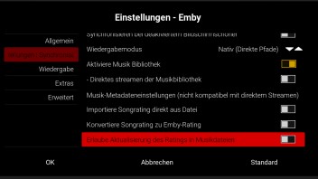

Was ich noch nicht ganz verstanden habe ist die Sache mit den Zugriffsarten "Addon" und "Nativ". Ich neige dazu, letzteres zu nehmen, weil ich keine Transkodierung durch den Server brauche und Kodi die Filme ja auch problemlos selbst (via GBit-LAN) abspielt.
Allerdings funktioniert diese Variante nicht. Da bekomme ich zwar die Bibliothek, kann aber nichts abspielen. Betriebsart "Addon" geht hingegen. Muß ich nun für "nativ" wieder entsprechende Zugriffsquellen für smb in Kodi hinterlegen?
