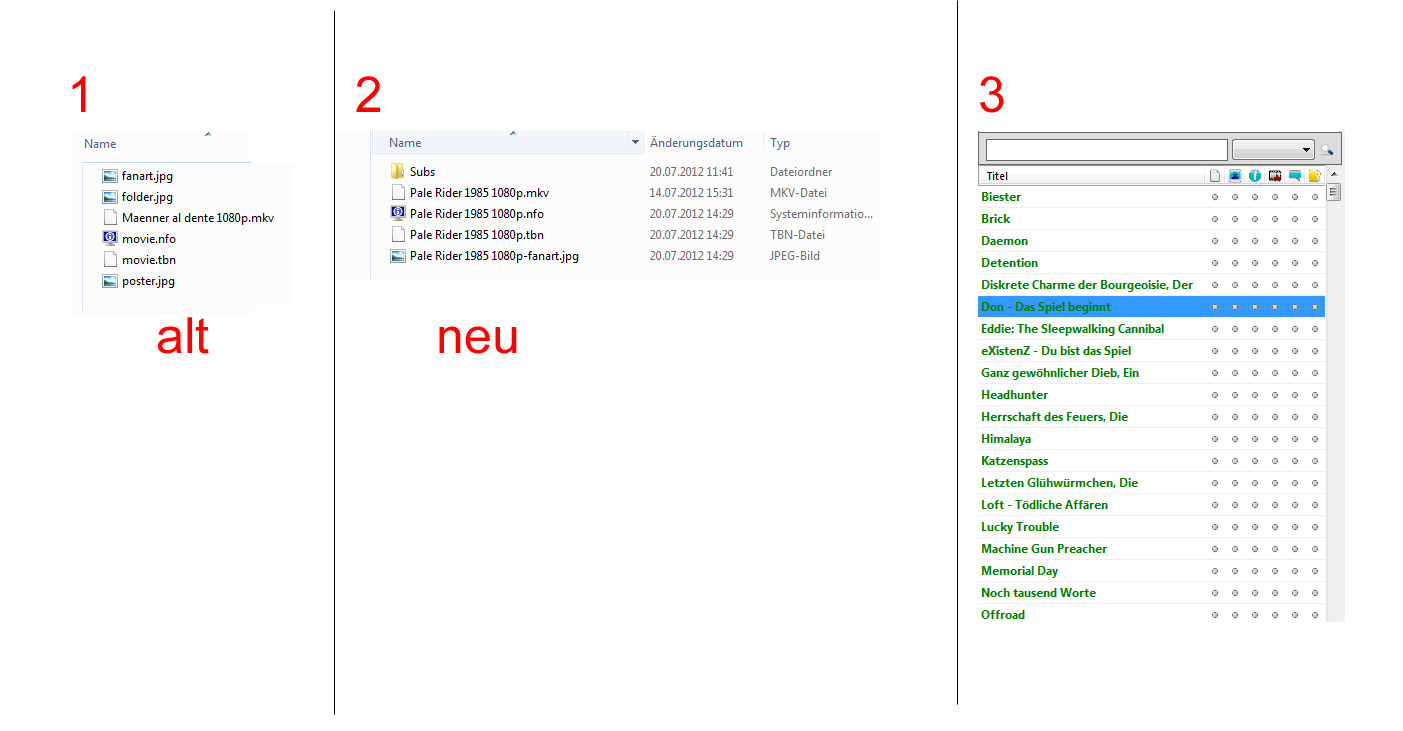

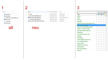

    (jeder Film hat seinen eigenen Ordner, welchen den Filmnamen trägt)
    1) Die Ordnerstruktur vor der Umstellung in Ember Media Manager
    2) Die Ordnerstruktur nach der Umstellung in Ember Media Manager
    3) Nach der Umstellung werden die Filme nicht mehr erkannt. Bzw. die Daten fehlen. Jedoch liegen diese in dem jeweiligen Ordner siehe Punkt 1. Wenn ich im Ember wieder den hacken bei movie.nfo, poster.jpg setze werden diese wieder erkannt. Allerdings sollten diese ja nun filmname.nfo heißen.
    Ich weiß nun nicht was der schnellste weg ist die Daten anzupassen...
    Hi DanCooper,
    vielen Dank erst einmal für deine tolle Arbeit!
    Aktuell habe ich folgendes Problem.
    Wie bekomme ich es hin, mit möglichst wenig Aufwand, bei all meinen Filmen die movie.nfo, movie.tbn poster.jpg etc. in filmname.nfo, filmname.tbn umzubenennen?
    Ich habe alle Einstellungen so wie in deinem Tut empfohlen gesetzt. Das heißt Ember benennt nun die Filme alle mit filmname.dateiendung
    Alles schön und gut. Meine alten Filme heißen aber alle so movie.nfo,movie.tbn,movie,jpg etc. Diese werden nun auch nicht mehr in Ember erkannt. Das heißt ich müsste alle meine Filme neu taggen!!!
    Gibt es da einen Trick dies automatisch oder halb-automatisch zu bewerkstelligen? Ich will ungern im jeden Ordner die 5 Dateien per Hand umbenennen müssen....
    Vielen Dank schon einmal für deine Antwort.
