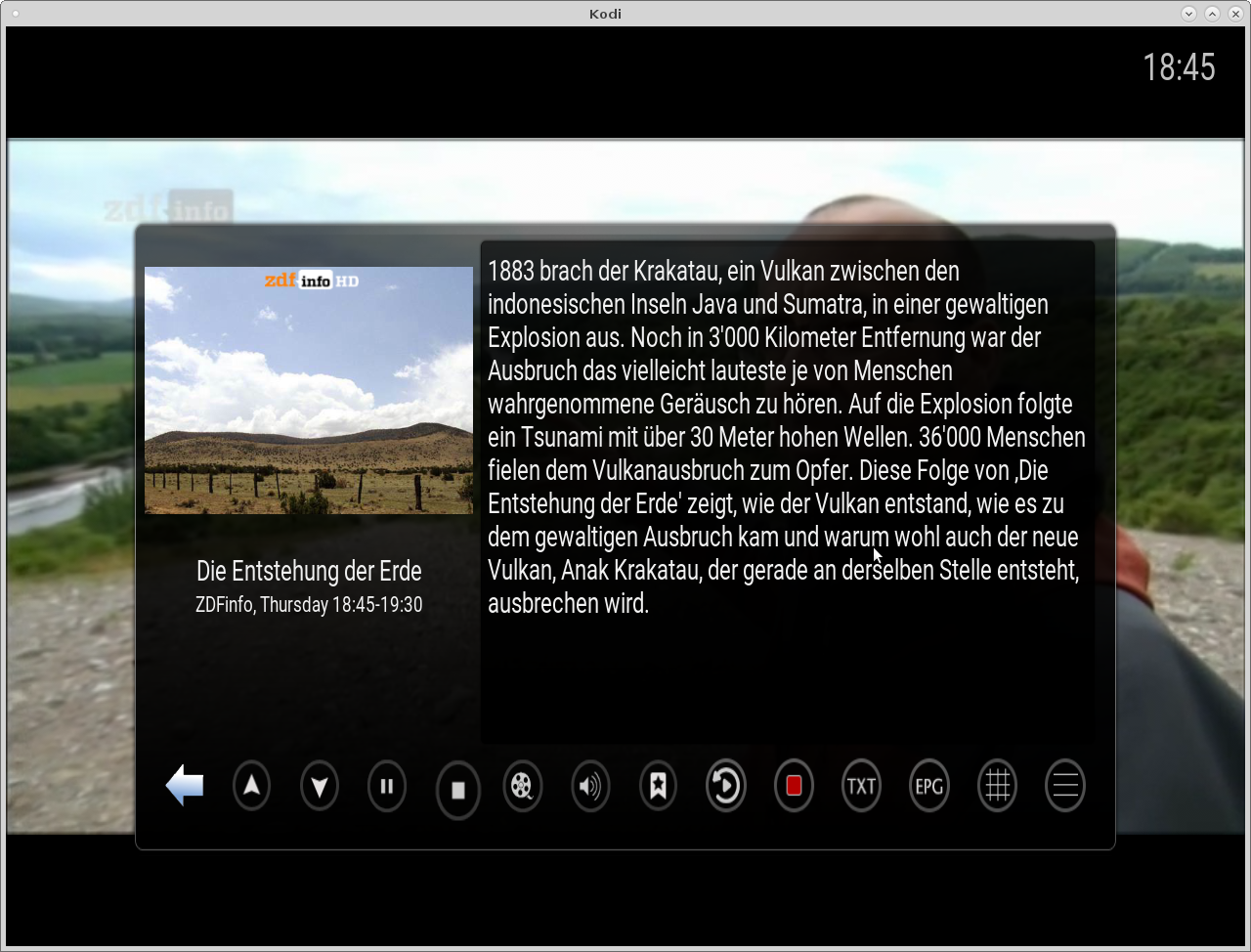

Ich habe mich mal intensiver mit dem OSD beschäftigt. Ich habe das mal erweitert und etwas umgebaut.
Links habe ich eine zurück Button eingefügt der auch den Fokus hat, hat den Vorteil wenn man nur schnell die Film Beschreibung lesen will, braucht man nur zweimal den Ok Button drücken. Hier mal kurz aufgelistet.
Zurück
Channel Up
Channel Down
Pause/Play
Stop
Video Settings
Audio Settings
Favoriten
Recall
Record
Videotext
EPG
Preview
Channellist
Folgende Bugs sind mir im OSD bei 5.18 aufgefallen: Der Zurück-Button funktioniert manchmal direkt, manchmal muß man 3-x mal drücken bis er endlich reagiert. Ruft man die Channel-List auf bleibt das OSD im Vordergrund und hat den Focus
