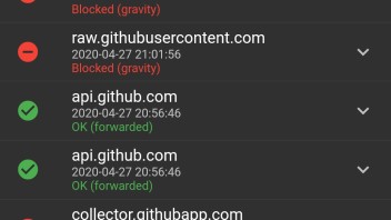

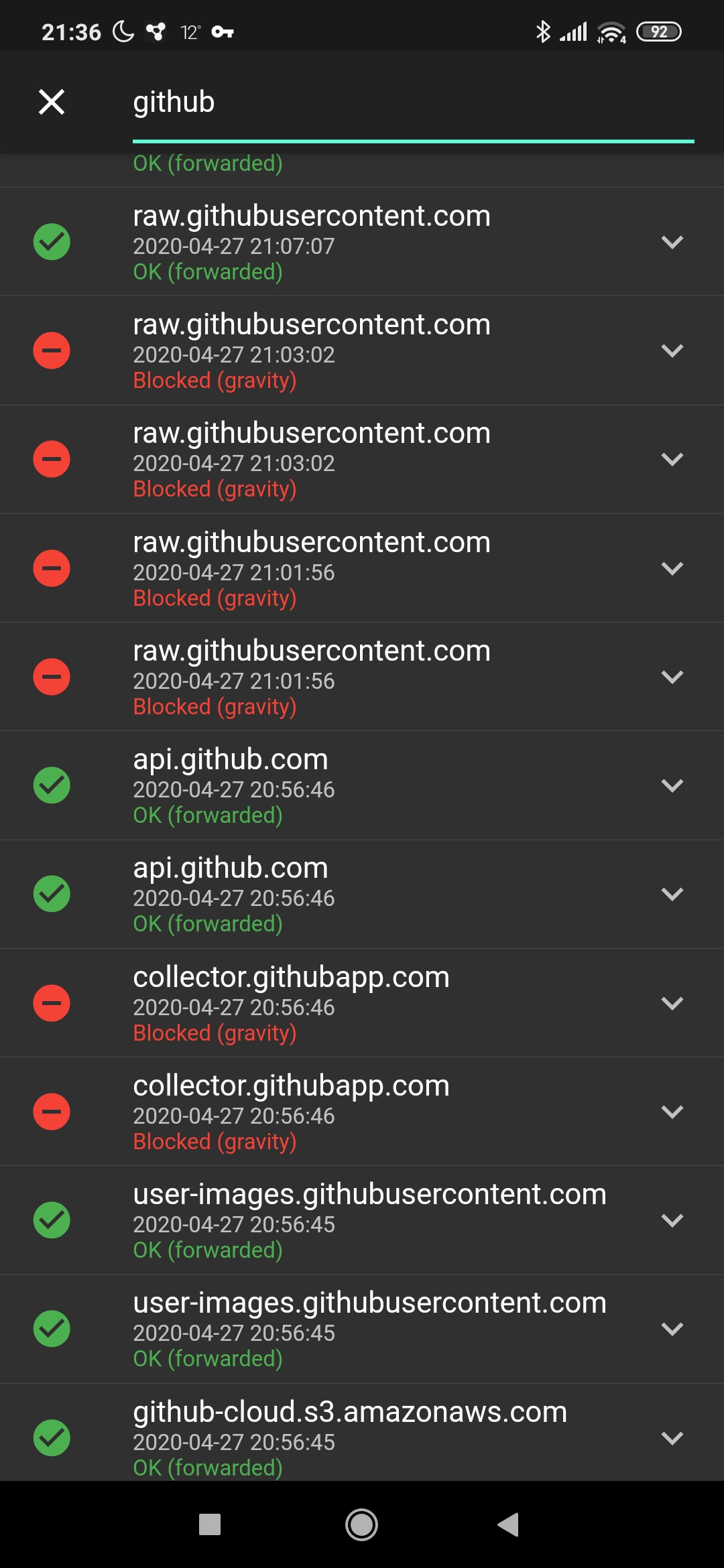

Pi Hole aktiviert, keine probleme mit gu
Lesen "githubusercontent.com" nicht gitub ☝️
Also den PiHole hatte ich null auf dem Schirm
*boah* Falls irgendjemand einen PiHole bei sich laufen lässt: Der blockt "raw.githubusercontent.com", wo anscheinend was runtergeladen werden muss
Oh man, da muss man auch erst mal drauf kommen.

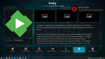

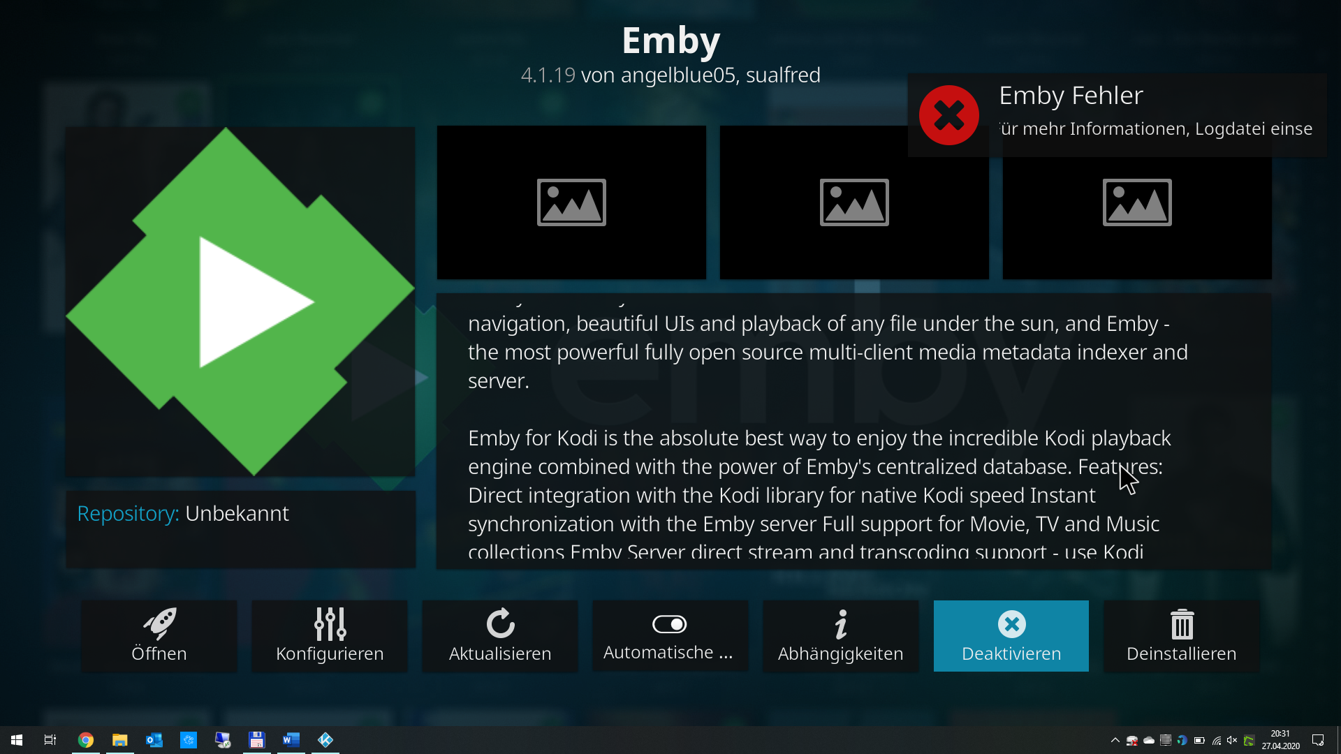

Welche Einstellungen am Addon? Nochmal:
1. Ich installiere es
2. Fehlermeldung
Und egal was ich danach mache: Es passiert nix. Egal was ich wo einstelle.

So, gerade ein nigelnagelneues und frisches Kodi aufgesetzt (18.6), dann das Addon lt. Anleitung gezogen --> FEHLER, gleich direkt nach der Installation.
Log ist im Anhang
