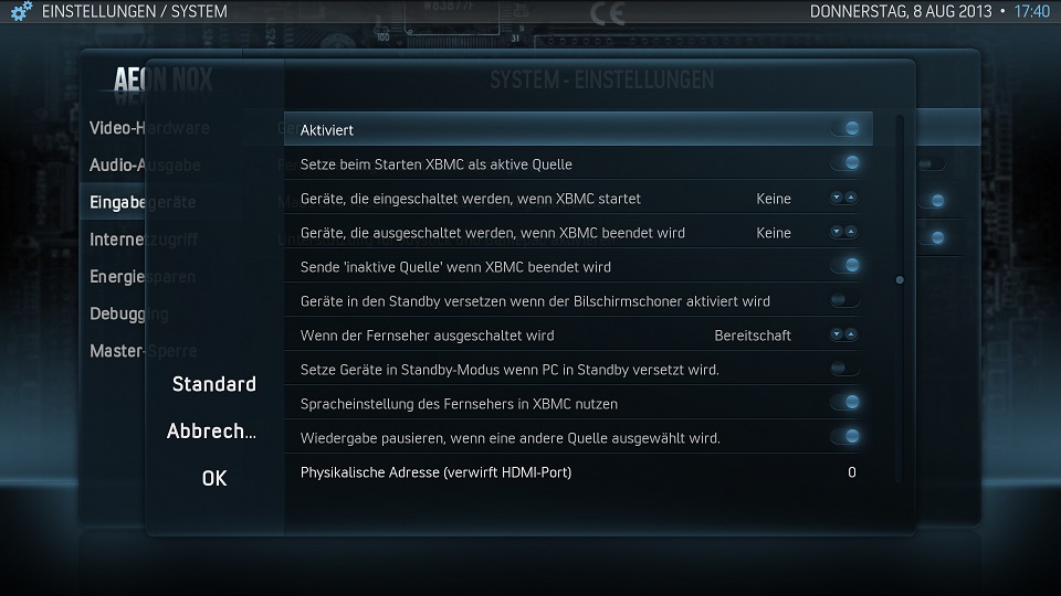

Die Registrierung als Recorder passiert bei mir manchmal auch. Sehr selten, aber doch. In den Logs sieht man, dass keine Meldung vom AVR oder TV zurück kommt.
Hängen noch andere Geräte per HDMI am AVR oder TV ?
Im [definition='1','3']Debug[/definition] Modus sehe ich im XBMC Log, dass das Audio Device von Onkyo ist und per CEC gesteuert wird. Weiters sehe ich, dass vom TV CEC Steuerbefehle kommen und umgesetzt werden.
Beim XBMC Start sehe ich der GUI, dass der Adapter konfiguriert und mit einem Onkyo verbunden ist.
Bei mir steht im Log auch immer nur was vom TV, allerdings mit Retourmeldungen.
Wenn du XBMC startest kommen ein paar Meldungen vom CEC Adapter, welches Gerät wird angezeigt bei Connected to ? Hast du noch andere HDMI Geräte am AVR oder TV hängen ? Wenn du den TV mit seiner FB ein schaltest, schaltet sich der AVR mit ein ?
du schaltest aber schon mit der FB vom TV alles ein ? Bei mir führt der Fernseher die Kette, also TV ein -> AVR ein am TV im CEC Menü den PC auswählen-> AVR schaltet auf passenden Eingang und PC schaltet sich ein. TV ausschalten -> AVR Aus -> PC Standby
Wie hast du die Einstellungen in xbmc und im Onkyo gewählt?
Im Onkyo ist CEC aktiviert In den XBMC Settings ist beim Adapter eingestellt, dass die Gegenstelle ein AVR ist. Die weiteren Settings Auto Ein/Aus, Pause bei Eingangswechsel usw sind nach deinen Anforderungen einzustellen.
das einzige was ich nocht hinbekommen habe, meinem HTPC mit Pulse Eight Adapert per CEC mit dem AVR zu verbinden...
Funktioniert bei mir mit einem 616 Grundsätzlich. Allerdings hat der AVR Eigenheiten/Probleme mit CEC und ARC. Die Ignoranz von Onkyo hat mich überzeugt -> nie wieder Onkyo.
