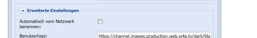

also ich habe mittlerweile herausgefunden, dass es wohl daran lag, dass zeitweise die IPTV-Kanäle über Telerising nicht erreichbar waren. Das hatte aber wohl zur Folge, dass TVHeadend die Kanäle bzw. Namen aktualisiert hatte und deswegen nicht gefunden hatte. Als Folge wurden sie mit "{name-not-set}" gekennzeichnet.
Ist das die richtige Einstellung, um das (automatische) Aktualisieren zu verhindern?
Ich habe da mal den Haken entfernt. -

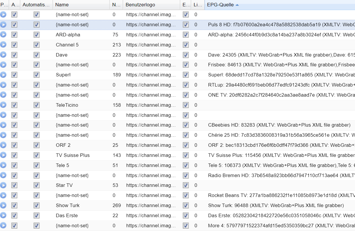

Moin,
ich nutze eigentlich seit einiger Zeit TvHeadend mit easyepg / Yallo.TV im Docker auf einem Unraid-Server. Leider habe ich nun das Problem, dass die Zuordnung der Sender komplett weg war nach Neustart des Containers: Die Kanäle haben oftmals nur noch "{name-not-set}"
Wie kann ich die Zuordnung wiederherstellen? Ein Remapping hat leider nunr ein paar Sendernamen wiederhergestellt?
Wieso passiert das überhaupt? Die config der Containers liegt sauber auf dem Server und ist zum Container durchgereicht. -

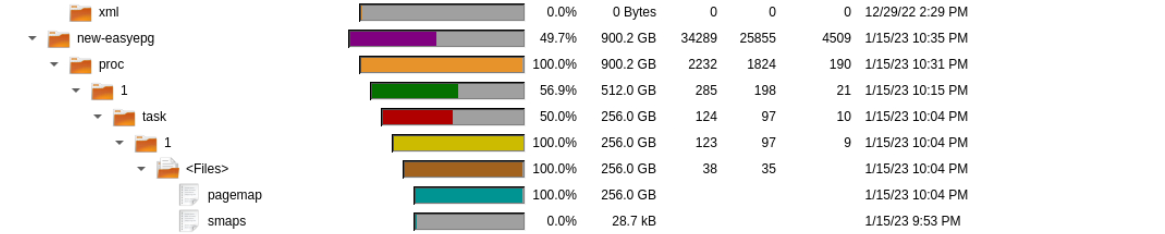

Sind immer die Pagemap Dateien, die sich auf 275 GB erweitert haben.
