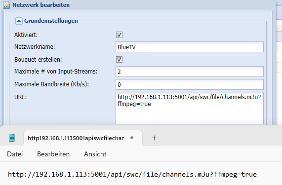

    Für mich wäre interessant, auf welcher Plattform und auf welchem OS das Telerising-Skript läuft (Linux x86-64? Raspbian?), und ob andere Provider wie Zattoo die gleiche Fehlermeldung ausgeben. Und ob blue TV via HLS noch funktioniert.
    Es kann sein, dass wieder das Zertifikatsproblem seitens Swisscom für dieses Problem verantwortlich ist. Auf meinem Linux-Server scheint aber alles okay zu sein.
    Hier läuft es auf Linux x86-64 / Docker / Unraid.
    Port ist einfach auf 5001 geändert, das sollte nicht das Problem sein, Dash via Yallo funktioniert ja.
    bei blueTV und DASH kommt in TVH:

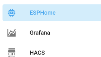

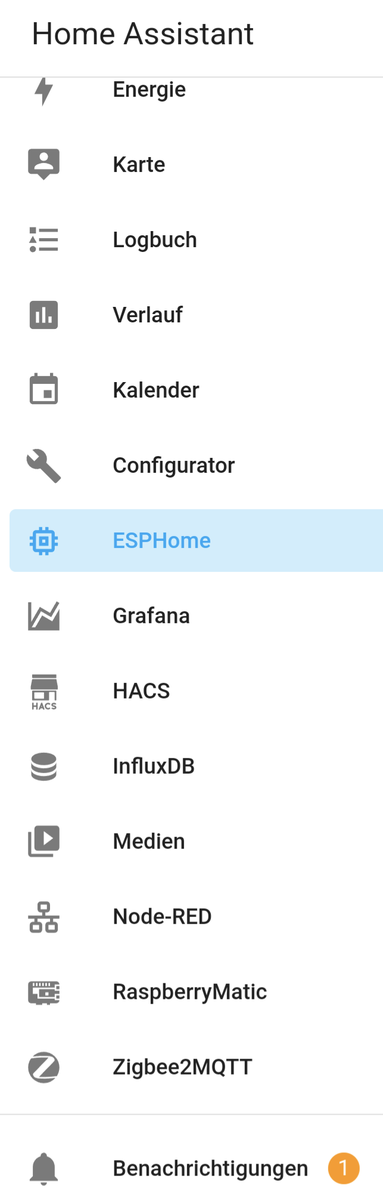

    Das stimmt nur bedingt. Du kannst quasi alles extern über separate Container bereitstellen und im Interface von HA Core einbinden. Ist aus meiner Sicht sogar besser, weil du so modularer agieren und verwalten kannst. Die nötigen Container lassen sich alle zB über unraid einbinden.
    Das sieht dann zB so aus:
    Da ist auch alles (Grafana, EspHome, influxdb, nodered, zigbee2mqtt, Raspberrymatic, usw) in separaten Containern am laufen.
    Sowas wie Proxy Manager, Konsole usw manage ich dann direkt über das Webinterface von unraid.

    Ja, das liegt eindeutig an TVHeadend. Ich verwende Telerising zusammen mit DVB-Viewer, und damit stottert bei HLS7 gar nichts, so lange die Internet Anbindung ausreichend schnell für die gewünschte Auflösung ist. Meine Versuche mit TVHeadend sind mit meiner lahmen Internet Anbindung selbst bei HLS5 kläglich gescheitert.
    TVH hat keine eigene Streaming Engine und muss auf FFMpeg zurückgreifen, um die fragmentierten Teile des IPTV Streams zusammenzubasteln und die eine benötigte Auflösung aus dem Gemisch, das im IPTV Stream steckt (hier werden pauschal alle möglichen Auflösungen drin transportiert) herauszufiltern. Dabei macht FFMpeg keine besonders glückliche Figur, IPTV Simple verwendet Inputstream Adaptive, was um ein vielfaches besser ist als FFMpeg. Deswegen läuft es damit, genau wie bei mir mit DVB-Viewer, einwandfrei.
    DVB-Viewer hat natürlich den Nachteil, das es nur unter Windows läuft. Mich stört das nicht (im Gegenteil), weil ich statt einem Pi lieber einen Celeron N3350 Rechner als TV Server verwende. Der kostet weniger als ein Pi 4 (mit Netzteil, Gehäuse und Speicher), ist etwa doppelt so schnell und verbraucht nur etwa halb so viel Strom wie ein Pi4. Und das unter Windows 10 Pro, welches im Preis von unter 100€ sogar mit enthalten ist.
    Man könnte, wenn man bei Linux bleiben will, eventuell mal TVMosaic CE oder NextPVR versuchen. Beides ist frei verfügbar, für beides gibt es Kodi Addons und beides ist Plattform unabhängig, läuft also auch unter Linux. Dafür muss man aber mindestens 10Mbit pro Stream an Internet Anbindung haben, da beide Backends die maximale Bitrate nicht (zumindest nicht so genau) einstellen können wie DVB-Viewer. Nur mit DVB-Viewer als PVR Backend bekomme ich mit meinen nicht mal 5 MBit ein nicht stotterndes 720p IPTV hin, "trotz" HLS7 und Telerising.
    Vllt mal ein Ticket bei tvh erstellen: https://tvheadend.org/projects/tvheadend/issues
