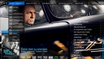

    Hallo @Hocico,
    kurze Rückmeldung mit ein paar Bildern.
    Der Umbau wurde leider durch verschiedene Auflösungen erschwert.
    Rapier: 720p - HD ready Auflösung
    Transparency: 1080p - Full HD Auflösung
    Meine letzten Änderungen in Transparency waren natürlich im Ordner 1080p, sodass ich auf alte 720p Dateien zurückgreifen musste.
    Diese enthielten dann aber an vielen Stellen noch abgelaufene Kodi-Befehle.
    Auf Bild1 ist die Rapier-View-Auswahlliste zu sehen. Ansicht 'Seite' und 'Fankunst' ist neu hinzugekommen. Unten ist das korrekte MGM-Studio-flag zu sehen.

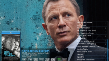

    Auf Bild2 ist ein anderes fake Studio-flag (Amblin Entertainment) zu sehen. Die Studio-flag-slide-show funktioniert auch unter Matrix.
    Das gröbste scheint fertig zu sein, aber es gibt hier und da noch viele Baustellen:
