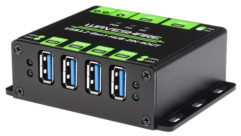

Mein Vorschalg ür den HUB:
Waveshare Industrieller USB 3.2 Hub: 4-Port Erweiterung, umschaltbare Doppelhosts, MehrfachschutzIndustrieller USB-Hub, Erweiterung um 4x USB 3.2 Ports, umschaltbare Doppelhosts, Mehrfachschutz Entdecken Sie den industriellen USB-Hub, der…www.berrybase.deleider muss hier noch ein extra Netzteil bestellt werden.

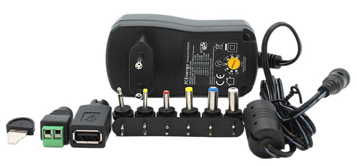

Universal Steckernetzteil, 3-12V DC, 2,25A, 27W mit 6 Steckern + USB & Terminal AdapterDas PCE2250-UNI ist ein besonders flexibles und universal einsetzbares Steckernetzteil mit verschiedenen, einstellbaren Spannungen. Mithilfe des…www.berrybase.deDer Hub hat als Anschluss USB A zu USB A (USB-Kabel liegen aber bei).
Das ist zusammen nicht wirklich günstig und der HUB hat Funktionen die du für die oben genannte Anwedung ja nicht brauchst.
Bei mir läuft der HUB jetzt schon länger ohne Probleme.

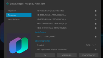

das ist nicht mehr unter 21.6.1 und 3 wenn ich
HLS: inputstream.adaptive verwenden
an habe.

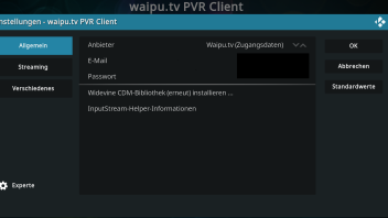

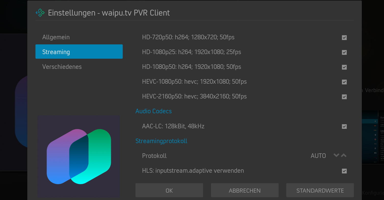

ist bei mir auch so wenn ich nicht unter
Einstellungen - waipu.tv PVR Client
Streaming
Stramingprotokol
HLS: inputstream.adaptive verwenden an habe
