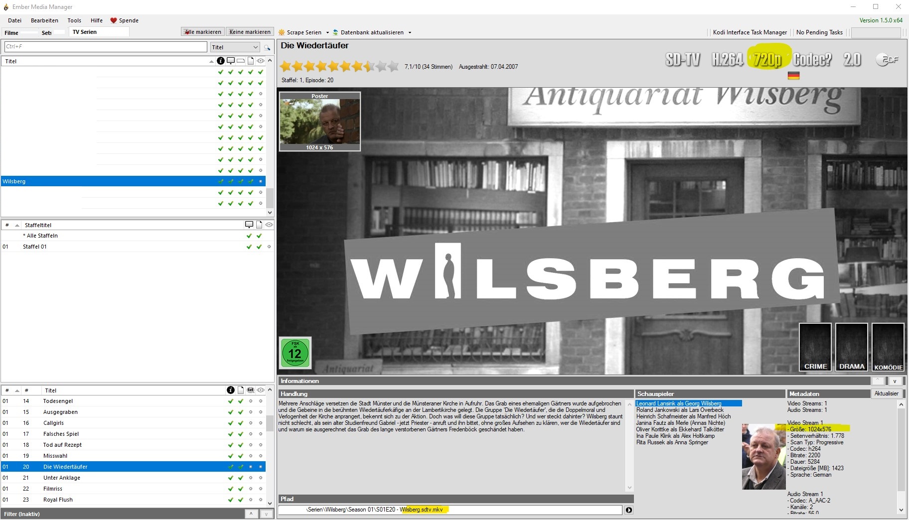

Hi, ich habe eine Frage zur Kennzeichnung als SD und HD. Ich habe beispielsweise die im Bild aufgeführte Episode mit einer Auflösung von 1024x576. Im Dateinamen ist die Benennung "sdtv" enthalten.Trotzdem wird die Episode in Ember als 720p gekennzeichnet. Wie kann ich hier Einfluss nehmen/das Anpassen?
