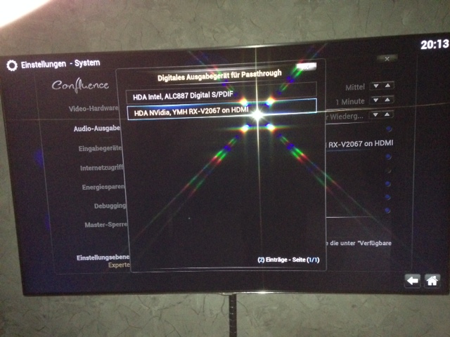

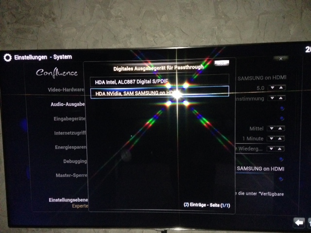

So verhält es sich wenn der TV aus war und erst nach dem hochfahren angemacht wird

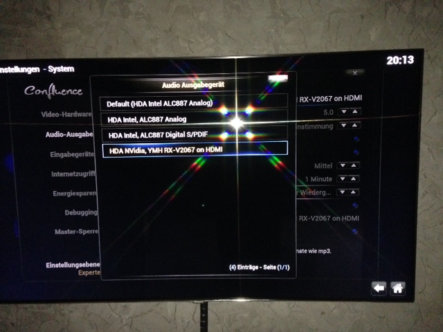

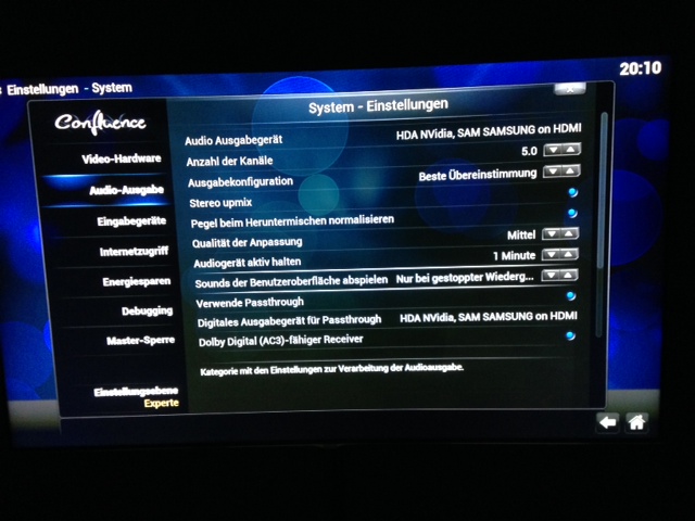

hier die Sammy Bilder
Mit Frodo ging DTS-HD nicht, auf Expert habe ich umgestellt, Bilder liefere ich gleich nach

ja so gehts, allerdings wenn der TV an ist, zeigt es mir nur wieder den TV an.
Passthrough funzt auch wunderbar, wenn der AVR gefunden wird, ohne kommt kein Ton und ich muss Passthrough wieder aussschalten.
