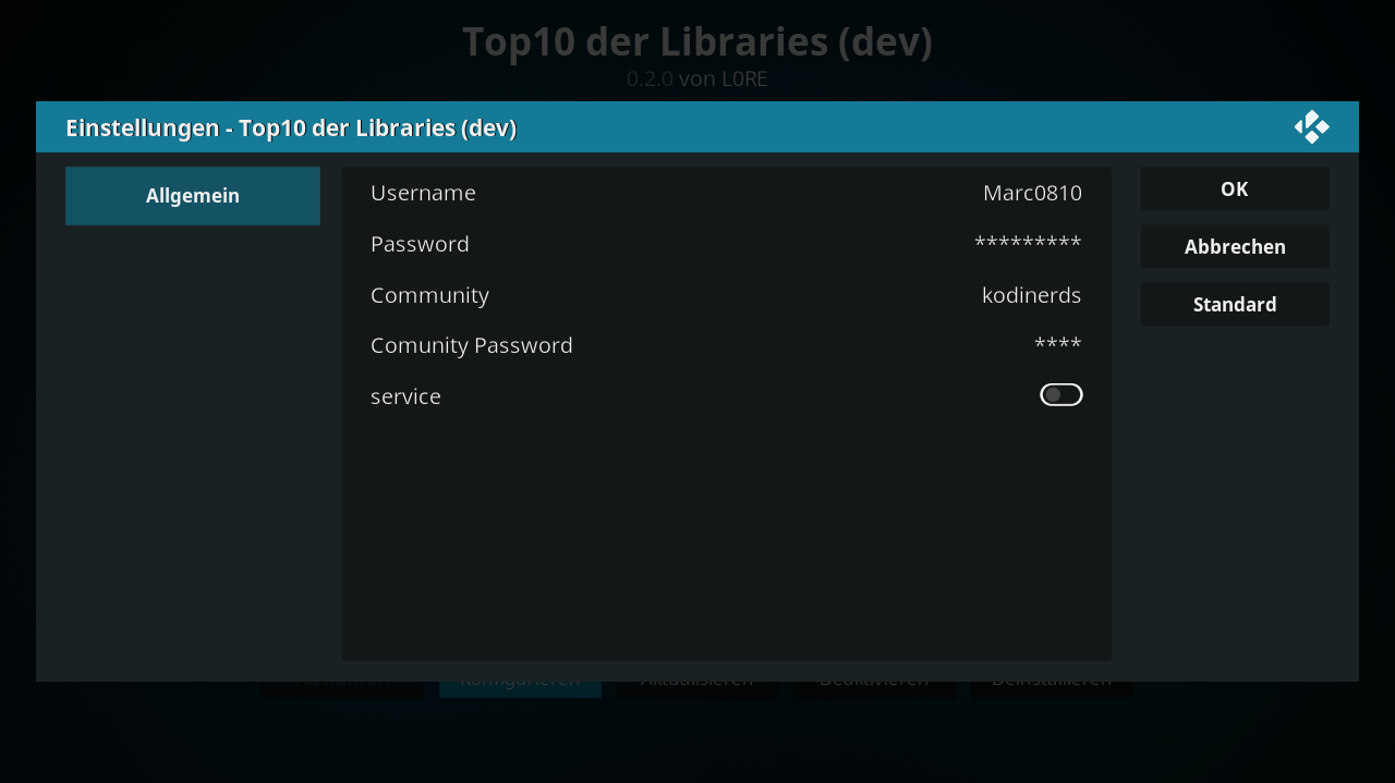

    Hey,
    Du hast als Community Marc0810 angegeben.
    Also doch wie im ersten Post..
    Ich hatte diese Erklärung
    Selbe ist mit Community Password
    Sagen wir du
    gibst ein "Familie_Schmidt" ein.
    Als Comunity Password "schmidt"
    Ab dem Zeitpunk kann jemand seine Daten nur noch veröffentlich wenn er Comunity und Password weiß
    So interpretiert als würde damit verhindert das zwei User sich gleich nennen und gegenseitig ihre Einträge überschreiben.
    Hier mal das [definition='1','0']log[/definition] - von Episoden finde ich nichts ab Zeile 1558 scheint ja das Ergebnis zu kommen für Filme usw. aber nicht für Episoden.
    https://paste.ubuntu.com/p/GSDTmNYqtz/
    Vielleicht ist auch mein Kodi zu alt - aus faulheit und da alles läuft bin ich noch auf 17.1;)..
    Grüße
    Alles klar, danke.. Unter Services ging ausführen seltsamerweise nicht in der Addoninfo.
    Ist Übertragen, stimmt aber nicht, oder was kommt an bei dir?
    Laut den Listen in Version 0.3.1 stehen 0 Episoden drin und in allen Listenpunkten kommt dieselbe Liste mit allen Kategorien..
    Dann wurde ja eine reichen.
    Es wird erfolgreich gemeldet, im Log steht zwar was mit Error, sieht aber nicht nach einem Fehler bei Episoden aus.

    Hat vielleicht mit der Menge zu tun gibt es da ein Limit im String?
    Grüße
    Kein Stress - ich komme eh erst heut Abend dazu. Ich bin zwar kein Freund davon da es für mich zu sehr nach Wettbewerb Aussieht wenn man Punkte vergibt,
    aber damit mal Daten bekommst übermittel ich die einfach.
    Vielleicht wird ja eine Statistik draus in Form von Propertys die man gut in den Systeminfos verwenden könnte...
    Grüße
    Ich übermittle mal heut Abend - mir wärs zwar lieber wenns kein Service wäre. Ich finde es unnötig das das ständig mitläuft,
    und man nicht selber einfach "Senden" drücken kann und gut. Alles was Service ist macht bei mir in Windows immer wieder Probleme.
    Da wird dann oft der Hintergrundprozess von Kodi ewig nicht geschlossen und ich warte teilweise 5 Minuten bis man es wieder starten
    kann - zumindest ist mein Eindruck das es an Service Dingen liegt.
    Und ist ja nicht so das man da täglich viel ändert und man was Gewinnen kann wenns zwei Filme mehr werden;).
    Zumindest bei mir fallen 10 Episoden mehr nicht wirklich ins Gewicht...
    Grüße
    Ich würde es einzeln gegenüberstellen damit man auch einen besseren Vergleich hat als irgendwelche Werte auszurechnen.
    Wenn man es schon irgendwie zusammenzählen will würde nicht die Dauer ein besseres Ergebnis erziehlen, nach dem Motto
    "wie lang muss ich vor Kodi Sitzen bis ich durch bin" (falls das die Datenbank hergibt, sollte aber ja wo drinstehen)?
    Also als Extra zu einzelnen Ranglisten...
    Die Bewertung zwei Episoden für einen Film verzerrt das Bild meiner Meinung nach. Viel könnte ich danach mit einer Rangliste nicht Anfangen
    die keinen Bezug mehr hat wo was herkommt.
    Wenn ich da mit meinen über 26.000 Episoden komme müsste ja einer 13.000 Filme haben damit Gleichstand herrscht.
    Da würde mich mehr interessieren wieviel die anderen Serienfreaks haben.
    Grüße
