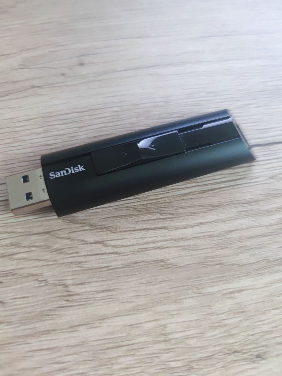

    EDIT: das man sich so über nen USB Stick freuen kann .... nerds
    usb sticks sind wie socken im winter...ohne ist doof.
    Ich hab die schon in meiner Ausbildung gehabt und immer die Pro. Ist auch noch nie einer kaputt gegangen! Sind einfach sau schnell und preislich genial.
    ein 128er der extreme pro serie ist mir mal kaputt gegangen. da lief über ein paar jahre ein live win drauf. rma nach der garantiezeit wurde mir zwar angeboten, allerdings konnte ich die seriennummer nicht mehr lesen. der aufdruck war abgerubbelt [cm]
    usb sticks sind wie feuerzeuge...es muss jemanden geben, der die beruflich klaut. nachdem ich nun keine mehr über 8gb hatte also nachschub.
    sandisk cruzer extreme pro 256gb für ~ 55€
    sind für mich so ziemlich die besten sticks die es gibt. richtig, richtig schnell. hatte schon einige von denen (auch ohne "pro")
