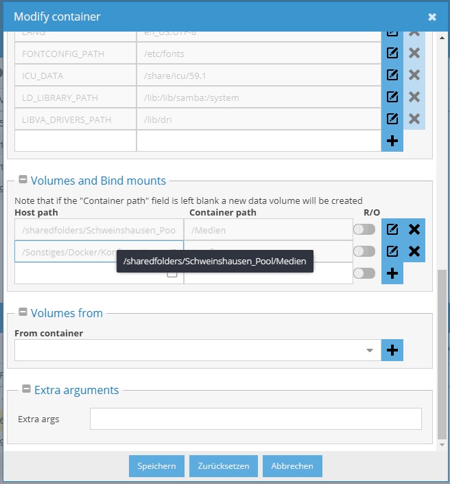

    Hier der Ordner für die Config, da ist aber nichts enthalten... siehe Bilder
    Soweit ich weiß, sind die Picons nicht im config Ordner sondern direkt im Docker Image enthalten und dort unter /picons eingebunden..
    Wenn du die picons ändern willst, könntest du einfach einen weiteren Ordner mit den picons an tvheadend durchreichen und diesen in tvheadend dann zur Verwendung einstellen.

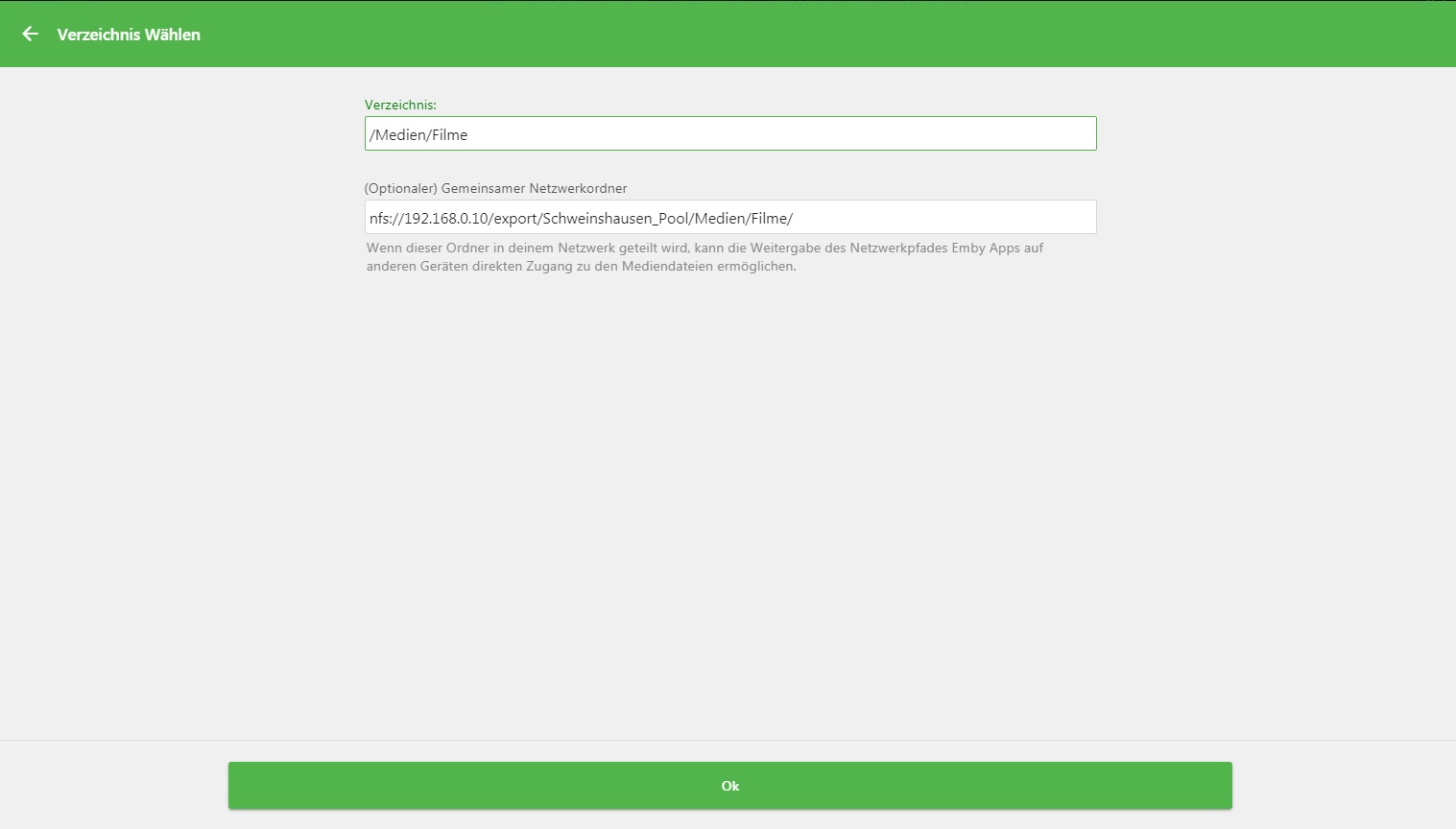

    NFS werde ich jetzt noch einmal testen.
    Habe es entsprechend geändert, hat aber auch noch nichts gebracht... im Gegenteil, wenn ich jetzt die
    Datei anklicke kommt die Meldung nicht gefunden soll gelöscht werden.
