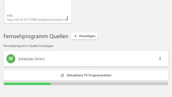

    Ok, also ich bekomme die auch kleinen Bildchen unter "gerade läuft" auch hin. Allerdings nur, wenn ich das TVHeadend-Plugin in Emby NICHT nutze.
    Außerdem muss für die Bildchen als "Fernsehprogramm Quellen: Schedules Direct" eingerichtet sein.
    Die Kombination zwischen dem TVHeadend Plugin und Schedules Direct scheint nicht zu funktionieren. Ich hab unter "Kanäle zuweisen" nichts in der Auswahl.

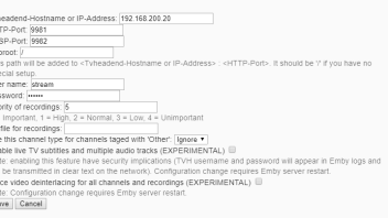

    "Plain and digest" habe ich im TVH eingestellt.
    Die TVH-Settings für den User "emby sehen so aus:
    Die Settings habe ich im Grunde auch so.

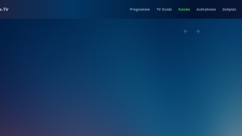

    Ich komm bei dem Plugin einfach nicht weiter.
    Anscheinend habe ich eine erfolgreiche Authentifizierung allerdings keine Channels um diese aufzurufen.
    Hat noch jemand eine Idee?
    Docker: TVHeadend 4.3-1768~g22eeadd11
    -> Ein entsprechender User wurde eingerichtet: "stream" + Kennwort.
    Docker: Emby 4.0.2.0 + Emby Premiere
    -> TVHeadend Plugin 1.4.2.0

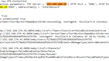

    Wenn ich den Emby-Server starte, dann sehe ich im Log von TVHeadend auch die Erfolgreiche Authentifizierung.
    Im Emby unter Live-TV sehe ich aber keinerlei Kanäle.
    Anbei noch die Emby-Logfile

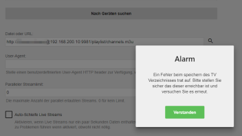

    Habe auch gerade herausgefunden, das dieser Fehler an der Authentifizierung gelegen hat. Wenn ich als "unknown" user auf den TVHeadend-Server einlogge. Klappt zumindest schon mal die Verbindung.
    Ich würde das hier gern noch mal aufnehmen.
    Soweit habe ich alles eingestellt.
    Allerdings bekomme ich beim einbinden von der TVheadend-m3u im Emby eine Meldung, mit der ich nichts anfangen kann.
