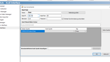

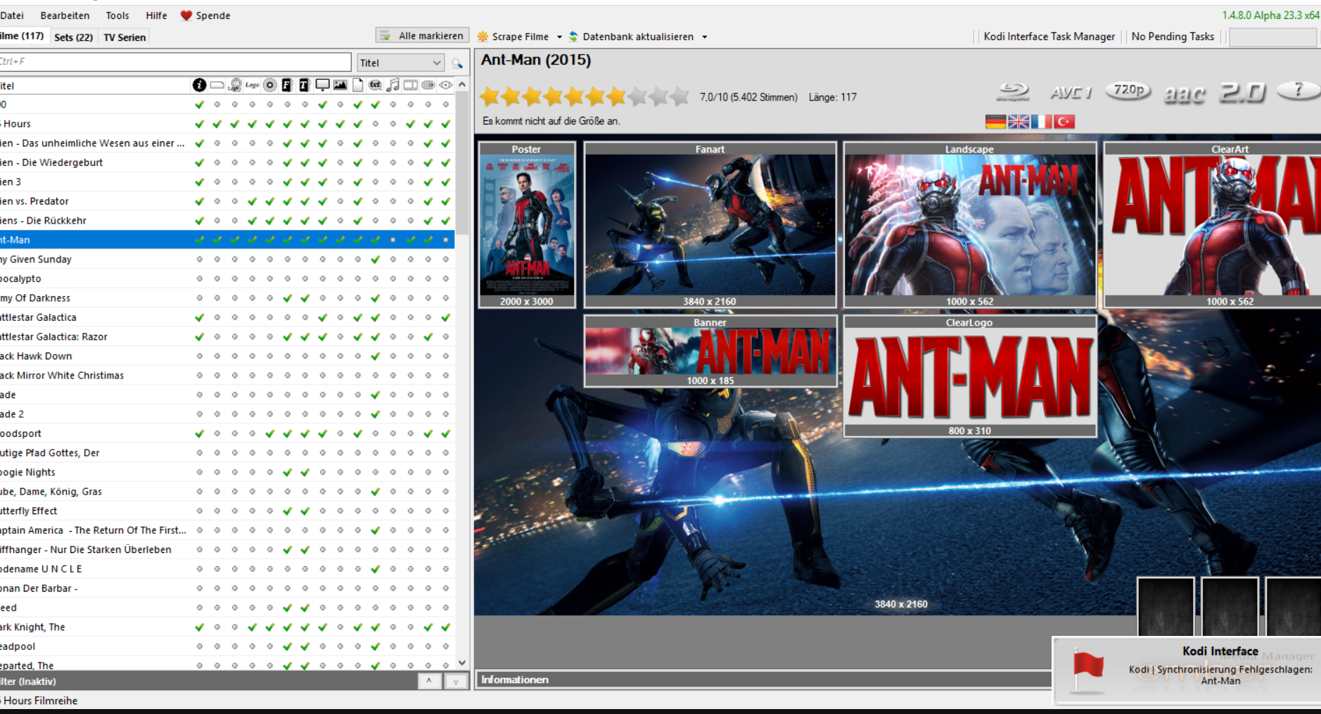

Wenn ich einen Film markiere, die rechte Maustaste drücke, Kodi Interface, Synchronisieren kommt immer diese Fehlermeldung (siehe Anhang).
Echtzeitsynchroniesung beim KI Host ist eingeschaltet. Wahrscheinlich stell ich mich einfach nur blöd an aber ich steh momentan aufn Schlauch. -

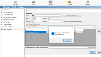

Ah ja, das wars tatsächlich. Danke. Hatte doch glatt ne alte Version geladen. Mit der 1.4.8.0 Alpha kann ich nun das Kodi Interface einstellen. Die Verbindung hab ich getestet und die klappt auch. Hab jetzt mal einen Film rescraped und ein anderes Fanart Poster gewählt. Bin auf "Tools", dann "Kodi Interface" und dann auf Datenbank aktualisieren gegangen. In ember wird gerödelt und auf Kodi auf meinem Pi auch, also die Verbindung passt, doch wenn die Aktualisierung fertig ist hat sich in der DB von Kodi leider nix geändert. Also die Fanart des Films ist nicht die die ich in ember ausgewählt habe sondern noch die alte.

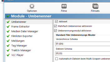

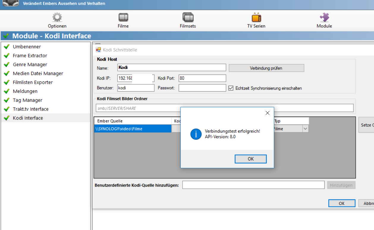

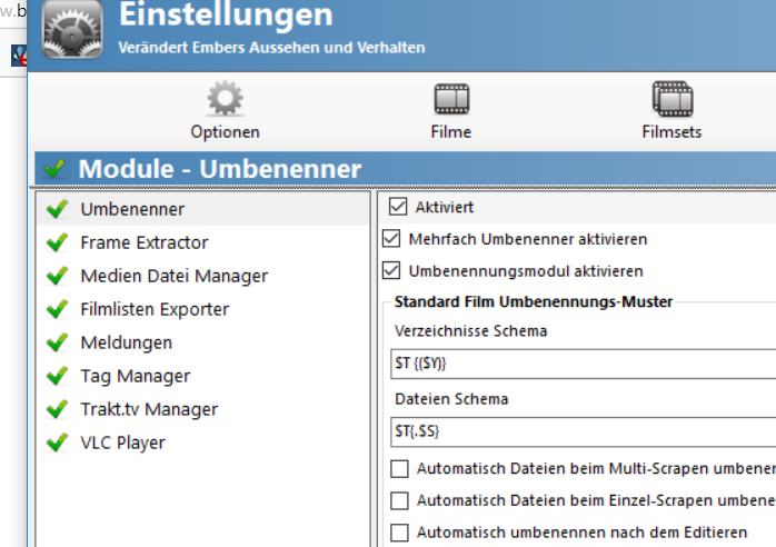

Okay, das hab ich verstanden. Nur kann ich unter Module kein Kodi Interface auswählen. (siehe Bild)

Servus, hab meine Filme und Serien bisher immer über die Kodi internen Scrapern eingelesen. Ich wollte mich nun aber mal an dem Media Manager versuchen.
Ausgangslage: 3x Raspberry Pi´s, 1x Laptop die alle auf Krypton 17.3 laufen. Meine Filme sind auf einer Synology NAS und die Datenbank lass ich über MySql laufen, damit ich alle Pi´s immer synchron halten kann. Das klappt auch alles wunderbar.
Ember hab ich installiert und meine Filme und Serien von Ember über meine Synology (Quelle für Filme und Serien) einlesen lassen. Wo muss ich in Ember den Host einstellen (Pi Wohnzimmer)? Wenn ich das richtig verstanden habe muss ich die Echtzeit Synchronisation aktivieren und der Pi im Wohnzimmer muss laufen. Als IP muss ich die von meinem Pi hernehmen, oder?Nur wo in Ember stelle ich das ein?

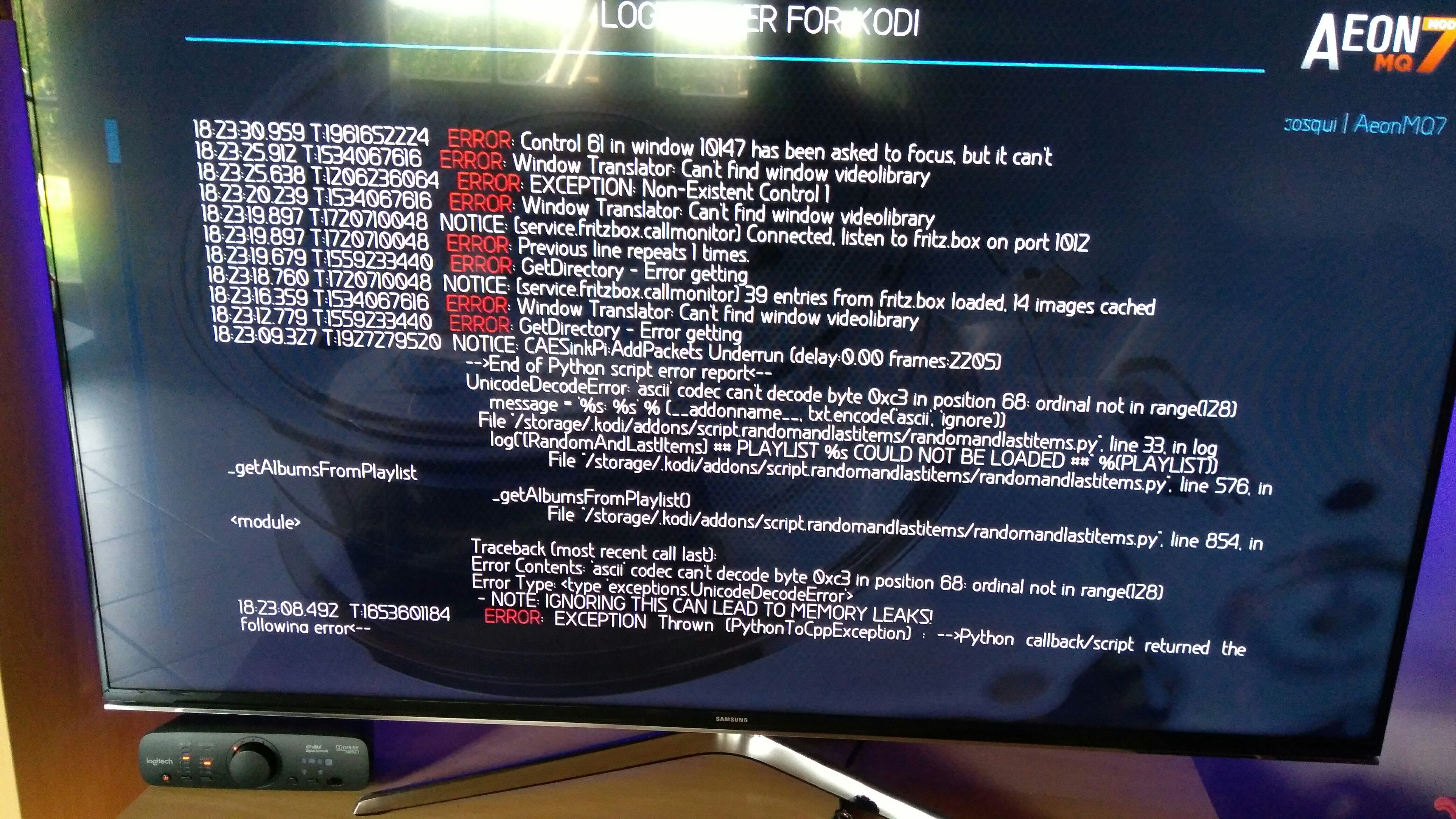

Servus, seit kurzem kommt bei mir nach dem Hochfahren des Pi`s mit Libreelec und Kodi 17.3 immer diese "Random and last item Script Fehler" Meldung. Is jetzt zwar nicht sooo schlimm aber doch irgendwie nervig.
Meine Filme und Serien werden per Synology NAS, MySql auf mehreren Pi`s gestreamt.
Könnte es damit zusammenhängen das ich von SMB auf NFS umgestiegen bin? Und wenn ja, wie kann ich das Problemchen lösen?
Wäre um Hilfestellung dankbar...
Hab auch Libreelec 8.0.
Ich poste später mal ne logfile. -

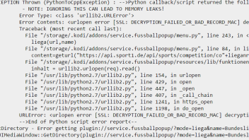

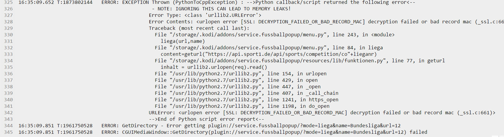

Hab mir mal den Ticker installiert. Wenn ich aber eine Liga hinzufügen (Addons - Progamme) will bringt es mir mir immer eine Fehlermeldung. Siehe Anhang
