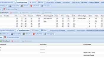

    Danke, vermutete schon ein Zugriffsproblem. Habe in der Weboberfläche des TVHeadend Servers nochmals alles geprüft und da scheint kein Problem vorzuliegen.
    Ich vermute eher, dass es daran liegt, dass er standardmässig unter dem Synology user "tvheadend" die Aufnahmen ablegt, also in dessen home-Verzeichnis.
    a) Ich habe jetzt als Aufnahmedateipfad /volume1/video/Aufnahmen eingetragen unter Default profile. Als Ergebnis kommt dann "File not created". Welche Rechte muss ich da an wen vergeben?
    b) Ich würde gerne die bereits bestehenden Aufnahmen nach /volume1/Aufnahmen verschieben, aber so dass tvheadend die noch anzeigen kann. Geht das?
