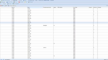

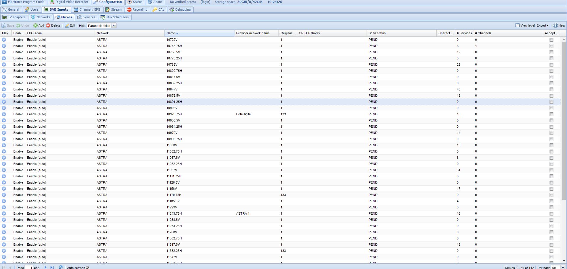

    Klar sind das zu wenig, auf meiner vorherigen Kombi (Windows/Kodi/ARGUS) hatte ich auch mehrere tausend.
    Wie gesagt, bei vielen Muxes stand eben nicht OK sondern FAIL.
    Ich habe nun die unstable 4.1 und FORCE SCAN.
    Da tut sich aber nichts, also es bleibt aktuell bei 112 Muxes und 873 Services.
    Er springt zwar immer bei einem Mux von PEND auf ACTIVE, aber findet dort nichts.
    Hallo, leider komme ich nicht weiter.
    Aktuell läuft bei mir Ubuntu 15.10 mit TVHeadend 4.0.9.
    Ich habe einen externen DVB-S Empfänger von Terratec.
    Mit der Standard-Konfiguration wird der Empfänger erkannt, 112 Muxes gefunden und 873 Services.
    Einen Service kann ich auch abspielen, erst mal alles gut. Mir fehlen aber diverse Kanäle, auch fast alle HD Kanäle.
    Bei vielen Muxes steht bei Scan Result OK, bei vielen aber auch FAIL.
    Okay, also habe ich mich an deinem Thread orientiert und mehrmals genau die Anleitung befolgt in der Hoffnung, dass lediglich die Senderliste nicht aktuell ist.
    Am Ende habe ich 14 Muxes aber keine Services. Bei den Muxes steht überall PEND / FAIL.
    Idealerweise würde ich auch gerne alle Kanäle haben und nicht nur die Deutschen. Aber egal wie, schön wäre es erst einmal wenn überhaupt die HD Kanäle dabei wären. Könnte mir bitte jemand noch einen Hinweis geben?
    Was kann ich noch an Informationen liefern?
