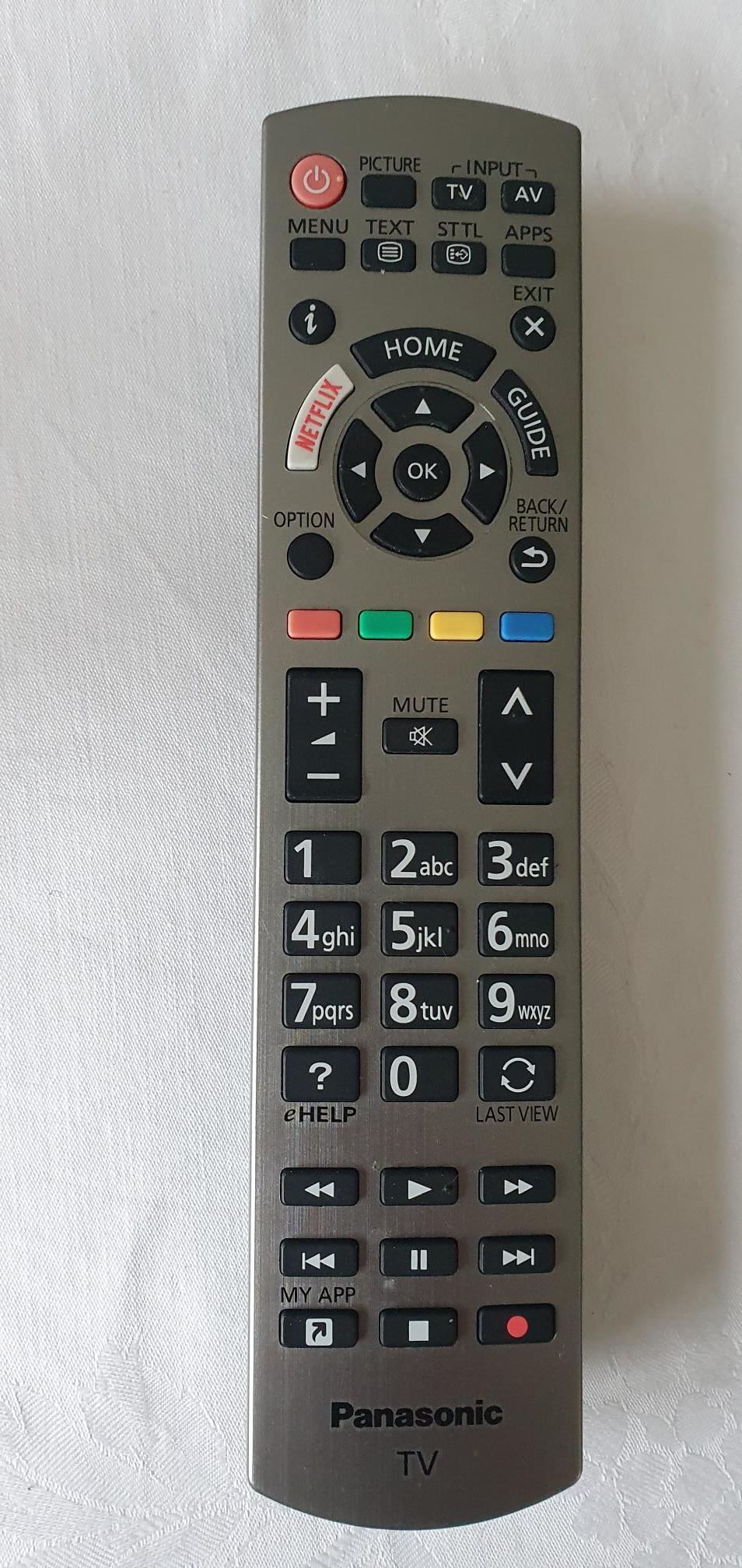

Ach richtig. Jetzt, wo die Tasten funktionieren, kann ich ja einfach den Keymap-Editor benutzen. Ging ja vorher noch nicht Danke für den Hinweis. Bis auf die Mute-Taste (wird nicht erkannt) läuft jetzt alles wie gewünscht.
Dank Dir, aber diese Einstellmöglichkeiten gibt es bei meinem Gerät nicht. Aber etliche Tasten funktionieren ja. Tja, was soll ich sagen: plötzlich funktioniert auch der Mediensteuerblock Weiß der Teufel wieso. Vor allem, weil sie gestern im Log definitiv nicht aufgetaucht sich. Okay, dies ist also abgehackt.
Bleibt noch die Frage, wo ich die Belegung der FB-Tasten finde. In /storage/.kodi/userdata/peripheral_data finde ich cec_CEC_Adapter.xml mit den CEC-Einstellungen unter Kodi. Unter /storage/.config/rc_keymaps gibt es keine Einträge.
@don Danke für den Tipp. Ich finde dort leider nur Ereignisse, die zu den schon bekannt funktionierenden Tasten passen. Dann heißt dann wohl, dass mein TV die anderen gar nicht weiterleitet oder?
@johnny depp Ich habe die Fernbedienung unten und es geht mir hier um den Mediensteuerblock links im Bild. Funktionieren die bei Dir? Ich finde keine Datei, in der die Zuordnung zu den Tasten festgelegt wird. Kann mir da jemand weiter helfen? Dann könnte ich wenigstens die durchgereichten Tasten umdefinieren. Auch ich habe übrigens Flirc am RPi und eine XBOX One Remote rum liegen. Funktioniert gut, ABER "frau" will nur eine einzige FB nutzen, deshalb mein "SOLL" oben .
mein RPi4 mit Libreelec 10.0.2 hängt an meinem Panasonic TX-43FXW754. Die Bedienung SOLL über die TV Remote geschehen. Dies funktioniert rudimentär (Steuerkreuz, Lautstärketasten, Zurück), aber ich möchte z.B. auch die Mediensteuerung u.a. nutzen. Leider lässt sich dies über den Keymap-Editor nicht ändern, da er nicht auf die FB reagiert. Auch eine evtl. Keymapdatei kann ich nicht anlegen, da ich die Tastencodes nicht kenne.
Hat da jemand einen Tipp für mich oder geht da prinzipiell nicht mehr?
