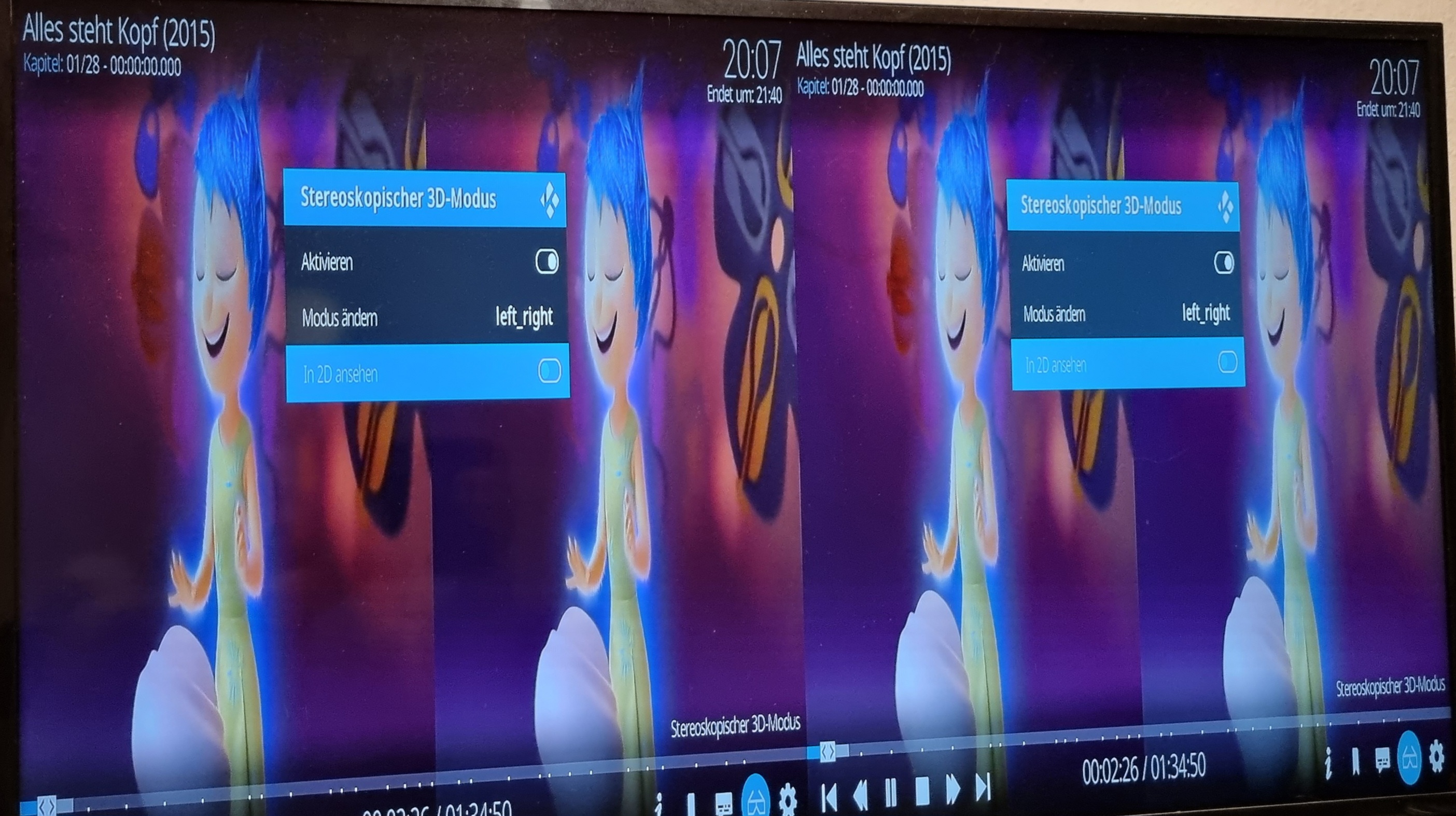

mittlerweile ist das Problem gelöst, ich musste ein Update machen, mit der 7.0.2 Alpha3 läuft es wieder

danke, das hat es fast gebracht, ich musste tatsächlich noch die Hardware Beschleunigung auch ausschalten, gott sei dank ist der 12400er stark genug
ok, hvec ist aktiviert, aber es kommt immer noch kein Bild, was müsste denn eingestellt werden, damit das funktioniert
wird es das wieder geben? im Kodi 19 schien das ja gut zu funktionieren. Aber ich versuche mich mal in den Einstellungen, werde dann berichten ob irgendwas funktioniert hat

ich habe mehrere Probleme aktuell mit Kodi, ein Problem ist es das wenn ich 3D Filme in 2D gucken will er mir trotzdem beide teile anzeigt, wenn ich dann 2D ausschalte zeigt er mit plötzlich 4 Bilder nebeneinander an, in der Legacy Version funktioniert die Ansicht in 2D noch, aber dann funktioniert HDR nicht, ich habe einen I5 12400 und die Libreelec 11.0.0
