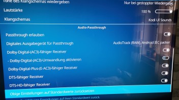

    Es geht um die Magenta TV One Box.
    Magenta TV Software Version 1
    Live TV ist eh meist nur Stereo Ton
    nach Zwangsupgdate auf Android 12 hat sich ein Fehler eingeschlichen, der den Anwendern dreist als feature verkauft wird.
    Umstellung auf Multi Channel PCM wobei Dolby Atmos und Dolby Multichannel PCM über den Dolby MAT Container übertragen werden.
    Angeschlossene AVRs, z. B. von Denon , erkennen normalerweise PCM und zeigen am Eingang M In.
    Der Fehler ist, daß trotz Mehrkanal Einstellungen bei allen Streaming Anbietern de facto nur Stereo Ton ankommt.
    Die AVRs zeigen bei den Tonformaten auch nur Stereo, Dolby Surround und Multi Stereo.
    Alles andere wird gar nicht angeboten, obwohl in der App und in der Box anders konfiguriert.
    Bis zum FW update liefen die Mehr Kanal Tonformate ohne Probleme (z.B. Atmos, DD+ )
    Bei Netflix kommt bei Atmos der Ton auch nur als Stereoton raus.
    Großer Ärger, viele Anwender Proteste im Telekom hilft forum.
