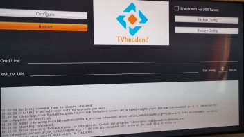

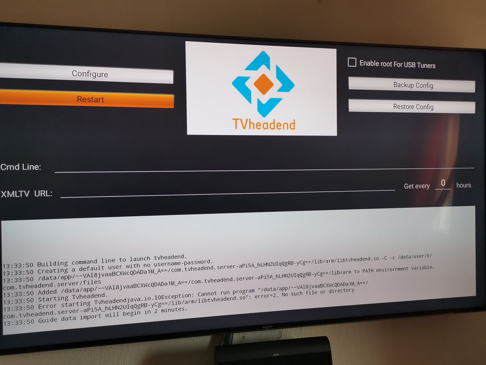

Für Android gibt's keinen lauffähigen TVHeadend Server. Und richtig teuer, die Teile.

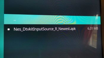

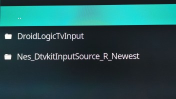

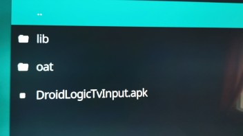

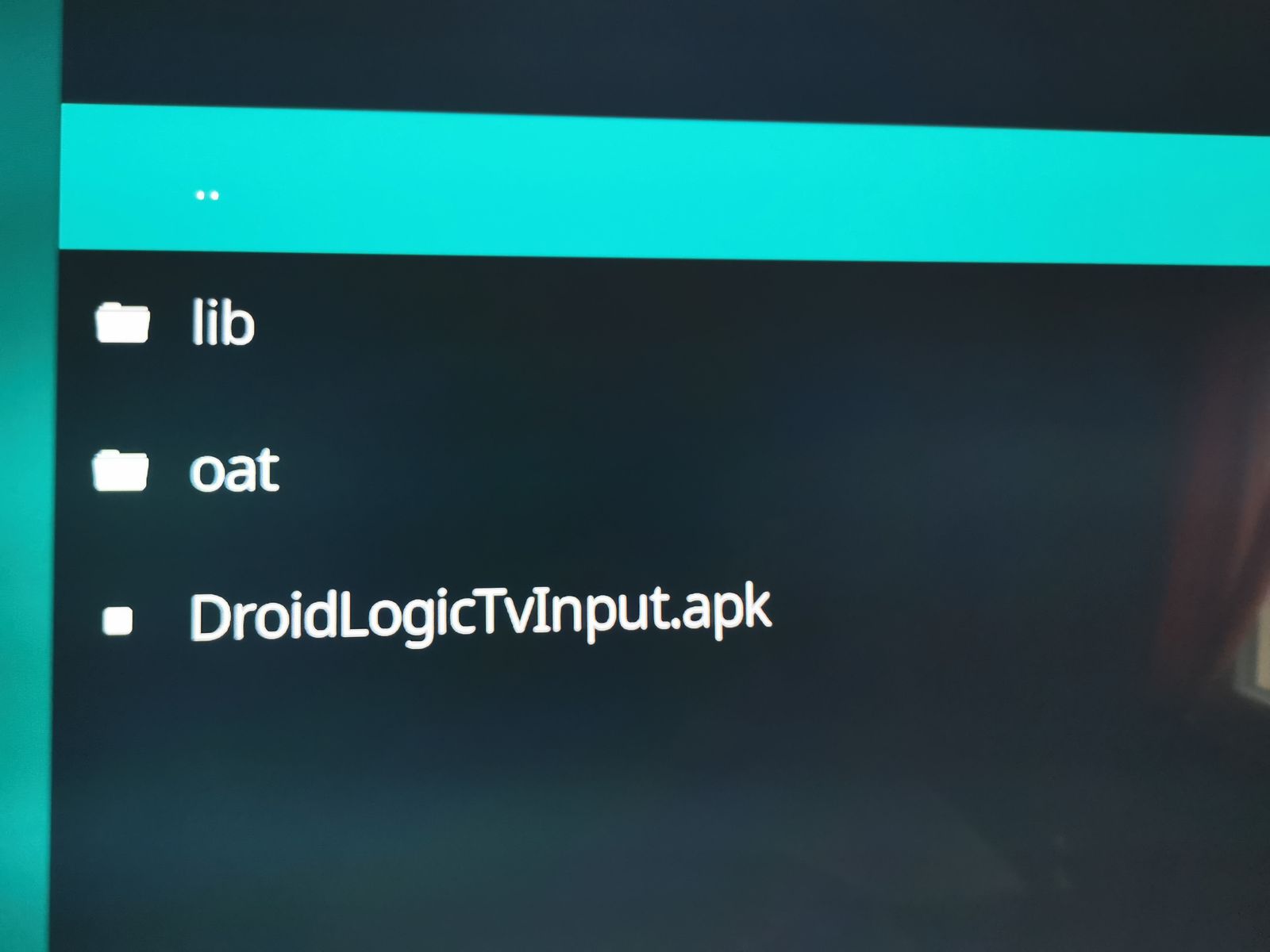

Ich hab die Box mit CoreElec gestartet und von dort mit dem Dateimanager etwas in der Box gestöbert
Dabei bin ich über die Android TV App Teile gestolpert. Ich hab ja nun absolut keinen Plan vom Programmieren. Nur mal neugierig gefragt, könnte man damit was anfangen, um in CoreElec lauffähige Treiber zu bauen?

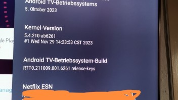

Hab gestern bei Erst Inbetriebnahme meiner Dune homatics R4 K plus direkt ein FW Update bekommen auf v11.8.6261

Aber leider wird der DVBS2 Tuner weder von TVHeadend 4.2, noch von 4.3 erkannt.
Auch nicht von VDR.
In keiner CoreElec Version sind passende Treiber dabei.
Wo bekommt man die ?

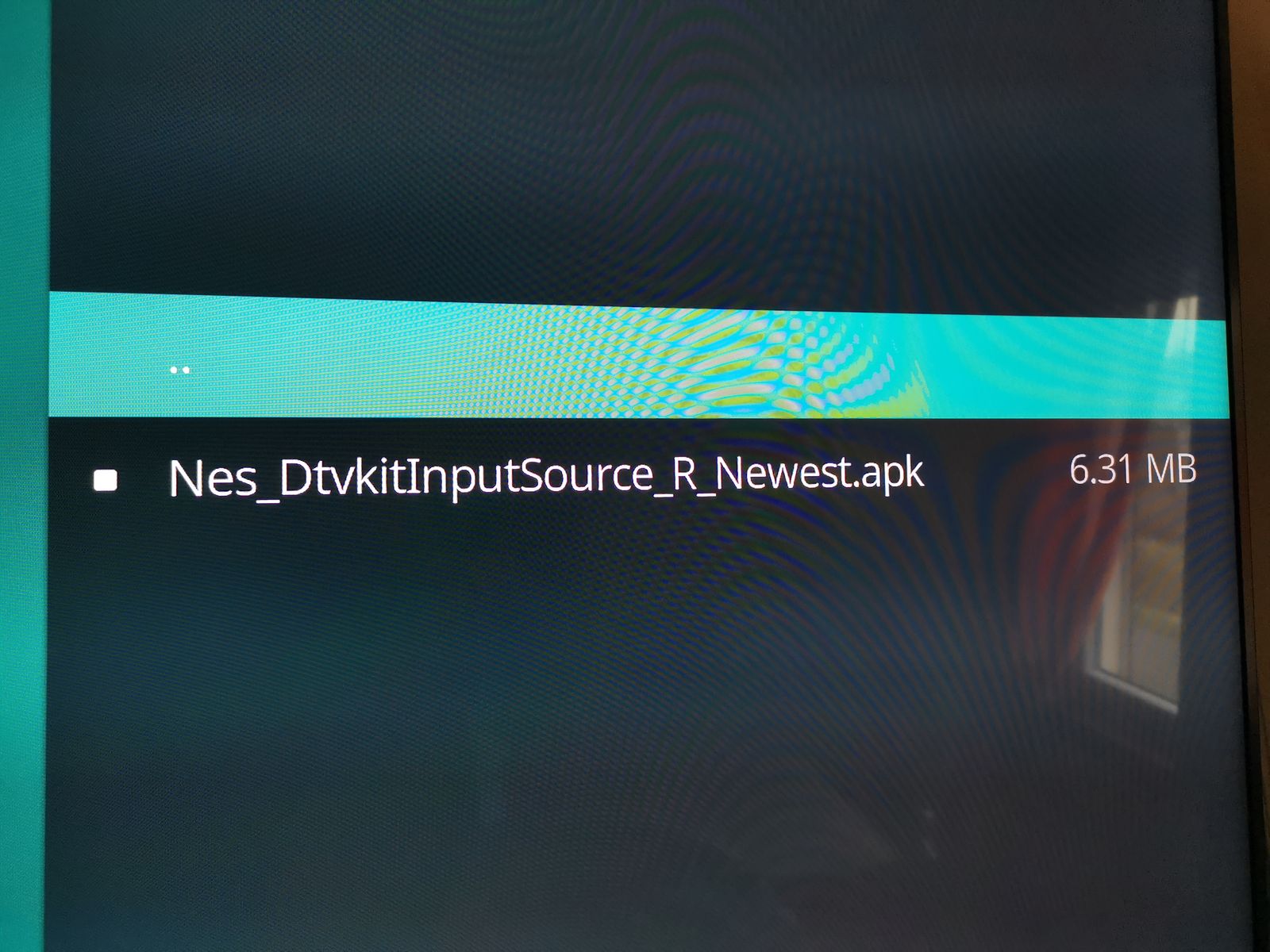

Das ist ja eigentlich die gleiche App, wie anno tuc auf der mecool ki pro. Leider auf 1 lange drücken kein Hidden Menü.

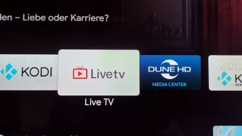

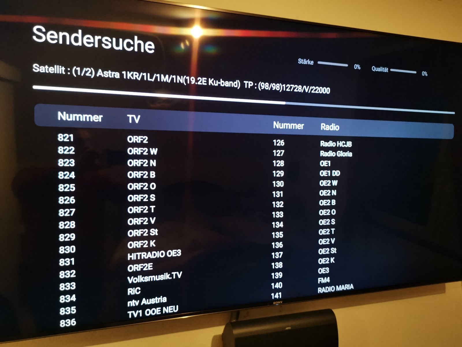

Ich hab meine Dune homatics heute angeschlossen,nebst dvbs2 USB C Tuner.

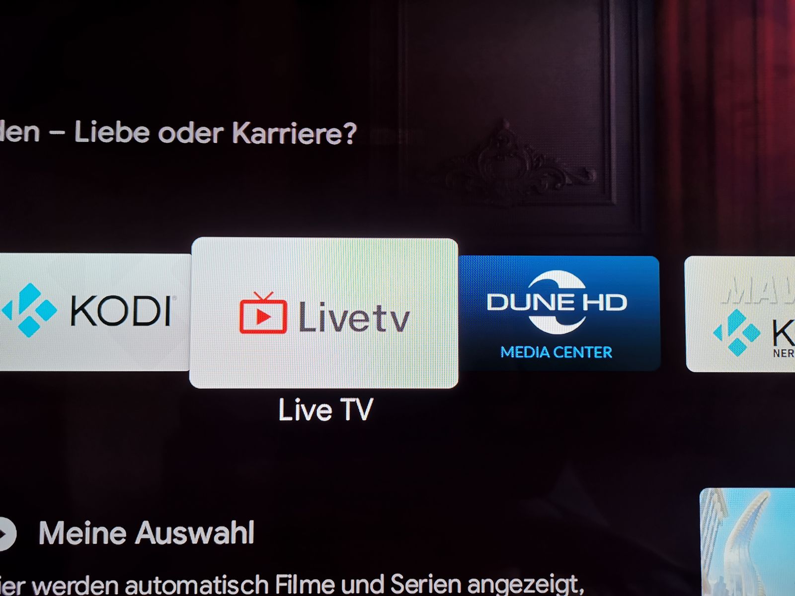

Da ist ne vorinstallierte App namens Live TV
Ich kann beide Satelliten einstellen, diseq etc. und der Sender Suchlauf findet TV Sender und Radio Stationen
Am Ende des Suchlaufs passiert nichts mehr. Drücke ich OK oder zurück Taste ist alles weg. No Channels .
Was zum Geier mach ich falsch 🤔
Hab das schon mehrfach probiert, neu gestartet usw.
Immer das gleiche Ergebnis.
Grad noch mal Astra gescannt
836 TV und 141 Radio
welche Taste drücken oder gar nichts tun ??
Edit
Während ich hier geschrieben habe ,
hat das Gerät automatisch begonnen, auch hotbird zu scannen. Hatte ich nicht angehakt. Strange..
