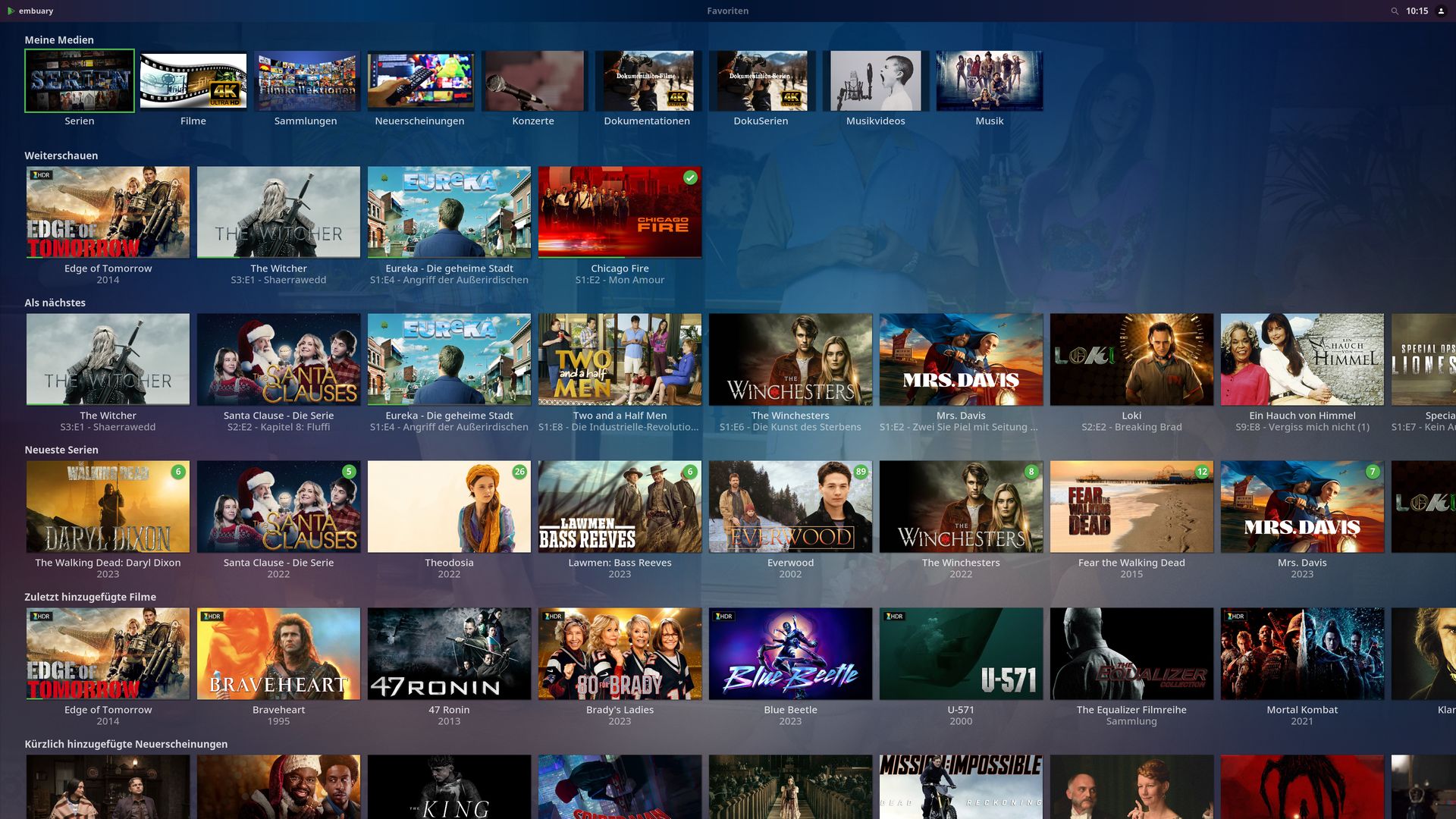

Als Skin hab ich den von mir selbst modifiziertem Embuary Skin genommen (in Verbindung mit dem Addon EmbyCon). Obwohl die Benutzeroberfläche auf 1920x1080 eingestellt ist, läuft der Hintergrund auf 4K (Auflösung in der addon.xml des Skins angepasst, sowie in den verschieden Fonts.xmls die Schriftgröße geändert), Das hat den Vorteil, dass ich einen viel größeren Überblick von meiner Videosammlung habe. Allerdings ist es hier ZWINGEND notwendig, dass man den richtigen Sitzabstand zum TV einhält. Wer 4 Meter Sitzabstand bei einem 75 Zöller hat, kann nix mehr lesen.Der Aufbau des Embuary Skins kommt somit der App ziemlich nahe. Wird zwar leider nicht ganz so angezeigt, wie ich es in der App selbst habe (da kann ich die jeweils die Bitrate von Video anzeigen lassen, in dem Skin leider nicht), aber es kommt doch an der App ziemlich nah ran und dank der Auflösung über addon.xml eine schöne und große Übersicht.
Nebenbei erwähnt: die Benutzeroberfläche MUSS zwingend auf 1920x1080 eingestellt werden und die Whitelist leer sein. Lediglich die Anpassung der Bildwiederholrate muss aktiviert sein. Alles andere machen die Ugoos und der TV selbst. Ansonsten kann es tatsächlich zu Wiedergabeproblemen kommen. Auch sollte man unter Kodi 21 das Caching anpassen. Somit ist eine flüssige Wiedergabe möglich.
