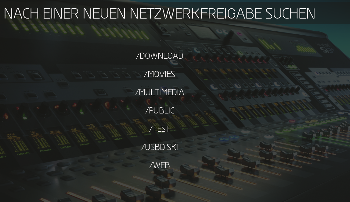

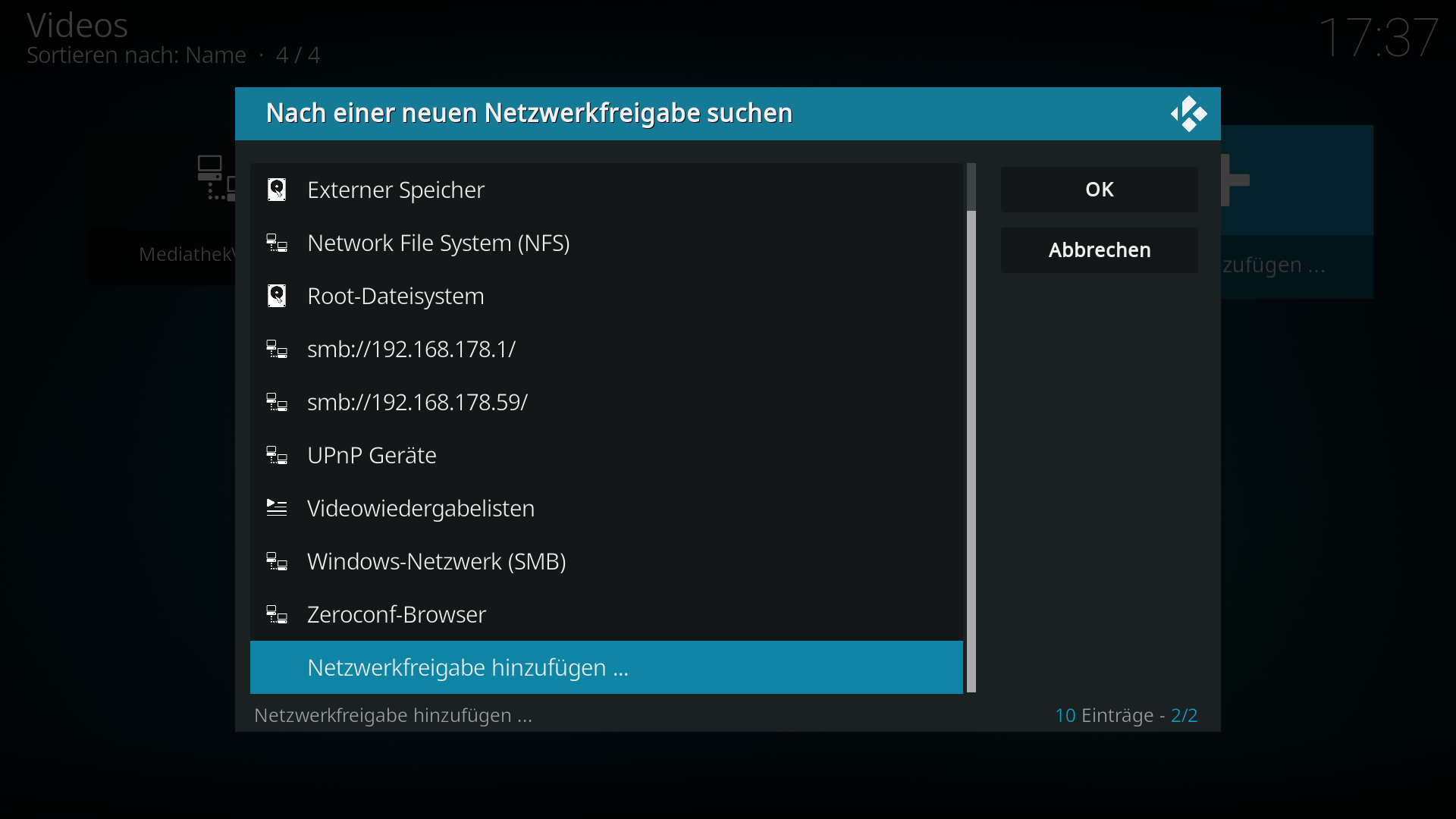

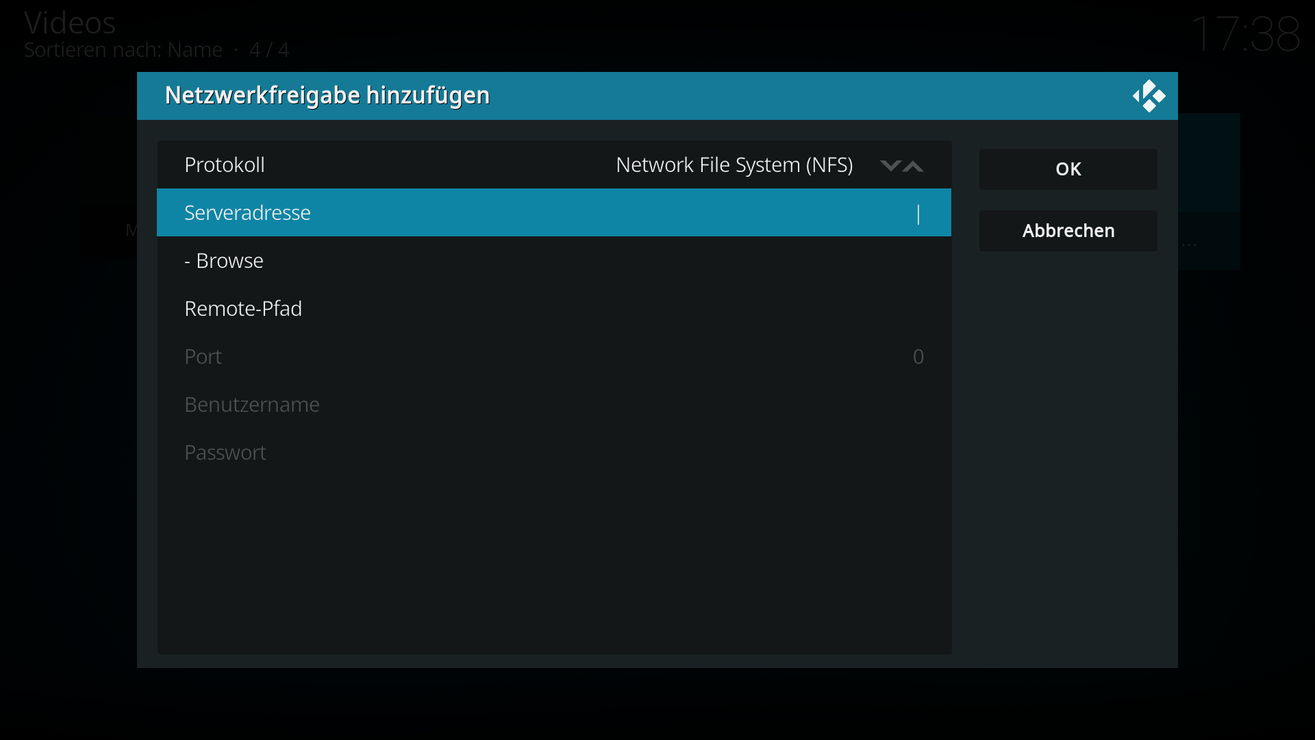

Ich gehe auf "Netzwerkfreigabe hinzufügen"
unter Protokoll wähle ich Windows-Netzwerk (SMB) aus.
Server: meine Server-IP 192.168.178.112 (Beispiel)
Netzwerkfreigabe: Movies/Bluray
Benutzername: admin
Passwort: Passwort (Beispiel)
Aber nach dem 2. Bild kommt dieses immer und immer wieder obwohl ich das richtige PW eingegeben habe. Dies passiert auch mit meinem Testaccount "Kodi", der die gleichen Rechte hat.
Unter Windows kann ich diesen Ordner auch nicht einbinden. Bleibe ich auch bei der Anmeldung stehen, obwohl ich den richtigen User und PW eingebe. Dort steht halt auch immer in gelb "Zugriff verweifert". Per FTP komme ich ohne Probleme raus und auch in jeden Ordner mit dem admin Account:
PS.: Hab das auch auf meinem 2. Rechner getestet... selbe Probleme
Ich habe es mal unter ZEROCONF-BROWSER probiert. Das scheint zu funktionieren. Nur weiß ich nicht genau, was das ist.

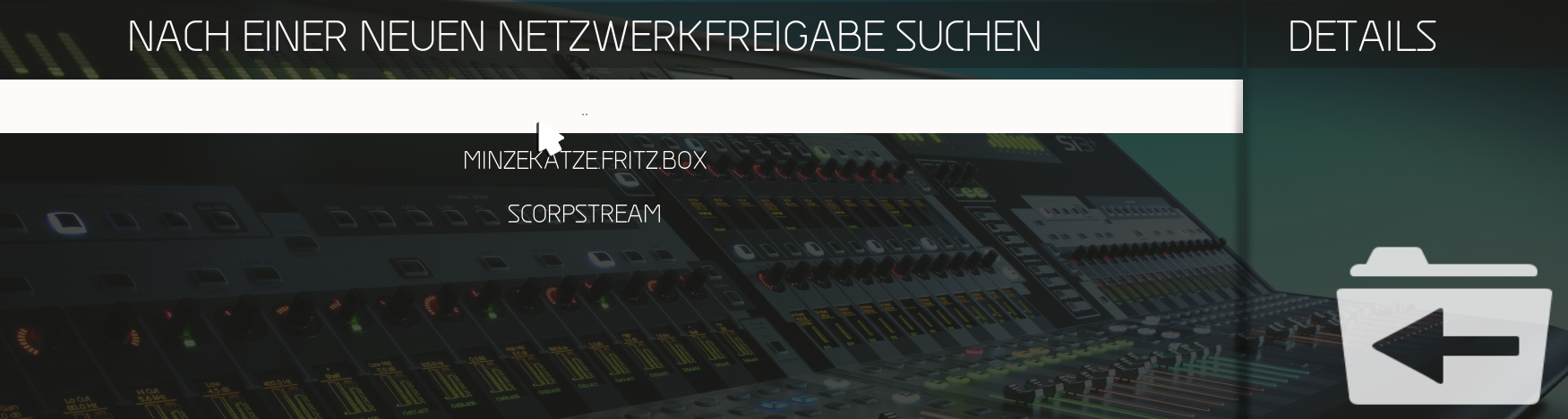

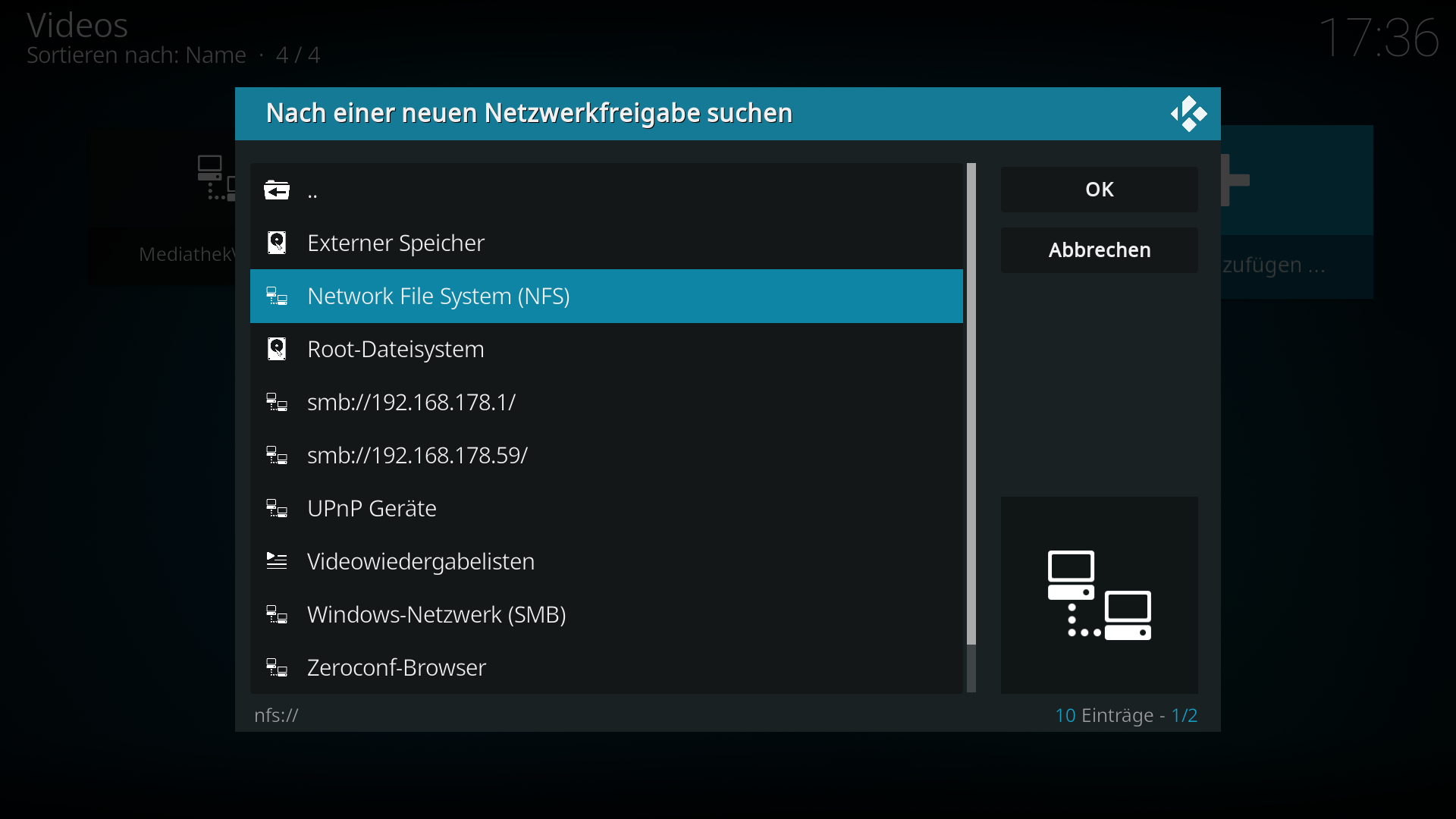

SMB wurde nicht gefunden in Kodi

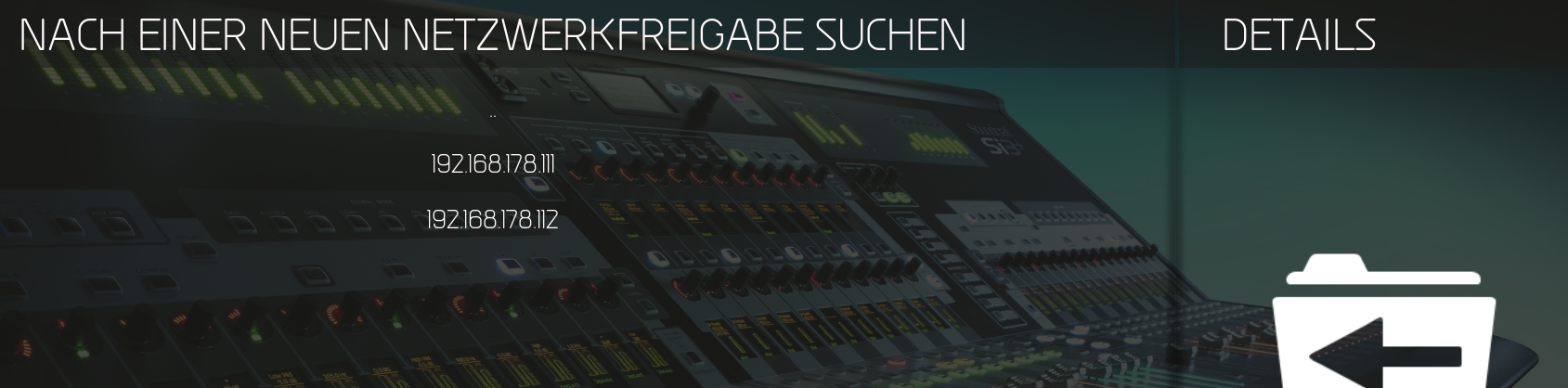

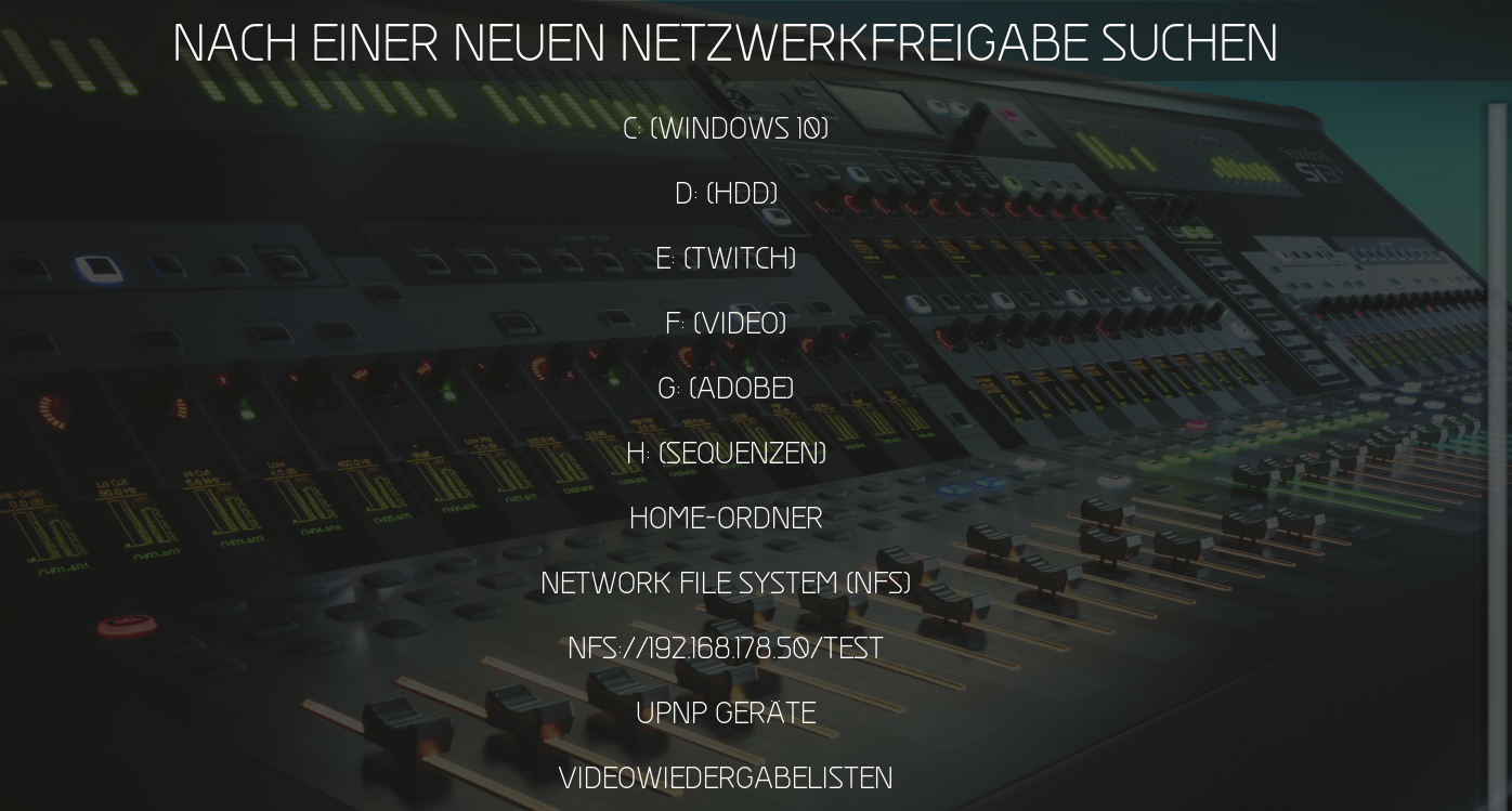

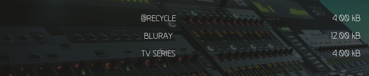

NFS halt nur beschränkt, da ich nicht weiter in den Unterordner klicken kann
Habe ich auch schon probiert
Vielleicht aber auch was falsch gemacht.

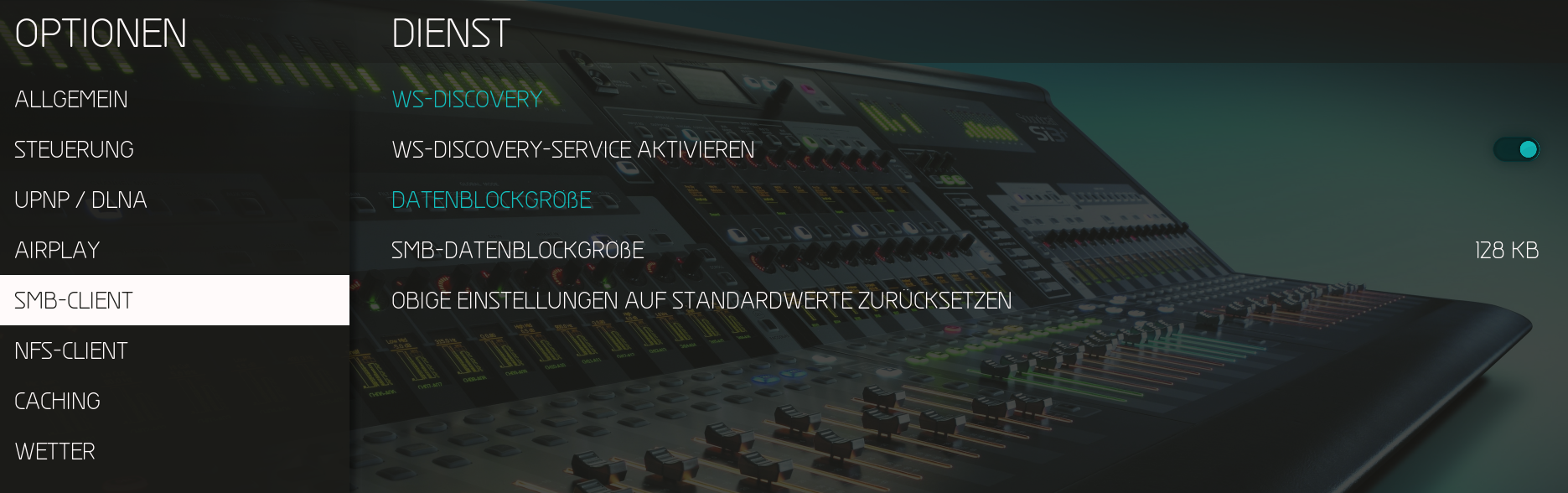

Du weißt das die Shield in den Einstellungen eine einfache Möglichkeit bietet "SMB"-Shares systemweit einzubinden?
So direkt nicht, nein aber ich weiß, dass man per SMB es einbinden kann. Gibt es noch eine "leichtere" Variante? Aber ich habe das ja auch probiert, so ist das nicht und trotz aktiviertem SMB im NAS hat er im Kodi diese nicht angezeigt leider
Im Notfall erstmal SMB nehmen ?
Hast Du irgendeine Linux Kiste von der aus Du mal das NAS mounten kannst, am besten per CLI ? Da laesst sich IMHO mit am einfachsten diagnostizieren, obs am NAS liegt - oder doch am Kodi client. LibreElec z.b. sollte einfach zu machen sein, wenn Du da passende HW und einen USB stick hast ...
Ich habe leider keine LINUX Kiste. Hätte einen NUC, den ich aber erst einrichten müsste. Und dann hab ich aber auch keine Ahnung von Linux leider

Genau. Da ist es glaube standardmäßig auf 3 eingestellt. Hatte es nur mal auf 4 getestet. Aber leider, selbe Ergebnis.

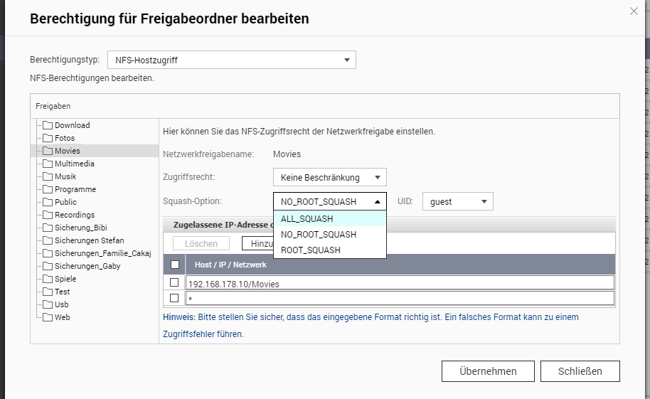

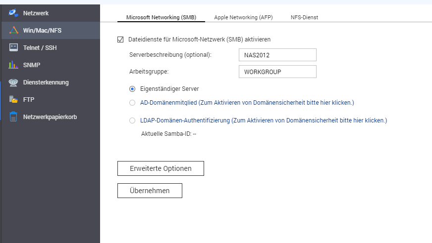

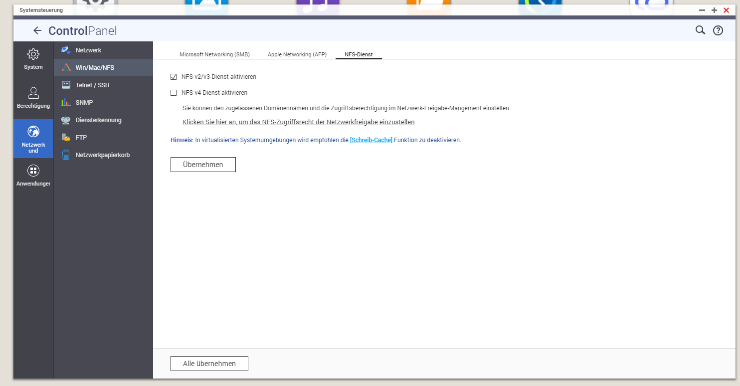

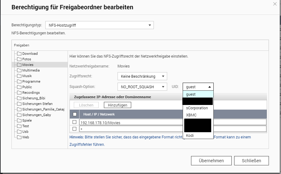

Die Frage ist wie sind deine NFS Rechte eingestellt? User gibt's da nicht, ja. Es ist Rechner bzw. IP Bezogen.
https://www.qnap.com/de-de/how-to/f…-nfs-connection
Punkt 7 ist interessant.
Da ich es ja schon am Laufen hatte, denke ich, dass die Rechte richtig eingestellt werden. Schaue mir aber deinen Artikel auf jeden Fall gerne an.
Punkt 6 sieht bei mir ein wenig anders aus. Und Punkt 7 teste ich nachher gern mal aus. Ich würde hierzu auch noch Screenshots anpacken, wie es bei mir ausschaut
Liegt vlt auch an der NFS-Protokollversion, am besten Kodi und NAS auf 3 stellen.
Ich habe das tatsächlich auch schon ausprobiert. Auf Version 2/3 und auch auf 4. Leider ohne Erfolg.

Hallo zusammen,
ich hatte meine 2 QNAP NAS ca. 5 Monate wegen Umzug nicht mehr am Laufen. Nun habe ich gestern alles wieder angeschlossen up to date gebracht. Da ich einen neues nVidia Shield besitze, wollte ich meine Filme per NFS Protokoll "einlesen" lassen. Mein Problem ist aber, dass ich ab der 1. Ordnerebene nicht weiter kommen: Beispiel: NAS01 -> Movies... ich kann drauf klicken, es passiert aber leider nichts. Ich müsste aber zu folgender Ebene hinkommen: NAS01 -> Movies -> Filme. Dort wären alle meine Filme drin.
Vor meinem Umzug ging das alles ohne Probleme. Ich habe auch keine Rechte verändert oder sonst was. Habe gestern testweise einen neuen User angelegt, aber bei NFS kann ich ja keine Benutzerdaten wirklich angeben.
Habe dann testweise auf 2 PCs Kodi neu installiert um zu schauen, ob es am Shield liegt. Auch dort, komme ich leider nicht weiter wie oben beschrieben.
Kennt jemand das Fehlerbild?
