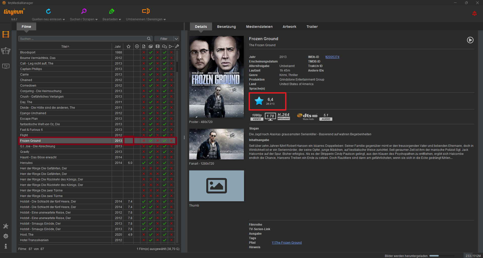

Also ich hab nun soweit alle meta Daten bekommen. Aber das Feld "Bewertung" links bleibt trotzdem oft leer
Obwohl rechts unter Details die Bewertung steht. Woran könnte das liegen? Ist ja nicht bei allen so aber bei 80% leider

Jetzt hab ich mir den TMM erstmal zum Testen geholt. Habe den auf meinem PC installiert und lasse gerade meine Filme anzeigen. Aber dort ist mir noch einiges Unklar. Als Scraper habe ich IMDB und TMDB ausprobiert. Als Beispiel ist mir folgendes aufgefallen:
Dort fehlt mir z.B. die Bewertung links, obwohl diese unter Details angezeigt werden. Serien werden mir leider gar nicht angezeigt, obwohl der Pfad stimmt. Dann wird auch oft das Jahr nicht erkannt oder die viele Metadaten sind halt ausge`x`t. Muss ich denn in den Einstellungen irgendwas beachten? Habe mir für 10 Euro die Pro Version gegönnt, denn soweit sieht der TMM schon viel versprechened aus. Vielleicht hilft dieser Post auch später anderen, die ähnliches "Know How" haben wie ich.Gerade auch bei Collections wie "Herr der Ringe" findet er irgendwie leider gar nicht
