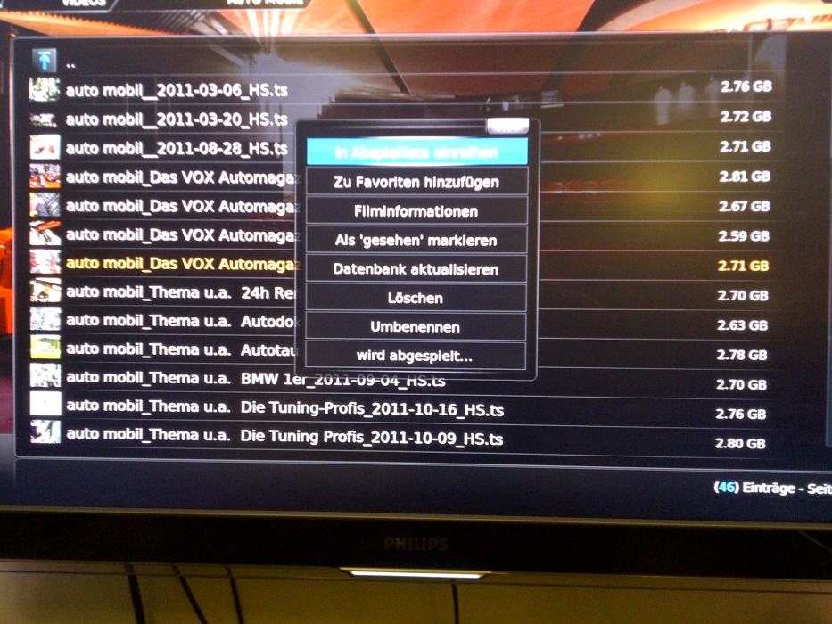

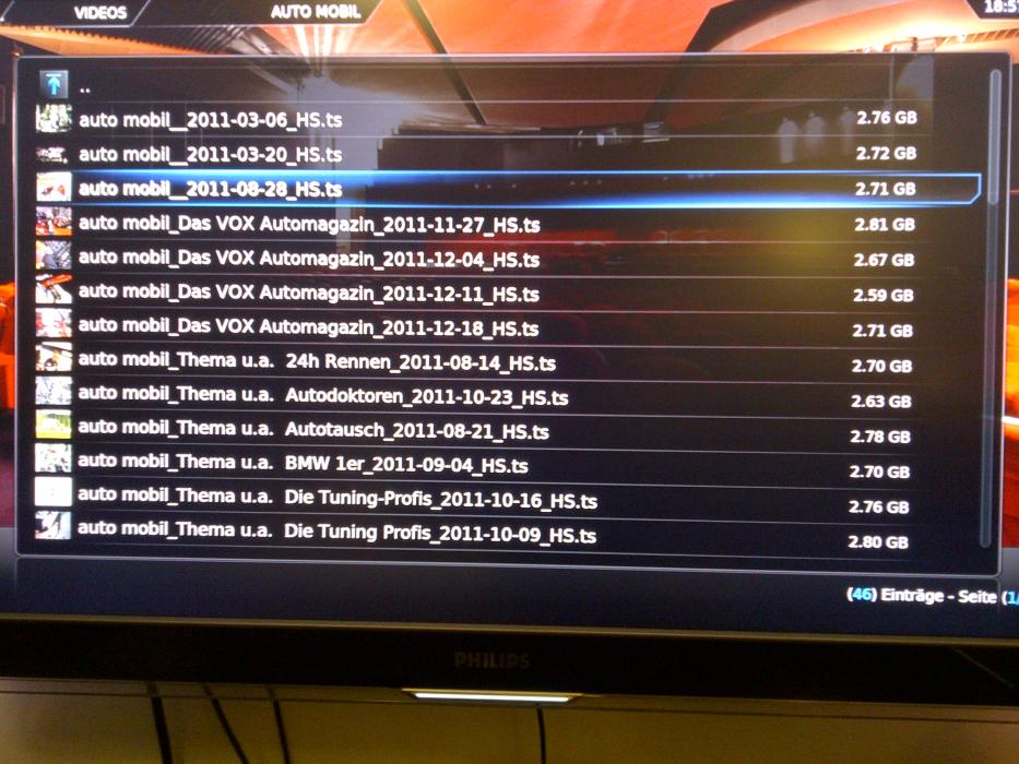

    Hallo Leute,
    ich benutze die XBMC 11.0 Eden Version auf einem W7 HTPC.
    Mir ist ein Fehler aufgefallen wenn ich eine Datei markiere und die I-Taste (Auvisio MCE) auf der Fernbedienung drücke, der Cursor auf eine andere Datei umspringt!
    Es ist auch egal in welcher Listendarstellung ich gerade bin. Der Cursor springt immer in die Mitte der Liste!
    Ist dieser Fehler nur in der Eden Version enthalten?
