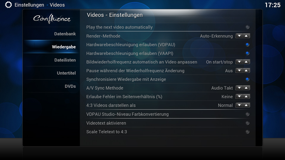

    Homemenü -> System (-> Einstellungen) -> Video -> Wiedergabe ->
    XBMC12:
    Windows:
    Linux: (danke -BS-)
    XBMC 11:
    Windows:
    Linux: (danke -BS-)
    ATV2: (danke Ben, direkte Screenshots sind leider mit dem ATV2 nicht möglich)
    Play the next video automatically: Wenn aktiv wird automatisch das nächste Video abgespielt, wenn das Video zu Ende ist. Ist das Setting nicht aktiviert kommt man nach dem Ende des Videos zurück auf die XBMC Oberfläche.
    Renderer-Methode: Hier bin ich mir nicht ganz sicher was am besten ist, daher habe ich es immer auf Auto-Erkennung und verlasse mich darauf, dass XBMC sich das beste raussucht.
    Bildwiederholungsfrequenz anpassen: Passt die Bildwiederholfrequenz (24Hz, 50Hz, 60Hz) an die Wiedergabe (24FPS, 25FPS, 30FPS) an. Richtiges Vollbild MUSS dabei aktiviert sein.
    Hardwarebeschleunigung erlauben: Dies sollte man für die Wiedergabe von HD Inhalten auf jeden Fall aktivieren. Wenn es nicht aktiviert ist ruckelt es meistens. Daher am besten immer aktivieren. Je nach OS und Graphikkarte kann dahinter etas anderes in klammer stehen. Das DXVA2 bezieht sich auf das OS Windows7. Dabei ist es egal ob eine NVIDIA oder ATI Graphikkarte verbaut ist. Bei der Verwendung von Linux als OS steht dort mit NVIDIA die Abkürzung VDPAU und mit ATI ebenfalls VAAPI.
    TIPP: Für die Intel Chipsätze HD2000, HD2500, HD3000 und HD4000 sollte man diese Option besser deaktivieren um ein ruckelfreies Bild zu bekommen. Dies konnten vor allem einige Besitzer eines Intel i5 bestätigen.
    Pause Während der Wiederholfrequenz Änderung: Dadurch wird die Wiedergabe während der Änderung der Wiederholfrequenz für die eingestellte Dauer pausiert. Diese Option ist nützlich wenn bei der Änderung von z.B. 60Hz auf 23,976Hz das Bild noch nicht angezeigt wird, die Wiedergabe im Hintergrund aber schon läuft. Dies betrifft hauptsächlich ältere HDTV's die die Wiederholfrequenz nicht so schnell umschalten können.
    Synchronisiere Wiedergabe zur Anzeige: Dies sollte nur aktiviert werden, falls es zu Rucklern kommt. Bei Rucklern sollte man erst prüfen, ob alle Treiber aktuell sind, sowie Fremdeinwirkung durch andere Programme/Einstellungen ausschließen. Diese Einstellung ist nötig, falls der Fernsehr Bildmodi wie 23,976Hz nicht unterstützt. Das Video wird somit auf eine unterstützte Widerholfrequenz beschleunigt (z.B. 25Hz), was die orginalgetreue Filmwiedergabe etwas trübt und auch Audioaussetzer zur Folge haben kann.
    A/V Sync Methode: Hier stellt man ein mit welcher Methode die Synchronisierung hergestellt werden soll.
    Erlaube Fehler im Seitenverhältnis (%): Hier kann man Prozentual angeben wie weit die Wiedergabe vom vordefiniertem Seitenverhältnis abweichen darf. Heute wird meistens ein Seitenverhältnis von 16:9 verwendet. In früheren Zeiten war es meistens 4:3.
    Darstellung von 4:3 Videos: Hier kann man einstellen in welchem Seitenverhältnis XBMC 4:3 material wiedergeben soll. Das ist reine Geschmackssache. Sollte jeder für sich selbst durch ausprobieren oder bereits getätigte Erfahrung einstellen.
    Videotext aktivieren: Wie der Name schon sagt aktiviert den Videotext. Was mir nicht ganz klar ist, ist hiermit wirklich der Teletext gemeint ?

  • habe mal versucht die einzelnen Einstellungen zu beschreiben. Leider weiß ich nicht was sich hinter allem genau versteckt. Daher wäre es super wenn Leute die noch das ein oder andere genauer/besser wissen dazu noch einige erklärende Sätze schreiben könnten. Ich werde es dann oben ergänzen.
    Amazon Fire TV 4k | KODI 17.X
    TV: Samsung UE55ES6300 55"
    FB: Harmony 785
  • Dadurch wird die Wiedergabe während der Änderung der Wiederholfrequenz für die eingestellte Dauer pausiert. Diese Option ist nützlich wenn bei der Änderung von z.B. 60Hz auf 23,976Hz das Bild noch nicht angezeigt wird, die Wiedergabe im Hintergrund aber schon läuft. Dies betrifft hauptsächlich ältere HDTV's die die Wiederholfrequenz nicht so schnell umschalten können.
  • "Synchronisiere Wiedergabe zur Anzeige" sollte nur aktiviert werden, falls es zu Rucklern kommt. Bei Rucklern sollte man erst prüfen, ob alle Treiber aktuell sind, sowie Fremdeinwirkung durch andere Programme/Einstellungen ausschließen. Diese Einstellung ist nötig, falls der Fernsehr Bildmodi wie 23,976Hz nicht unterstützt. Das Video wird somit auf eine unterstützte Widerholfrequenz beschleunigt (z.B. 25Hz), was die orginalgetreue Filmwiedergabe etwas trübt und auch Audioaussetzer zur Folge haben kann.
  • Ben hat mir noch Bilder vom ATV2 Menü geschickt.

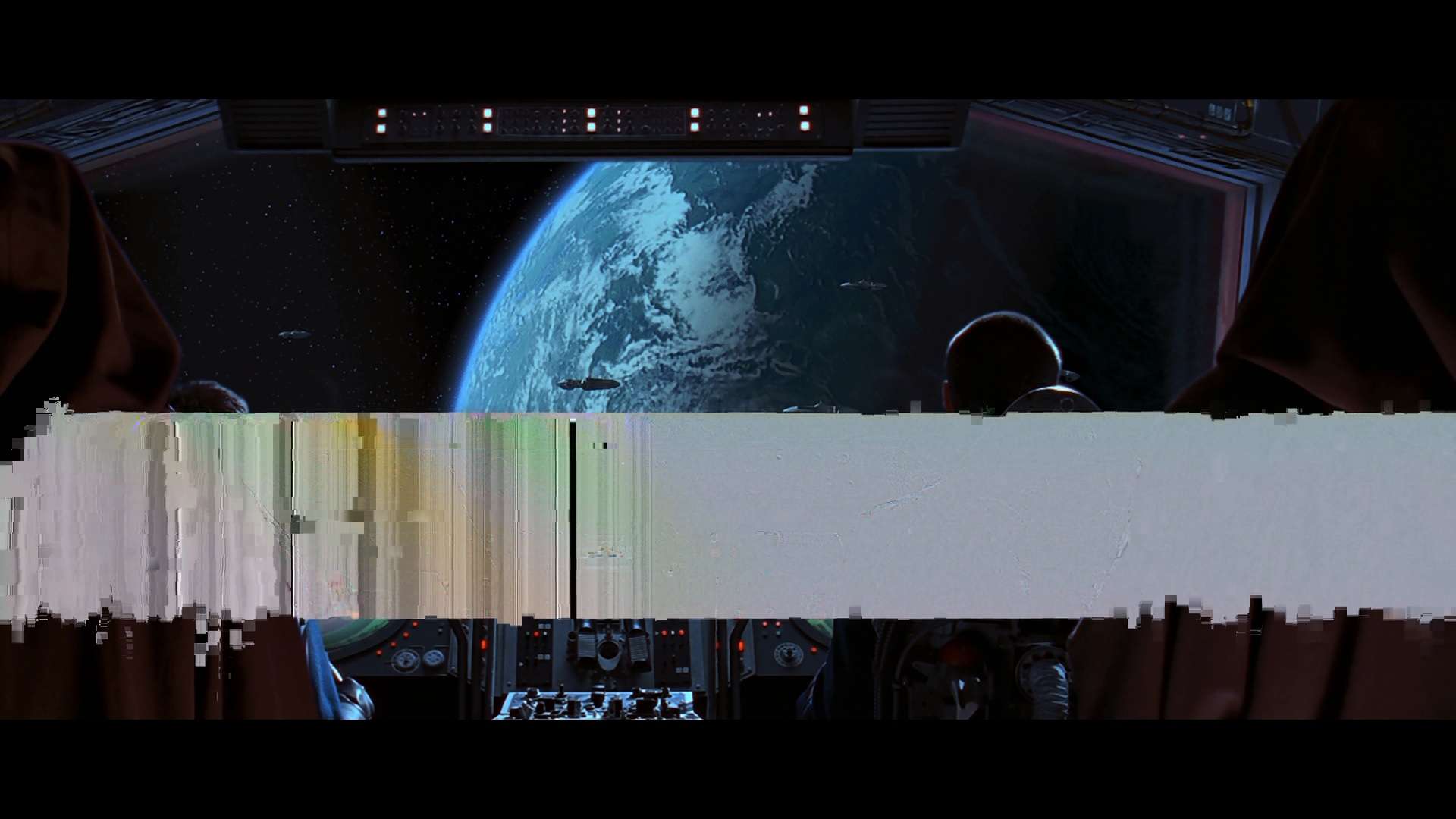

  • Ich wundere mich derzeit immer wieder (aktuell LINUX 11 BETA3) dass bei der Wiedergabe von Files die irgendwo im Netz liegen bei mir immer der Ton losgeht, während das Bild nur schwarz zeigt.
    hab ich da irgendwo nen Fehler?
    XBMC 16.1 / ConfluenceMod 4.2 / UBUNTU / Asrock ION330 / Harmony ONE / FLIRC / CoolstreamNEO @ (NeutrinoHD) / YATSE xbmc-remote-app @ Galaxy Note4 @ (AND 5.1.1) @ Samsung Galaxy Tab 4 10.1@AND 5.0.1 @ xbmc16.2 beta Android
  • ich würde mit solchen Fehleranalysen noch warten bis es eine offizielle Beta3 Version gibt. Unter xbmc.org gibt es zumindest noch keine zum downloaden.
