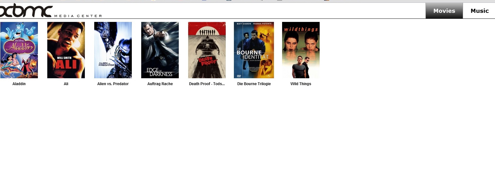

  • Vielen Dank bin jetzt in dem webinterface. Allerdings sehe ich rechts oben nur die Punkte Movies und Musik. Warum steht da nicht Settings und die anderen Punkte.
    Aber das größte Problem im Augenblick ist, dass xbmc keine Filme automatisch scrappen kann, da meine Filme alle folgenden Dateinamen haben. z.B. Death Proof 1080 DL. Ich möchte aber nicht auf jeden Film einzeln auswählen auf das i klicken um ihn in die datenbankansicht zu bekommen. Was kann man da machen???

  • Bei mir steht wirklich nur movie und serien, keine tools. Und ich kann wuch nicht den filmnamen genre etc verändern. Außerdem sehe ich nur die gescrappten filme das ist aber normal oder? Dachte ich kann über das webinterface auch scrappen...

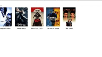

  • Wenn das Bild dein Webinterface anzeigt dann hast du das Falsche aktiviert.
    XWMM sieht so aus:
    Externer Inhalt img846.imageshack.us
    http://imageshack.us/photo/my-images/846/xwmm.png/
    XBMC musst du dazu wie folgt einstellen:
    Externer Inhalt img190.imageshack.us
    http://imageshack.us/photo/my-images/190/screenshot008n.png/
    Den Skin bekommst du in der neuesten Version von hier http://forum.xbmc.org/showthread.php?t=102066 den verwende ich auch.

  • @keibertz
    Super vielen Dank, jetzt klappt es mit dem interface. Ich hatte bei den einstellungen bei webinterface noch default eingestellt...
    Aber leider kann ich meine komischen Dateinamen nicht scrappen...
    Vlt. Werde ich es doch noch mal mit ember scrappen und dann über xwmm die sets (das ursprüngliche problem lösen)... Oder gibt es einen weg über das interface meine filme auf der externen platte zu scrappen?? ich habe auf files geklickt und dort auch alle einstellungen getätigt aber er fängt nicht an zu suchen. Vlt findet er auch nix wegen den Dateiname...
