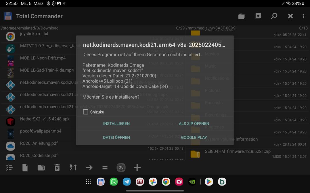

    Ich hab da so ein Problem mit meinem Samsung Galaxy Tab S8 ... Android 14 ...

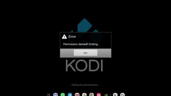

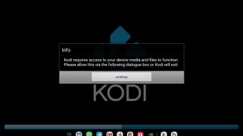

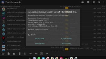

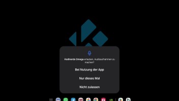

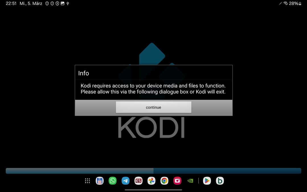

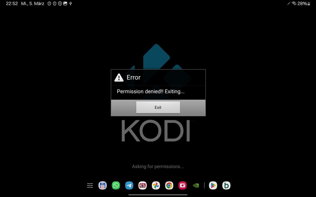

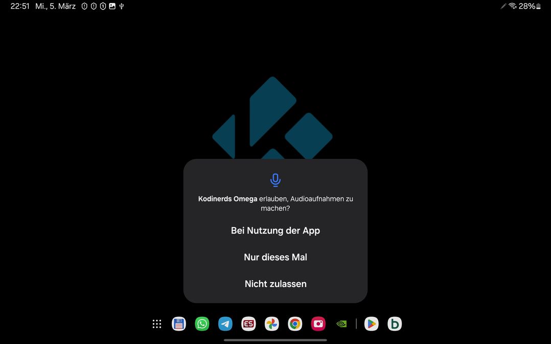

    Wenn ich Kodi installiere, egal ob maven oder aus dem Play Store, kann ich nicht die Berechtigung für Speicher Zugriff geben. Das wird am Anfang nicht abgefragt , nur Mikrofon. Weil Kodi diese Berechtigung nicht bekommt schließt sich Kodi während "preparing for first run" ...

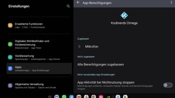

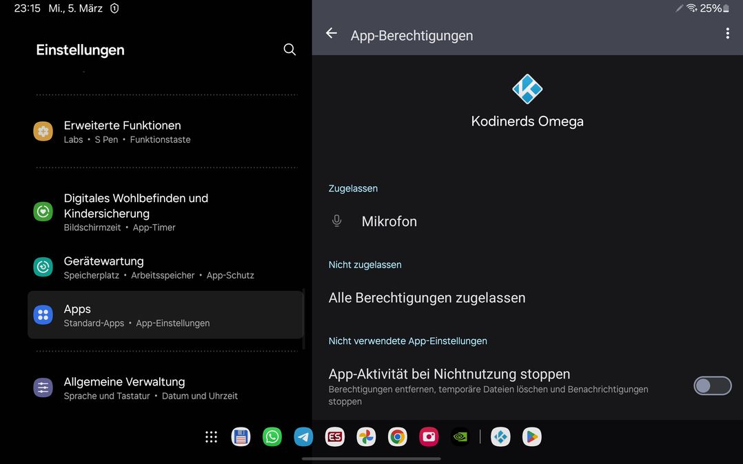

    In den Berechtigungen für Kodi in den Android Apps Einstellungen taucht nur das Mikrofon auf , aber keine Berechtigung für vollen Zugriff auf Medien und Speicher. Quasi gibt es die Möglichkeit nicht. Weder "bei benutzen der App" oder "einmalig gewähren" ... Quasi überhaupt nichts.

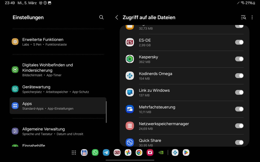

  • Ich habe kein Samsung Tablet aber ein Samsung Smartphone mit Android 14. Darauf funktioniert Kodi - kürzlich kam Update auf 21.2 vom Playstore.

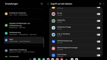

    Zugriff auf alle Dateien kann ich erteilen über Einstellungen -> Suche nach Berechtigungsverwaltung. Dort habe ich 2 Treffer. Gehe auf den der "Apps" anzeigt. Dann öffnet sich Berechtigungsmanager. Dort auf Dateien und Medien -> Weitere Apps anzeigen, die auf alle Dateien zugreifen können. Hier habe ich einen Schalter für Kodi, mit dem ich die Berechtigung erteilen kann.

    Finde ich das auch nicht ganz logisch mit den Dateiberechtigungen überhaupt. Klar, wenn man lokale Medien abspielen will. Aber nur für den Start? Da sollte Zugriff auf das Installationsverzeichnis und für das User/Data-Verzeichnis nach meinem Verständnis reichen. Und der sollte ja immer da sein (unabhängig von Medien, die in anderen Verzeichnissen liegen). Kann allerdings bestätigen, dass Kodi nicht startet ohne die oben im 2. Abschnitt genannte Berechtigung im Berechtigungs-Manager, mit der Fehlermeldung aus deinem Screenshot.
  • Im Berechtigungsmanager bei spezielle Berechtigungen taucht kodi auf. Da konnte ich den Schieber umlegen. Aber es schließt sich kodi trotzdem. Sehr seltsam. Eben mal aus Spaß auf meinem Poco mit a15 installiert und überhaupt kein Problem. Schade , am Tablet hätte kodi durchaus Sinn gemacht. Hmmm 🤔
