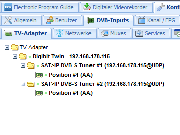

  • Ich habe mir eine Sat-Anlage zugelegt und wohl auch richtig ausgerichtet. Das Signal ist laut Scanner stark. Ich habe tvheadend manuell installiert und da gab es schon beim Login Probleme, weil das Konfigurationsverzeichnis zunächst nicht gefunden wurde. Den Pfad habe ich also unter /etc/default/tvheadend angepasst. Mittlerweile werden (nach Portfreigaben UDP 30000-55000 TCP 554, 9981-9983 in nftables) auch die beiden Karten der Digibit Twin erkannt.

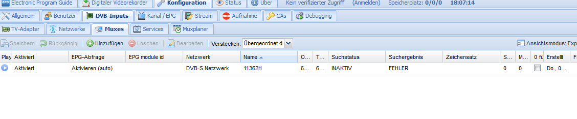

    Die Karten sind aktiviert und dem DVB-S Netzwerk zugeordnet. Der Scan mit vordefinierten Muxen für Astra 19,2e liefert aber nur einen Mux und keine Services.
    Ein erzwungener Scan erzeugt einen Fehler beim einzigen Mux.

    Jan 09 18:07:02 mediapi tvheadend[8076]: subscription: 000A: "scan" subscribing to mux "11362H", weight: 6, adapter: "SAT>IP DVB-S Tuner #1 (192.168.178.115@UDP)", network: "DVB-S Netzwerk", service: "Raw PID Subscription"
    Jan 09 18:07:12 mediapi tvheadend[8076]: mpegts: 11362H in DVB-S Netzwerk - scan no data, failed
    Jan 09 18:07:12 mediapi tvheadend[8076]: subscription: 000A: "scan" unsubscribing

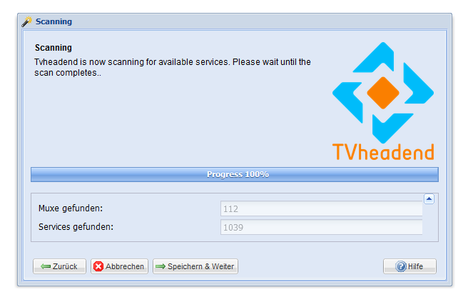

  • Nachdem die Technik als Fehlerquelle ausgeschlossen war, habe ich noch einmal meine Hausaufgaben gemacht, und die Schüsselposition besser bestimmt. Unser Haus ist ein Neubau, welches noch nicht auf den Karten von Google verzeichnet ist. Daher habe ich die Schüssel zu weit an der Straße verortet gehabt. Tatsächlich ist sie weiter weg und auch ein bisschen weiter links, als ich dachte. Mit dishpointer.com habe ich dann nochmal geschaut, wo Astra tatsächlich zu finden ist. Ich komme um etwa einen Meter links am Haus vorbei. Ich habe vermutlich geglaubt, dass dort schon ein Astra2/3 war, darum habe ich den Punkt nicht anvisiert. Und das Signal von Hotbird wird wohl schon vom Haus eingeschränkt.
    TVH hat gerade gescant und jede Menge Muxes und Services gefunden.
    Das Problem war also tatsächlich die Ausrichtung.
