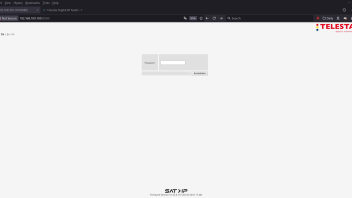

  • Mit der neuen Version funktioniert kein Webinterface (gibt es da eventuell gar keines?)
    glaube ich eher nicht.

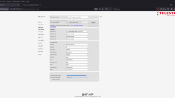

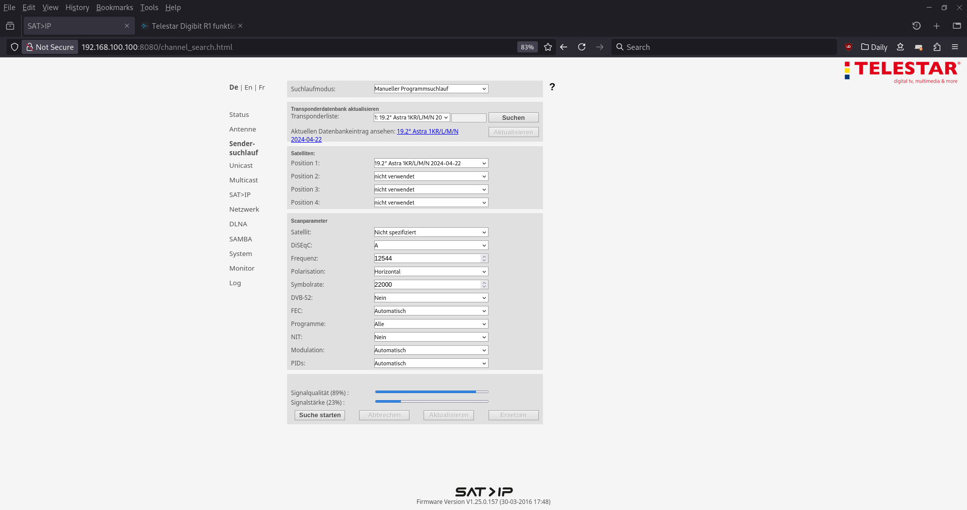

    attached 2 Photos (DigiBit läuft mit Relase-FW)
    du muss herausfinden (in deinem Internet-Router [Fritzbox ?]) welche IP-Adresse dein DigiBit hat und in deinen Webbrowser z.B.
    http://192.168.100.100:8080/
    in die Adresszeile eingeben (IP-Adresse anpassen !!!)
    Standard-Passwort ist "admin"

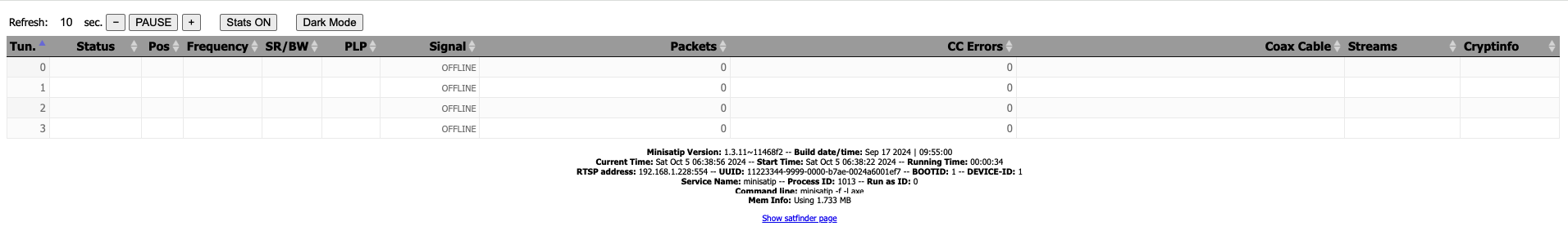

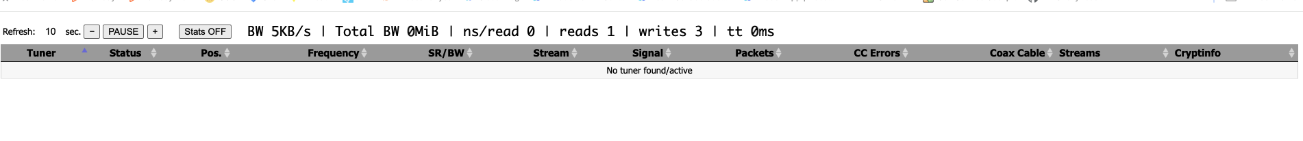

  • Nicht wirklich was SAT-Empfang-relevantes.
    minisatip wird nicht gestartet.
    Läuft der Prozess ?
    ps | grep minisatip
  • Starte misatip manuell und beobachte die Ausgaben.
    touch /tmp/nosatip && pkill minisatip
    minisatip -f -l axe
    Folgendes muss auftauchen:
