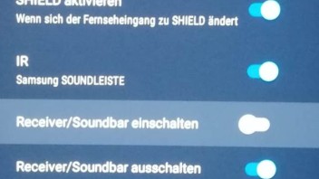

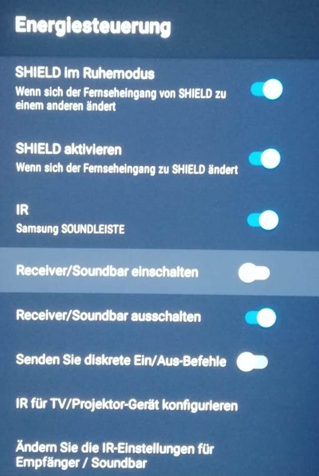

    CEC - Am TV ist ne Soundbar angeschlossen (HDMI-Arc) und diese geht immer an wenn die Shield gestartet wird. In den Einstellungen Energiesteuerung hab ich, nachdem die SB von der Shield erkannt/eingerichtet wurde, die Option Receiver/Soundbar einschalten deaktiviert aber trotzdem geht diese immer wieder an. Warum? Nutze die SB nur selten und will die dann anmachen wenn ich sie brauche, hab die jetzt aus der Steckdose gezogen...

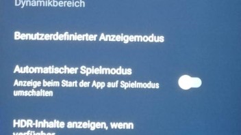

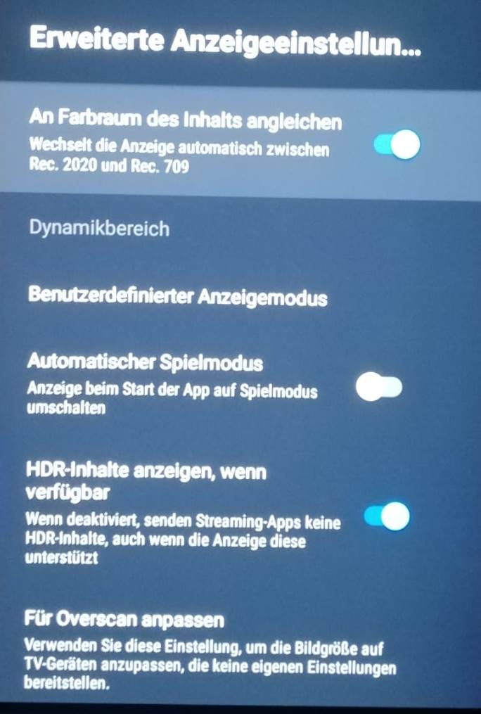

    Farbraum - Hier ist die Option Farbraum des Inhalts angleichen aktiviert, also sollte eine Umschaltung zwischen Rec. 2020 und Rec. 709 stattfinden. Bei mir ist aber immer Rec. 2020 bzw. zeigt der TV BT.2020 an obwohl kein HDR Inhalt wiedergegeben wird. Das ist doch nicht normal oder? Unter Benutzerdefinierter Anzeigemodus gibt es so viele Settings, ich blick da nicht durch...

    Das mit dem Einschalten der Soungbar macht der TV, ist betimmt ein CEC Problem.
    Das hat er aber vorher mit der anderen billig AndroidBox nicht gemacht...also muss es mit der Shield zusammenhängen.
    Synology DS 220j | Nexus v20.2 | NVIDIA Shield TV Pro | Xiaomi TV Box S 2nd Gen | Xiaomi MiBox S | LG OLED65C17LB
  • Ich habe in der Shield und am TV alles mit CEC abgestellt, da meine Anlage sonst nicht zu bedienen ist. Nutze eine Logitech Harmoy FB .
  • Farbraum - Hier ist die Option Farbraum des Inhalts angleichen aktiviert, also sollte eine Umschaltung zwischen Rec. 2020 und Rec. 709 stattfinden. Bei mir ist aber immer Rec. 2020 bzw. zeigt der TV BT.2020 an obwohl kein HDR Inhalt wiedergegeben wird. Das ist doch nicht normal oder? Unter Benutzerdefinierter Anzeigemodus gibt es so viele Settings, ich blick da nicht durch...
    Das könnte am TV-Gerät liegen und dazu könntest du auch mal hier reinschauen mit den Links darin öffnen.
    Ronny
    5. April 2021 um 12:52
  • Das könnte am TV-Gerät liegen
    Mhhh, also aus den obigen Threads konnte ich nicht wirklich viel entnehmen, zumal da es auch um andere Themen geht. Die Setting die ich da sah unterscheiden sich nicht wirklich von meinen.
    Zum Thema Farbraum BT2020 hab ich folgendes herausgefunden: ist HDMI Deep Colour am TV aktiviert dann wird wenn die Shield nur an ist (ohne Apps/Kodi) am TV der Farbraum BT2020 angezeigt. Ist HDMI Deep Colour deaktiviert, wird kein BT2020 angezeigt. Das muss doch bei euch auch so sein oder nicht?
    Zum Thema CEC muss ich nochmal testen, hat ja mit der alten Xiaomi MiBox auch funktioniert, liegt also auf keinen Fall am TV...
