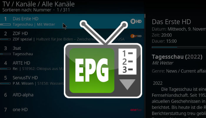

    Takealug EPG Grabber für Kodi einrichten - Kodi-Tipps.de
    Der Takealug EPG Grabber für Kodi erstellt automatisch einen EPG, der mit der Live-TV-Funktion von Kodi verwendet werden kann.
    www.kodi-tipps.de
    empfohlen den Takealug EPG Grabber zusammen mit IPTV Simple Client zu nutzen.
