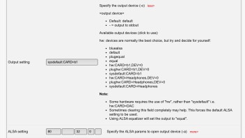

  • Ich nutze den LMS mit PiCore, habe auch USB LS von Nubert. Dabei habe ich im Sqeezelite diese Einstellungen, damit läuft es.
  • Es ist ja aber trotzdem ein Eintrag mal zum Versuch, statt dem von dir.
  • Da steht doch schon was:

  • Bin auch kein Linux Fachmann, aber trag doch einfach mal ein, was bei meinem Screen oben steht. Kann man ja wieder ändern.
  • Hast du da mal meine Einstellungen probiert?
    Oder hier was anderes?

  • Bei mir stehen ja die Nubert garnicht drin, wie man sieht. Habe einfach alle ausprobiert, bis der Ton da war.

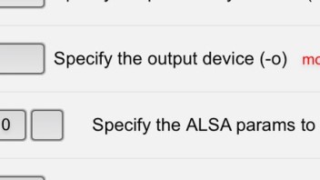

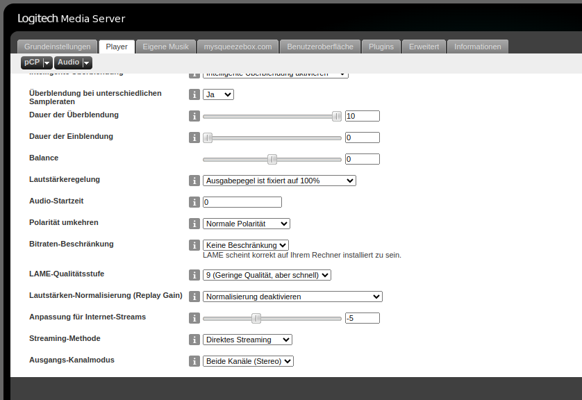

  • Also wenn ich das auf USB stelle tauchen diese Einträge
    im PCP Interface auf. (Bin gerade nicht in der Nähe der Hardware) Davon habe ich einige (nicht alle) probiert.
  • Nummer 4 ist doch genao wie bei mir. Damit versucht? Ich trage das in der WEB UI vom PiCore Player unter Squeezlite ein.
