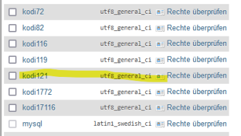

  • So, habe die DB kodi121 gedropped und habe die neu mit LibreElec bespielte SD in den Pi geschoben.
    Die Installation lief durch und ich habe meine Ländereinstellungen gemacht. Dann die [definition='2','1']advancedsettings[/definition].xml und passwords.xml aufgespielt und neu gestartet.
    Die DB-Migration lief durch und..... Die Umlaute fehlen??? Damit habe ich nicht gerechnet. Mit jeder Instanz mit der ich neu begonnen habe hatte ich dort erst einmal alles schick.
    Im PHPMyAdmin sind die Umlaute ok.

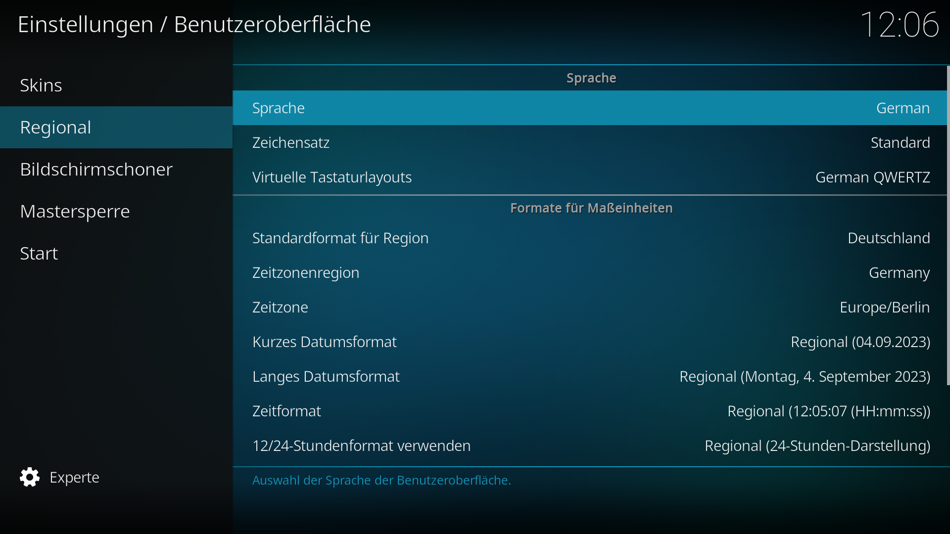

    Hast du versucht die Skin-Schriftarten auf "Arial basiert" umzustellen ob das vielleicht schon eine Verbesserung bringt?
    Edit 2:
    Hast du schon das Addon für die deutsche Sprache installiert?
    Und mach doch beim Pi mal einen Screenshot oder ein Foto von den Einstellungen unter: Einstellungen -> Benutzeroberfläche -> Regional
    und dann bitte hier posten.
    Einmal editiert, zuletzt von DaVu (4. September 2023 um 00:05)

    "Arial basiert" habe ich gerade ausprobiert: kein Unterschied
    Das Addon für deutsch wird vom Installations-Assi gleich zu Beginn abgefragt. Ich denke die UI wäre dann auch in englisch wenn das nicht geklappt hätte. Oder meinst Du etwas anderes?
    Beim Zeichensatz gibt es wohl kein "deutsch". Ich habe auch die anderen Werte ausprobiert, die mir sinnvoll erschienen (Central Europe und Western Europe / je in ISO und Windows)

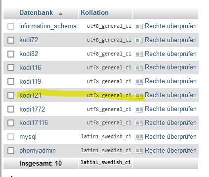

  • Meine NAS ist eine Zyxel NSA325 v2. Die ist schon ein paar Tage älter. In den Kodi-Logs bekomme ich seit mindestens Version 18 die Meldung, dass die DB-Version darauf in Zukunft vielleicht nicht mehr unterstützt wird:
    2023-09-04 12:03:15.535 T:959 warning <general>: MYSQL: Your database server version 5.1.72 is very old and might not be supported in future Kodi versions. Please consider upgrading to MySQL 5.7 or MariaDB 10.2.
    Wenn schon eine Warnung kommt, dass sie vielleicht nicht mehr supported wird, würde sicherlich auch eine Meldung kommen wenn es denn soweit wäre.
    Aber ich sehe da gerade etwas anderes (ganzes Log in der Anlage):
    2023-09-04 12:03:15.635 T:959 error <general>: Unable to set utf8 charset: kodi121 [1115](Unknown character set: 'utf8mb3')
    Die Meldunge habe ich auf meinem zweiten Pi, wo noch Kodi 19 läuft, nicht. Ich denke hier wird genau das Problem angekreidet. Die Frage ist nur warum?
    Im Wikipedia (https://en.wikipedia.org/wiki/UTF-8#MySQL_utf8mb3) steht: utf8 is an alias for utf8mb3
    Fehlt hier der Alias?
    Deine Frage nach der NFO muss ich überelesen haben. Habe ich hier angehängt. Die Umlaute sind hier auf meinem Win-PC beim Betrachten auch nur ASCII-Salat. Das war aber schon immer so, wie ich auf meinen alten Backups überprüfen konnte.

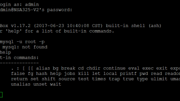

    MySQL kann ich leider von der Komandozeile nicht aufrufen. Es gehört nicht zu den gültigen Befehlen:
