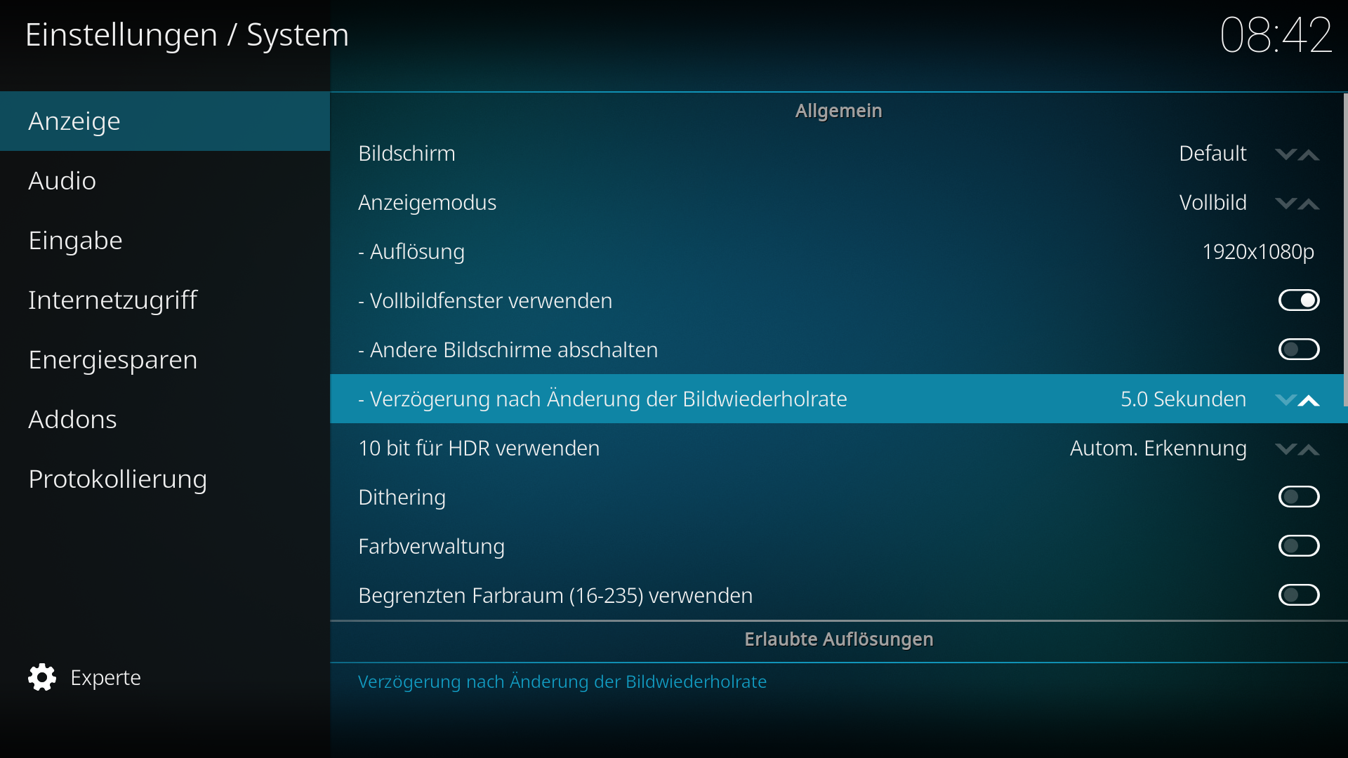

    so direkt kann ich dir das nicht beantworten - aber du kannst die Verzögerung bis das Video weiter läuft einstellen.
    Das geht hier:

    Durch die verschiedenen FPS und Auflösungen ist das ein wenig schwierig. Der Spot könnte 50FPS haben und der Film 24fps. Das wäre bei BluRays normal. Du hast also nur die Option, die dir schon genannt wurde. Denn grundlegend möchtest du, dass der Film in seiner dafür vorgesehenen FPS abgespielt wird
