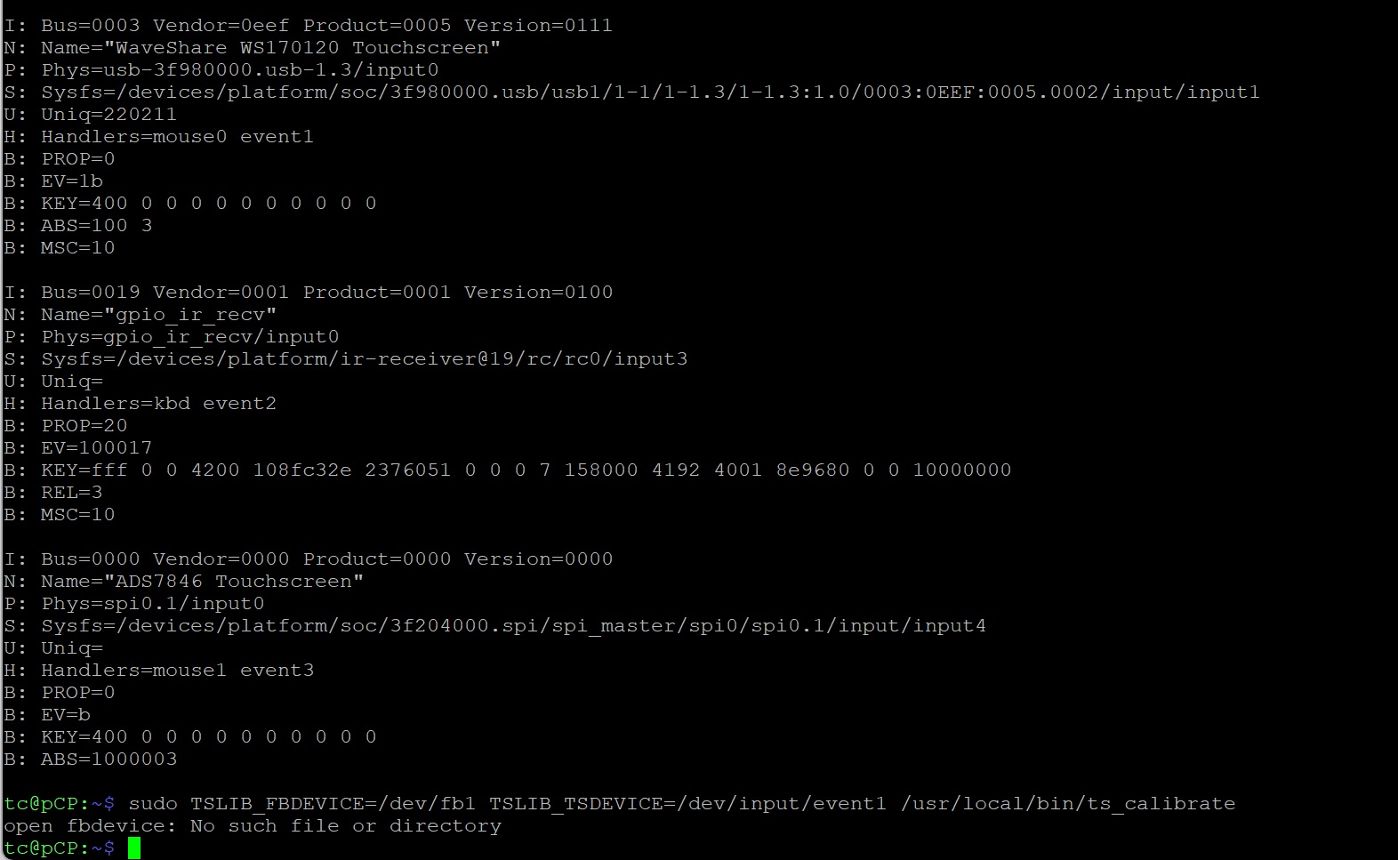

  • Ich hoffe, es kann mir jemand hier helfen. Ich habe nun eine Seite gefunden, bezgl. meines Waveshare Displays. Ich komme immer bis zum Punkt, an dem das Display kalibriert werden soll. Dann gibt es aber nur eine Fehlermeldung! Die sagt mir aber nichts, evtl. ja hier jemand? Ich würde vermuten, die Kalibrierung geht nicht, da kein Programm dazu vorhanden ist??
    Die Anleitung
    Der Punkt: sudo TSLIB_FBDEVICE=/dev/fb1 TSLIB_TSDEVICE=/dev/input/event1 /usr/local/bin/ts_calibrate
    Nach meinem Bild stimmt Event1
    Dann kommt aber nur: ganz unten im Bild zu lesen. ???
    Ich kann zwar jetzt besser bedienen, muss aber den Mauszeiger immer erst passend verschieben.
  • In der Fehlermeldung wird "fbdevice" (das Framebufferdevice für HDMI) bemängelt, also das, was Du mit "/dev/fb1" angegeben hast.
    Hatte dazu nicht paul im Slimdevices Forum etwas geschrieben? Du solltest doch /dev/fb0 benutzen.
    Mehr kann ich dazu nicht schreiben, da ich mich mit so etwas noch nie beschäftigt habe.
    Jetzt gesehen, aber nicht wo ich das wie eintrage suche?
  • Du hast doch in Deinem Kommando dort an einer Stelle /dev/fb1 angegeben, gib doch dort einfach einmal /dev/fb0 an.
    Hast Du schon einmal mit einer Shell gearbeitet?

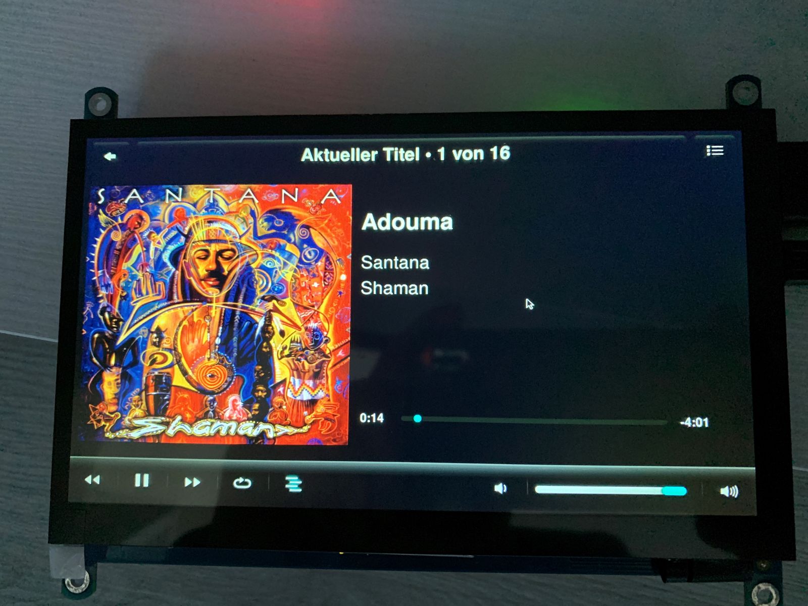

  • So, am PC habe ich nun gesehen [ag] ältere sollten besser am großen Monitor nachsehen .
    Sieht jetzt so aus, nachdem Kalibrierung durchgelaufen ist. Allerdings taucht noch immer dieser blöde Mauszeiger auf. Es läst sich aber bedienen.
  • Super, daß es geklappt hat!
    Das mit dem Mauszeiger wird mit dem Touch zusammenhängen, der wird wohl als Maus gesehen.
    Kannst Du es einmal ohne eingesteckten Touch (also das USB Kabel) probieren?
    Hier laufen macOS, iOS, iPadOS, tvOS, watchOS, Proxmox, Home Assistant OS, QTS, Raspberry Pi OS, piCorePlayer und Fire OS
  • Ohne USB Kabel ist der Strom weg, dann seh ich nix mehr.
