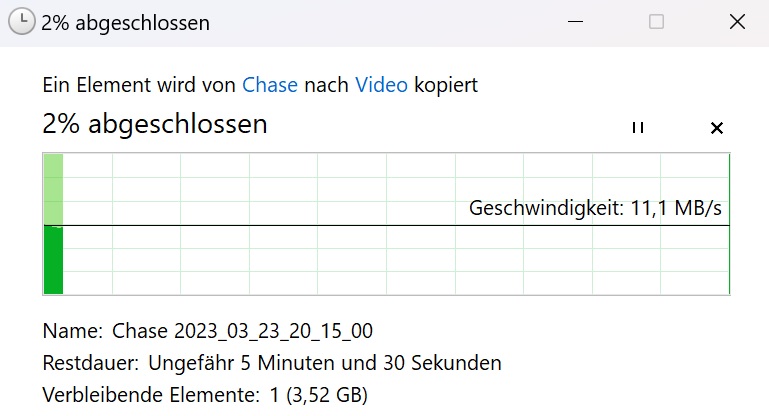

  • Bin heute endlichmit meinem PC ins neue Arbeitszimmer umgezogen. Nun kopiere ich Daten vom oder zum UnRaid Server, und habe nur noch so langsames Tempo:

  • Dosen auflegen muss man wohl koennen. Ich kanns wohl auch nicht. An einer Leitung hab ich das Kabel mindestens 4-mal auflegen muessen, bis es richtig ging. Und die Diagnose, an welchem Ende dann vielleicht eine Ader nicht richtig auflag war selbst mit teurem Messgeraet mit Laengenmessung etwas was man auch erst mal ueben musste. Und ich bin immer noch nicht sicher, das ich da wirklich Fehler beim auflegen gemacht habe, oder ob einfach bei den Baumassnamen der Innenraum der Buchse verdreckt war. Die buchsen auf jeden Fall also auch mal mit Wattestaebchen, Alkohol und Taschenlampe bearbeiten. Und die Steckerkontakte auch gleich mit saeubern.
    Die 11MByte/sec sind allerdings ein recht gutes anzeichen, das da eine Ader nicht tut, so das da nur 100Mbps statt 1Gbps genutzt wird, also das obige aktionen (auflegen, reinigen) reichen werden. Hat mich auch extrem aufgeregt, das ich bei meiner Fritzbox auch bloss die konfigurierte Geschwindigkeit sehen konnte (1 Gbps), aber nicht die reale. Bei Unifi switches (und eigentlich allen anderen guten Geraeten) sieht man natuerlich das da nur 100Mbps laufen.
    Wenns mal Probleme gibt bei denen die Geschwindigkeit nicht genau auf 100Mbps schliessen liest wirds erst richtig spannend. Aber das lass ich mal stecken fuerden Fred wo das benoetigt wird ;)

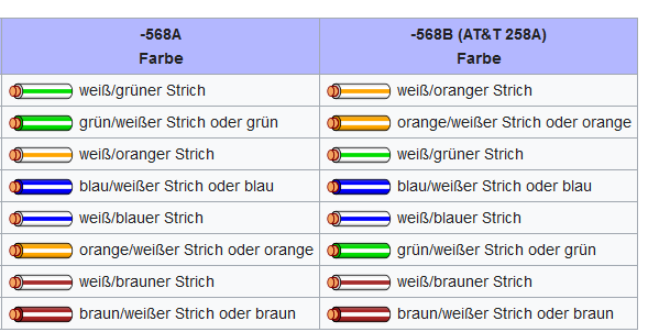

  • :D es sagt sogar noch mehr aus. Der Fehler liegt auf Pin 1+2 oder 7 + 8
    3+6 und 4+5(mittig) sind im Fast Ethernet Standard der dann genutzt wird.
    Und mann sollte drauf achten auf beiden Seiten gleich aufzulegen (a oder b, ich bevorzuge b). Und ganz wichtig: Vergesst nicht das auflegen des Schirms.
    (Quelle: Wikipedia)
