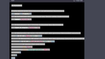

    #!/bin/bash
    for file in *.bif; do
        filename="${file%.*}"
        if [ ! -f "${filename::-8}.ts" ]; then
            echo "$file"
        fi
    done
    Ich kenne die Syntax zu wenig und breche mir grad die Hirnwindungen.
    Aber vom Ergebnis her scheint es genau umgekehrt wie es sein soll, es listet alles auf was .bif UND .ts hat.
    Verstehe ich da was falsch, oder wo ist noch ein Denkansatz?
    Danke euch!

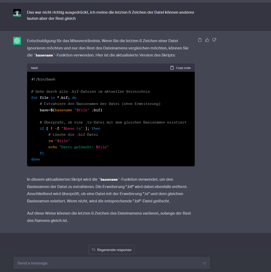

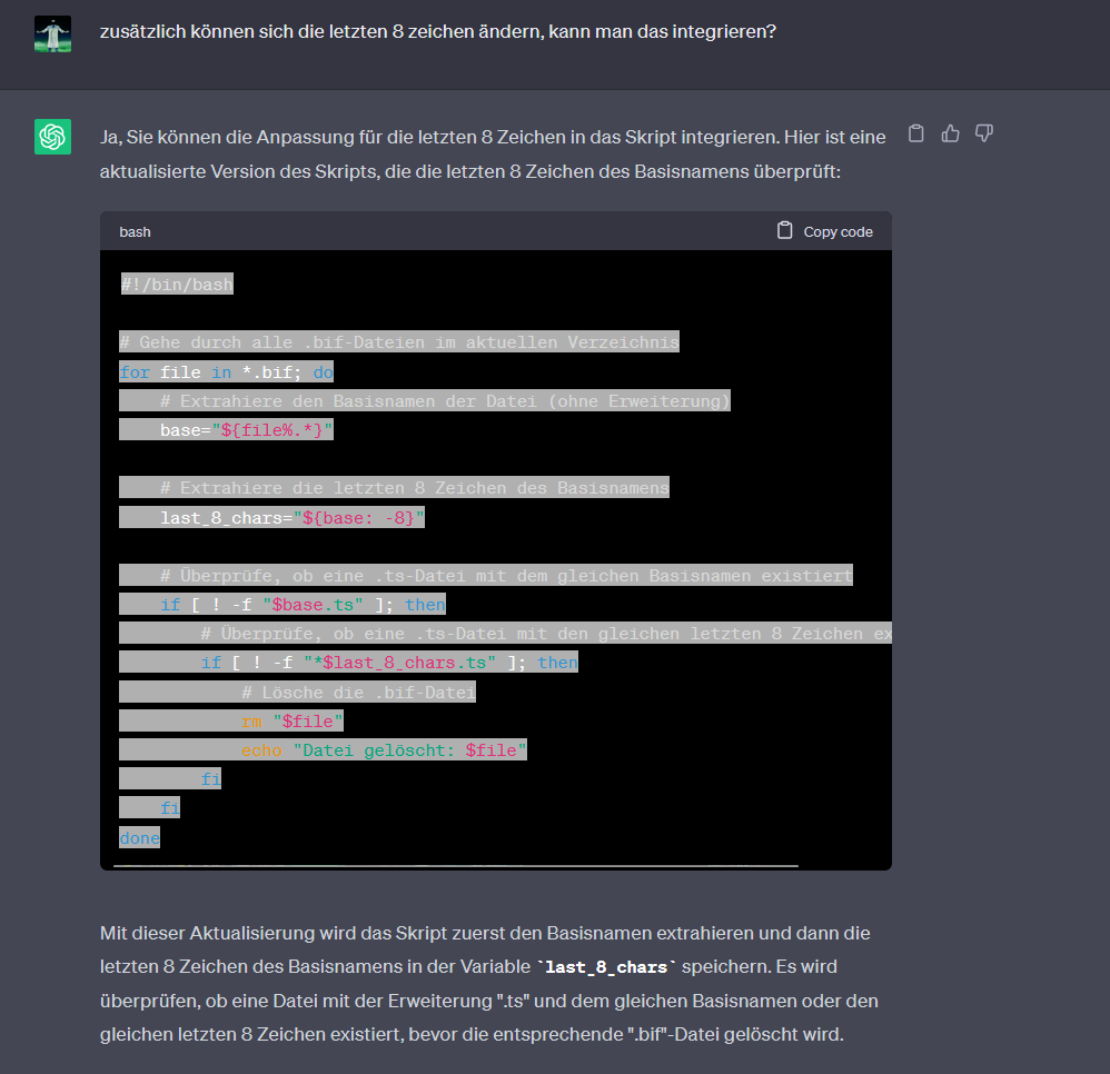

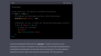

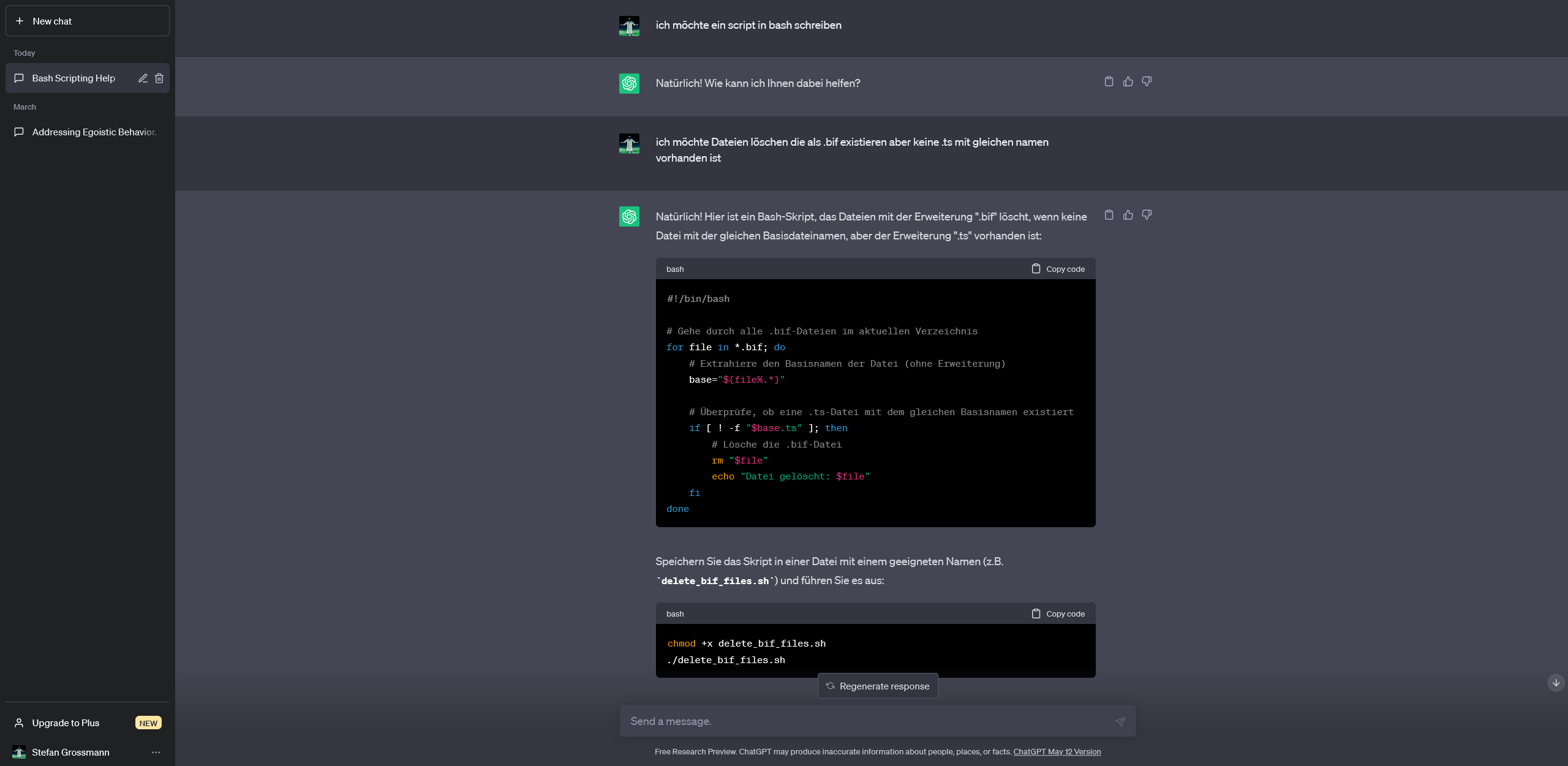

  • mein kleines Gespräch mit Chatgpt ergab folgendes:
  • Commerzpunk, ich habe noch nach einer Alternative gefragt, dort wird mit cut gearbeitet.
  • Und hier eine Version mit sed und regex, ich denke die ist schöner.
  • Ok, lustig, den cut Befehlt hatte ich nun auch in meinen Vorschlägen.
    Offenbar muss man da aber incl. der Dateiendung rechnen (13 statt 9), sonst hängt immer noch ein "-32" mit dran.

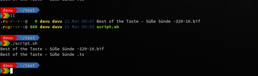

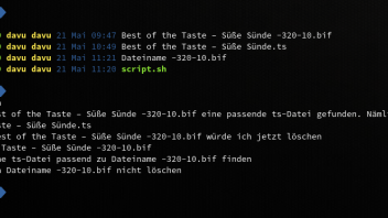

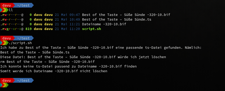

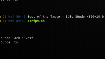

    Ich habe dein Script mal ein wenig angepasst:
    Das ganze sieht dann bei mir so aus:
    Im oberen Bereich siehst du, dass beide Dateinamen vorhanden sind. Im unteren Bereich siehst du die Ausgabe des Scripts.
    Es gibt auch eine bif-Datei, die noch keine passende ts-Datei hat. Das gibt das Script auch aus.

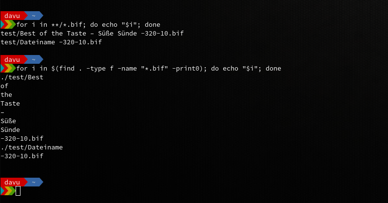

    • Um nach den richtigen Dateien zu suchen, solltest du auf Leerzeichen achten. Da bedarf es noch einiger Checks. Je nachdem, wie deine Dateien aufgebaut sind. Ich sehe, dass du Dateinamen mit Leerzeichen darin verwendest. Das bringt unter Linux immer Probleme mit sich, wie du oben schon sehen kannst. Ist ja nicht so, als hätte ich das hier nicht schon wie ein Pfarrer gepredigt, dass das ne schlechte Idee ist ;) (kein Fingerpointing und kein bashing....einfach leider nur die Wahrheit ;) ).
    • "find" kannst du leider nicht verwenden, da du Leerzeichen in Dateinamen hast. Das habe ich gerade versucht und das endet ganz ganz bose. Du hast aber das Problem, dass dein Script so wie es jetzt ist, nicht rekursiv arbeitet. Dafür kann man sich mal das hier anschauen. https://stackoverflow.com/questions/9612…eturned-by-find
    Hier nur mal das Beispiel damit du siehst, warum Leerzeichen und "find" doch keine gute Idee ist:
    Ich würde dein Script dann also so abändern: for i in **/*.bin; do. Dann wäre es wenigstens rekursiv und es werden auch die vollen Pfade vom Ausgangspunkt des Script-Aufrufs aus angegeben. Wenn du die vollen Pfade von der Wurzel her haben möchtest, dann machst du es so: for i in /**/*.bif; do
