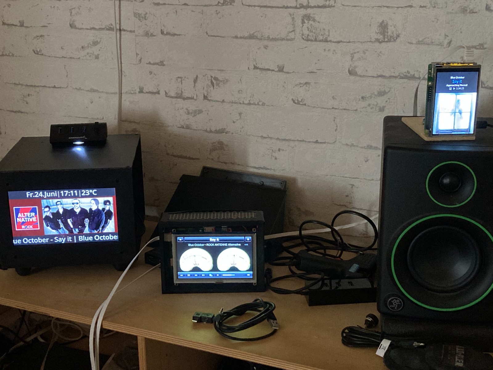

  • Oh, da hast du ja schon fast alles durch.
    unter Volumio drehe ich ein 3.5zoll Display mit (1 x Display und 1 x Touchfunktion)
    display_lcd_rotate=3
    display_hdmi_rotate=3
    vielleicht noch probieren.

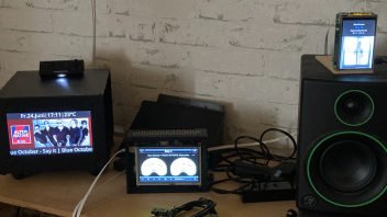

    nein, hab ioch früher auch mit libeelec gemacht (allerdings Rasp 3 & waveshare 7") und Skin Estuary angepasst. Ich bin mir nicht mehr sicher ob ich das Display gefreht hab. auf dem Bild gamz links.

    Bei dem kleinen Display 5.5" ganz rechts mit Volumio drehe ich den Bildschrim mit den oben genannten Befehlen in der userconfig.txt. Das ist aber auch ein angepasstet Volumio.
    In der mitte ist ein 5 Zoll mit picoreplayer, gedreht auch mit den Befehlen von oben in der config.txt.

    Bei meinen 8.8" Display mit Volumio drehe ich die Displays auch in der config.txt.

    bei dem Teil handelt ich schlicht um ein Internetradio, welches in der Küche steht und von da auch mit dem Touchsreen bedient werden soll(te).
    Da mehrere Nutzer in der Küche sind, soll das Teil einfach nur über den Touchscreen funktionieren, ohne viel Schnick Schnack da rum liegen zu haben.
    Somit ohne Fernbedienung, Tastatur, Maus oder Handy für jeden Nutzer einrichten.
    Ich finde das Teil in der Form absolut Top und durch LibreElec sogar auf dem neusten Stand.
